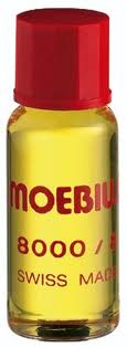

Eccomi ancora qui a chiedere a voi esperti la dotazione minima per lubrificare un movimento, io al momento ho solo un olio generico e x l'unico orologio che ho rimesso in funzione l'ho usato sia sui rubini che sulla molla bariletto e sui punti di rotazione di tutti gli organi.
Mi sembra di capire che avrei bisogno di almeno 2 tipi di olio e x le molle forse un apposito grasso...attendo istruzioni.

per la molla ed il bariletto puoi usare il MOEBIUS 8201 che e' un grasso speciale per i suddetti pezzi ed anche volendo per il pignone scorrevole della carica.

Per riassumere, per le revisioni di tipo amatoriale o per orologi d'epoca dei quali non sono state mai stilate schede tecniche, i possibili lubrificanti sono i seguenti:
Moebius 8000
Idoneo per piccoli orologi, orologi da polso, da tasca, adatto per la lubrificazione generale di perni e parti in movimento (esclusa molla di carica)
Moebius 8030
Idoneo per Pendoleria, sveglie e orologi di medie dimensioni, adatto per la lubrificazione generale si perni e parti in movimento (esclusa molla di carica)
Moebius 8201
Particolare grasso semi-liquido alla grafite, idoneo per la lubrificazione delle molle di carica

non devo fare l'orologiaio di mestiere,vorrei giusto sistemare qualche vecchio orologio da polso x me personalmente come soddisfazione personale appunto...vedo di ordinare quel grasso x le molle allora. Grazie
