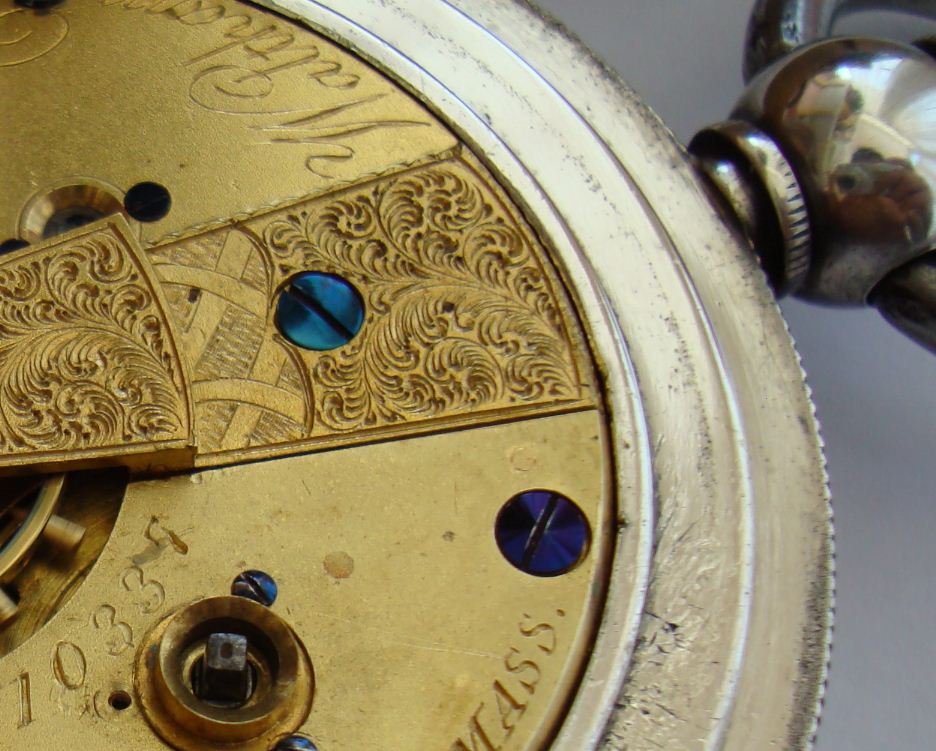

Buon giorno a tutti, ieri dopo aver tolto alcuni pezzi dal TIBI ho mio malgrado scoperto che al solo tocco con le mani (e non parliamo poi quando uso il rodico) viene via la doratura dei ponti di questo bel Waltham model 1857. :sad:
Guardate che schifo ora :-(
Vorrei sapere se ci sono rimedi diciamo casalinghi per ripristinare la doratura.

Non saprei dirti di sicuro se fosse dorato o meno, sta di fatto che il ponte del bariletto ora risulta opaco rispetto agli altri ponti. Pensi che possa trattarsi di una pellicola protettiva? In cosa consiste?
Posso dirti di preciso che il rivestimento è venuto via tamponando con il rodico ed in alcuni punti addirittura toccandolo solo con le dita: immagino che una doratura non venga via cosi facilmente.
