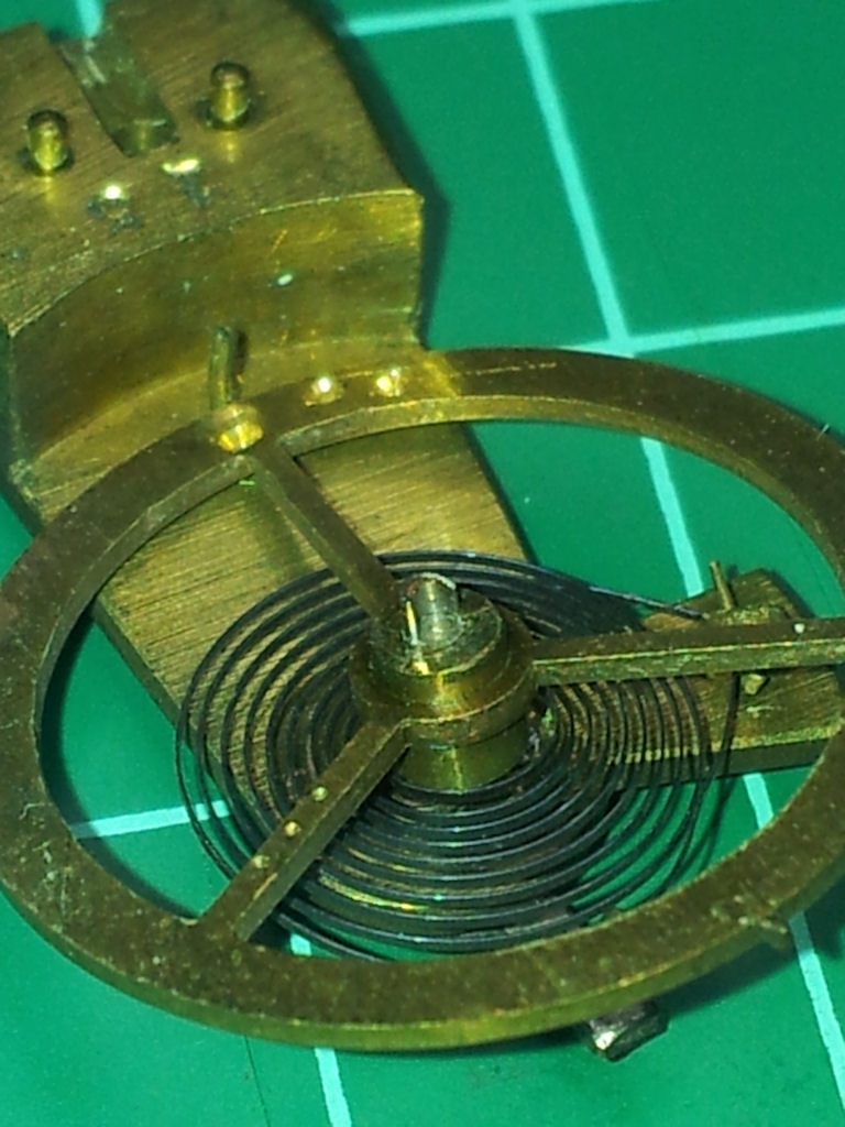

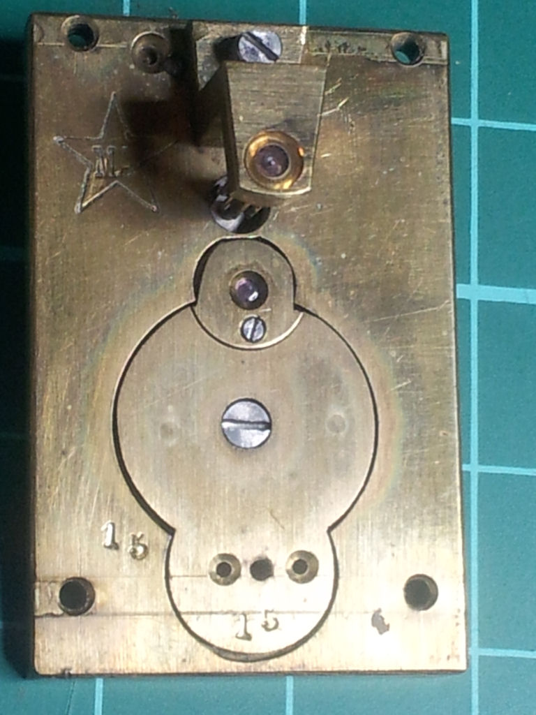

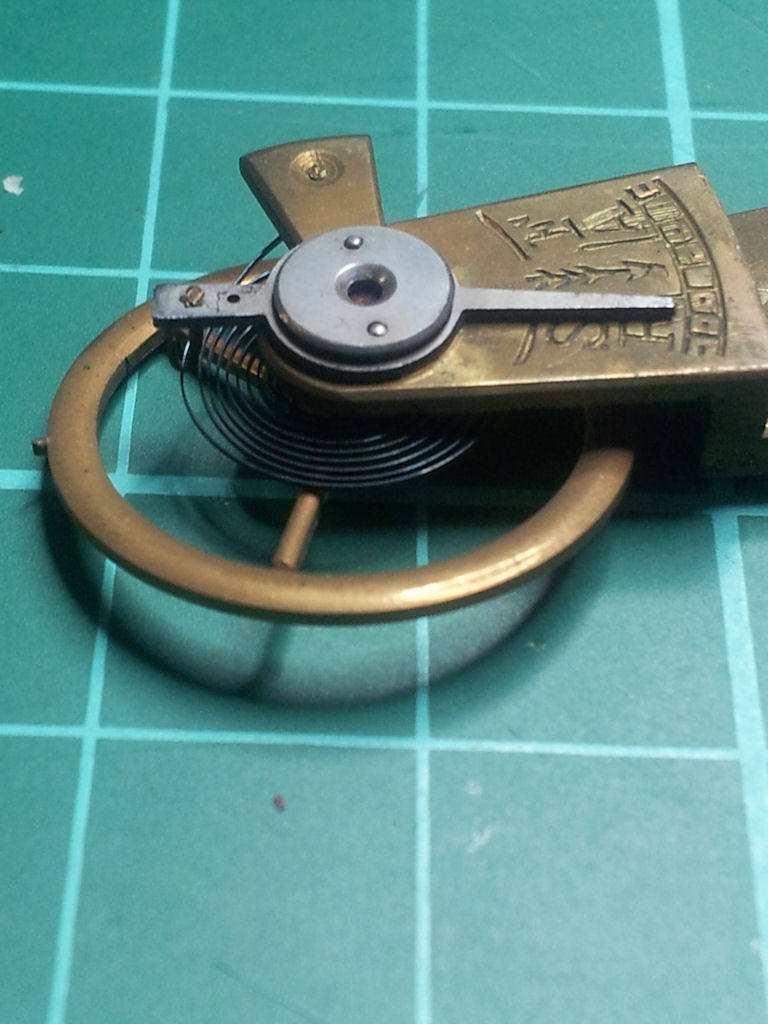

Ecco il problema, sto cercando di revisionare una sveglia officier ma il cilindro è rotto (sembra tranciato di netto) e la parte superiore è mancante .... un problema che va ben aldilà delle mie capacità :(
Cosa si può fare? Chi potrebbe aiutarmi? E' possibile ricostruire il cilindro?

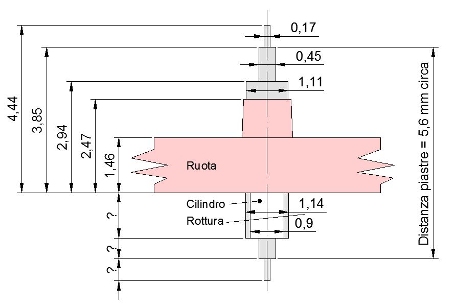

L'unica cosa che ti rimane da fare è la sostituzione dell'intero cilindro, che però andrà ricercato in termini di lunghezza e diametro...
Prova a misurare il diametro del cilindro rimanente...che vediamo se si riesce a trovare...!

Grazie nematos .... questa sera lo misuro e poi posto qui

Ho preso le misure cercando di fare il mio meglio ... ecco il disegno
La parte inferiore è mancante e quindi non so le misure.
