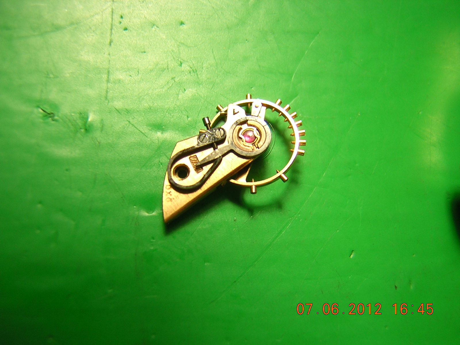

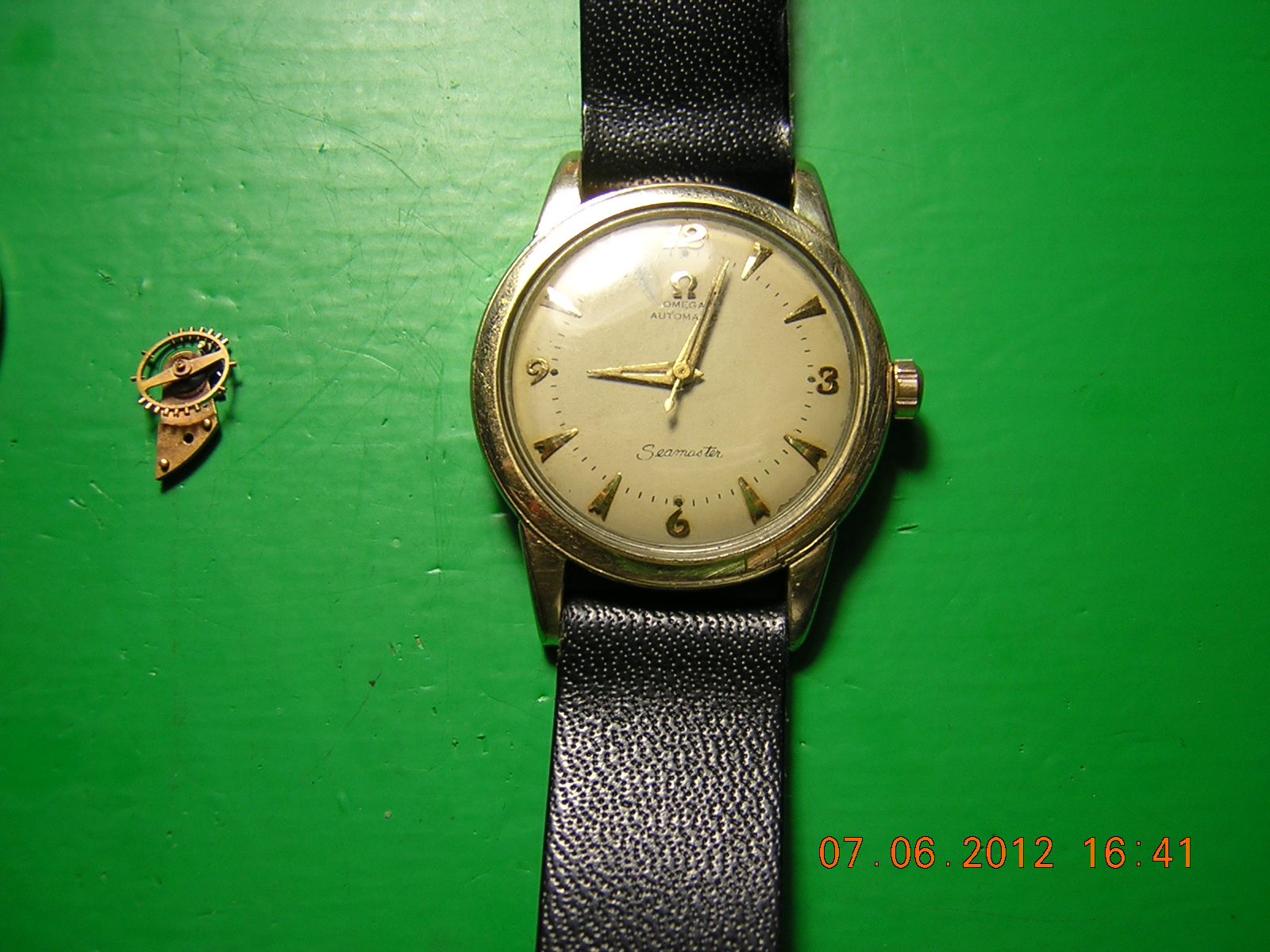

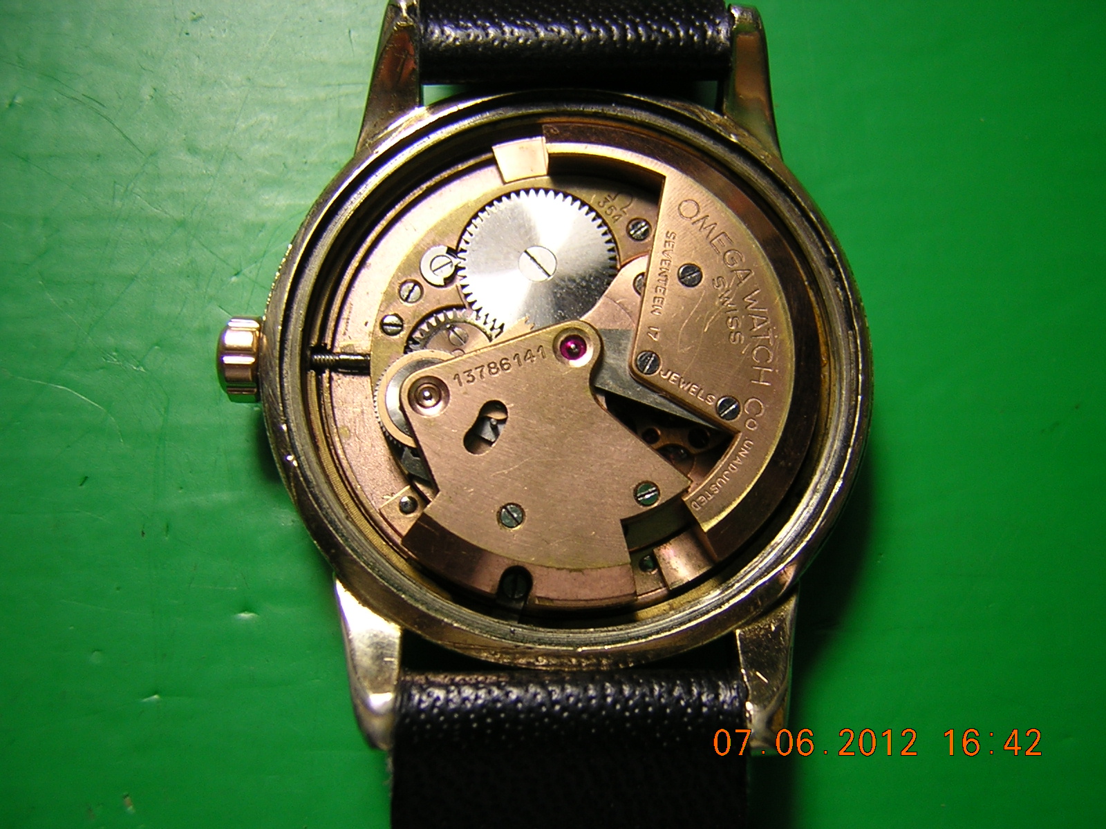

Buona sera a tutti i forumisti; da un po di tempo, giusto per allargare le mie conoscenze nel campo, mi sono dedicato alla revisione di orologi da polso e giusto in questi giorni un amico mi ha consegnato un orologio Omega Seamaster che vi mostro Immagine Immagine E' come si può vedere un automatico con massa oscillante in grado di oscillare per 3/4 di orologio anzichè oscillare per tutto il diametro come i moderni automatici. L'orologio tiene perfettamente il tempo ma saltuariamente tende a fermarsi anche se con carica, anche manuale, ancora presente.

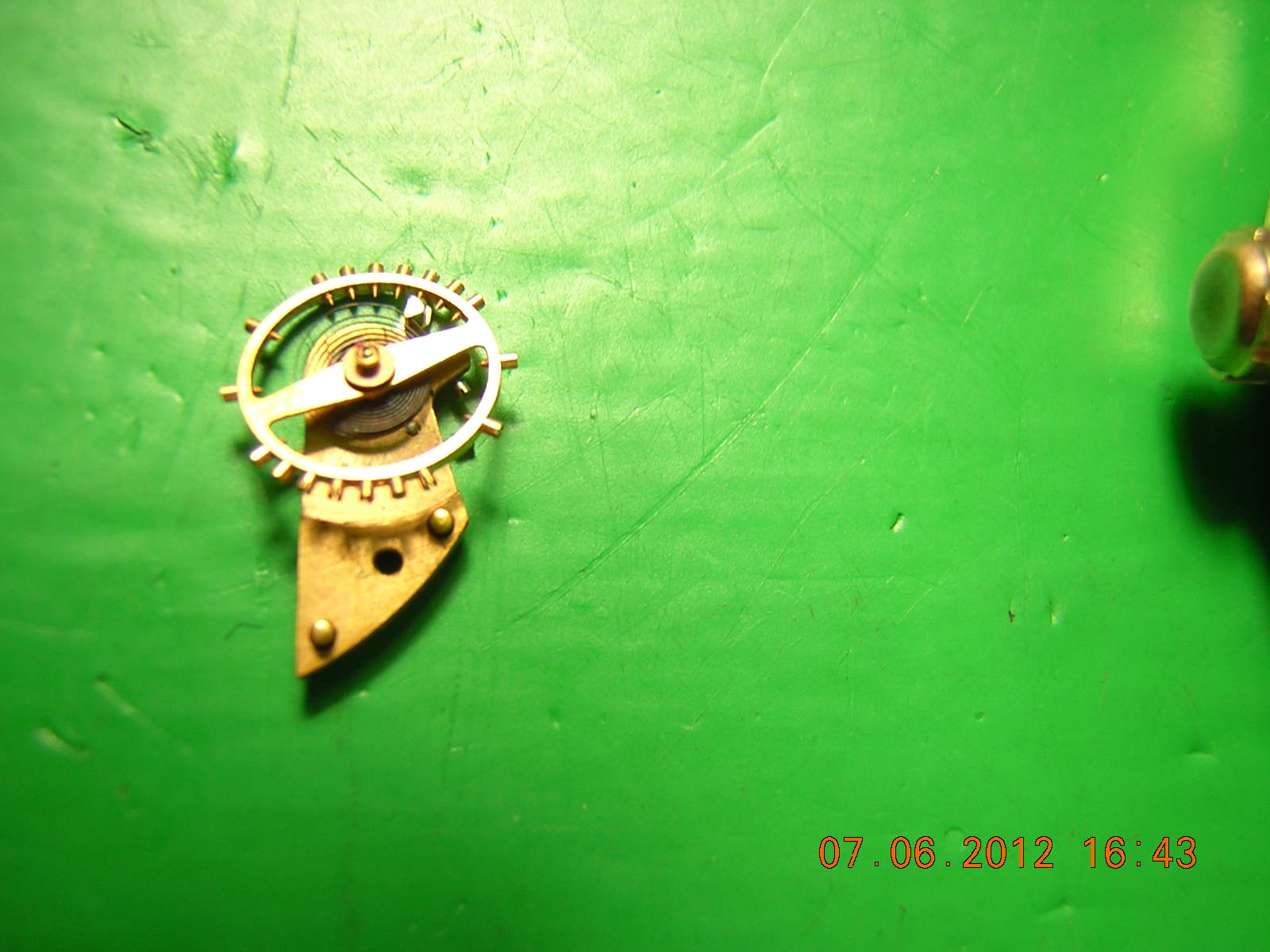

Ho verificato che i perni dell'asse del bilanciere fossero apposto e questi, come da foto, lo sono
con la regolazione del tempo micrometrica

Omega automatico che deriva dal calibro base 330 dal quale differisce per:
Diametro 28,10 mm invece di 30,10 mm
Ha i secondi al centro il cal. base no
racchetta micrometrica di registrazione
Anno di creazione del cal 354 è il 1953
Fai attenzione alla massa oscillante.
prima di smontare guarda bene come funziona perché in fase di rimontaggio andrà rimessa in fase perfettamente con la bascula portacricco.
Nell'insieme non è un orologio molto complicato attento pero a non danneggiare nulla perché è difficilissimo trovare ricambi di questo calibro.
Buon divertimento!

Per il momento mi sono limitato a capire il perchè l'orologio si fermasse ed ho notato che questo si fermava semre sulle 12 o 24, a questo punto idea :help: ho constatato che la sfera delle ore toccava il logo Omega che è in rilievo quindi per ora mi sono limitato a posizionare le sfere (ore, minuti e secondi) alla debita distanza senza che queste potessero interferire tra loro e per ora tutto è ok.
