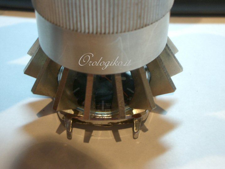

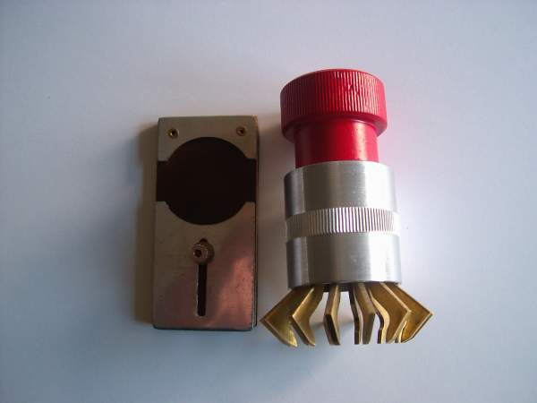

Ciao si apre con il ragno, ti posto un paio di foto. Siamo lontanucci altrimenti te lo avrei prestato volentieri

MessaggioInviato: sabato 9 giugno 2012, 23:03
Messaggi: 402
Località: Trieste
salutoni!
Grazie Aldo
allora procedo con il ragno.... ne ho nuovo nuovo giusto da provare :)
E
MessaggioInviato: sabato 9 giugno 2012, 23:04
Messaggi: 165
Località: Bari
Dimenticavo! Una volta tolto il vetro sfilerai delicatamente il movimento, la tiges è in due pezzi che si infilano e bloccano scorrendo l'uno nell'altro
salutoni
Aldo
