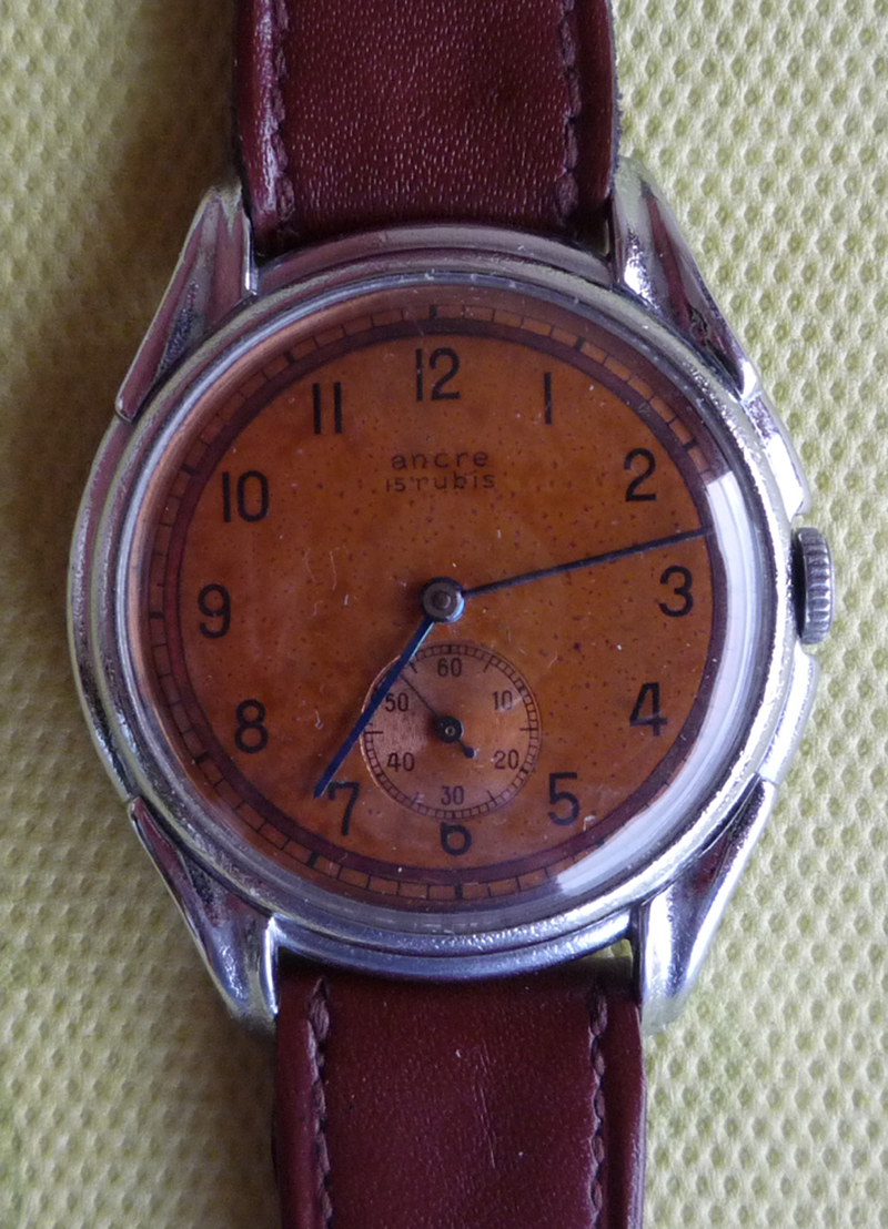

vi posto questo orologio Ancre che ho malamente revisionato, ma ora almeno funziona.
Era in condizioni pietose, cassa ossidata , praticamente verde, corrosa in profondità con tanti buchetti, le lancette marce il quadrante e il movimento sporco e bloccato.
Quindi lo ho smontato, ho portato la cassa a pulire e cromare, ma per i buchini come potete vedere nulla da fare, ho cercato di pulire il quadrante molto scuro ,ma non ho insistito oltre perche non so proprio che colore aveva in origine, sta di fatto che è di difficile lettura.
Ho trovato due lancette che ho adattato, ma quella delle ore sarebbe da accorciare un po vero ? Poi ho lavato il movimento, e ora cammina discretamente, guadagna circa 1 o 2 minuti al giorno.Una lucidatina al vetro, aggiunto cinturino vintage ...e voilà !
Che ve ne pare ?
Qualcuno sa dirmi di che colore era il quadrante in origine ? cosi pare proprio mal leggibile a causa del poco contrasto lancette quadrante e le lancette le accorcio ?.
saluti

...A vederlo cosi a me sembra un buon lavoro...la prossima volta fai le foto della revisione e inseriscile, almeno potrai portare anche il tuo contributo...!
Complimenti!

Una regola che poi viene regolarmente trasgredita da diversi designer,è che la lancetta delle ore,arrivi con la sua punta a coprire la metà del numero,mentre quella dei minuti se senza secondi al centro,deve solitamente arrivare a coprire per la sua metà,la cerchia delle tacche minuto.
Almeno con quel tipo molto classico di quadrante.
per il colore,molto probabilmente era bianco.
Oggi con quell'aria vissuta, da Vintage,la dice lunga.,ed ha il suo fascino.
beh allora direi che va bene come sono, non mi formalizzo per qualche decimo di mm in più. Si in effetti hai ragione i designer si orientano sempre per la lancetta ore molto corta che a volte neppure tocca il numero, è per quello che pensavo di essere fuori standard.
Perbacco dici ? non è troppo scuro per affermare questa cosa ? io pensavo ad un ramato pallido , diciamo un po piu chiaro del quadrante dei secondi.. ma in effetti non ho trovato sul web nessun orologio datato con quadrante scuro di quel colore o simile. dici che devo provare con un disossidante ? mi tremano già le gambe :shock:

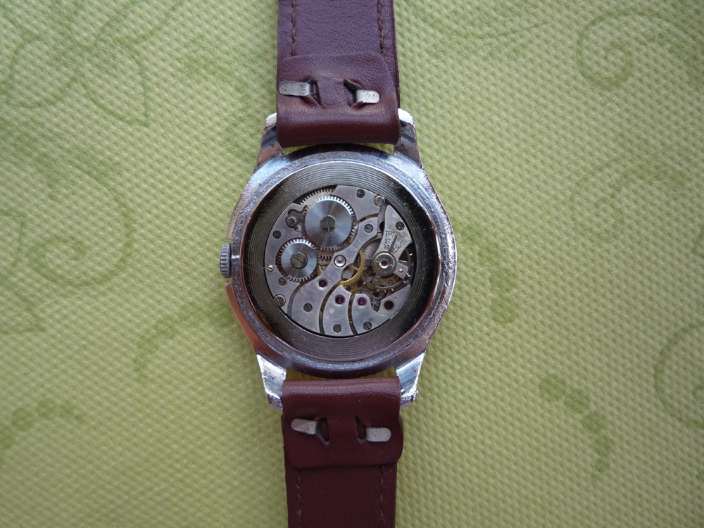

Aggiungo il movimento dell'Ancre, così il quadro è più completo

MessaggioInviato: martedì 12 giugno 2012, 1:15
Carissimo
Se c'è cosa che fà accapponare la pelle,a tutti gli orologiai,sono i quadranti degli orologi.
Tolto quelli in smalto,( e pochi altri tipi)che almeno si possono restaurare,è solo un gran lavoro,anche di perizia,ma fattibile,gli altri sono una dannazione.
Non sai mai se lavarli e se decidi sì,non sai mai con cosa o non toccarli,sono una vera dannazione,perchè puoi solo fare danno.
Spero di essere stato chiaro.
Un salutone

a me piace un casino di quel colore!!! Magari puoi lavarlo con acqua per vedere se si toglie eventuale cricca, ma se fossi in te non mi spingerei più in là. Così è unico....
