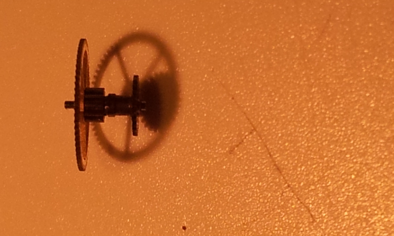

Zenith sporto calibro 120-1 non si muovono lancette ore e mi
MessaggioInviato: domenica 10 giugno 2012, 19:55
Messaggi: 721
Minuti. Cosa puo essere ? La lancetta secondi va bene. Chausseau ok. Mi date un consiglio ? Grazie ciai

La ruota che non è sua oppure è usurata!!! :D :D :D

quindi intervengo non lato quadrante ma lato ruotismi giusto ?

...se tutto "gira" ma le lancette ore e in particolare quella dei minuti, riamangono ferme, io proverei a verificare due cose:
La ruora centro
o
Il bariletto che se ha una ruota sottostante direttamente calettata su di esso, potrebbe essere troppo lasca e non trascinare in modo corretto...

Ok se riesco domani smonto e vi faccio sapere.

Smontato pezzo per pezzo.... Pulito rimontato. .. Provato prima di reincassarlo tutto ok. Lo rimetto nella cassa scatto rapido ok. ... Stanotte dopo 3 ore di nuovo lancette ore e minuti ferme mentre quella dei secondi continua. Cosa puo essere? come posso fare a capirlo? è come se a volte riesce a trasportarle e a volte no ma gli ingranaggi e assi sembravano tutti buoni non vorrei che fa troppo sforzo da qualche parte ma non so dove. .. Che ne dite oltre che portalo ad un orologiaio :-) ?

scusa ma non resisto: chaussée, non chausseau o chassis o simili.
se poi non va...beh l'orologiaio non è una cattiva idea....!
prima però prova, per curiosità, a fare questo: carica l'orologio e poi fai arretrare piano piano le lancette.
piano piano, piano piano, senza mollare la presa sulla corona di messa all'ora.
piano piano, indietro costante, senza mollare .
che succede?

Su che ora si sono fermate?

La rimessa dell ora funzions benissimo.sis se vado piano che veloce, e quando le rimetto per wuslche minuto a volte girano e poi si fermsno.
MessaggioInviato: martedì 12 giugno 2012, 21:25
Messaggi: 721
ecco il colpevole.... frizione troppo lenta....

la prova che ti ho suggerito era per testare la capacità della chaussée di frenare il movimento fino a fermarlo se giri le lancette indietro ( con cautela!!), quindi se si ferma è sinonimo di buona "frizione" senza smontare alcun pezzo.
se non si ferma ..meglio lanternare.

Zenith 120 con quella ruota??? :shock:
MessaggioInviato: giovedì 14 giugno 2012, 17:08
Messaggi: 721
120 T poi posto il movimento
MessaggioInviato: mercoledì 20 giugno 2012, 11:46
Messaggi: 6969
Aspettiamo sempre la foto :)
