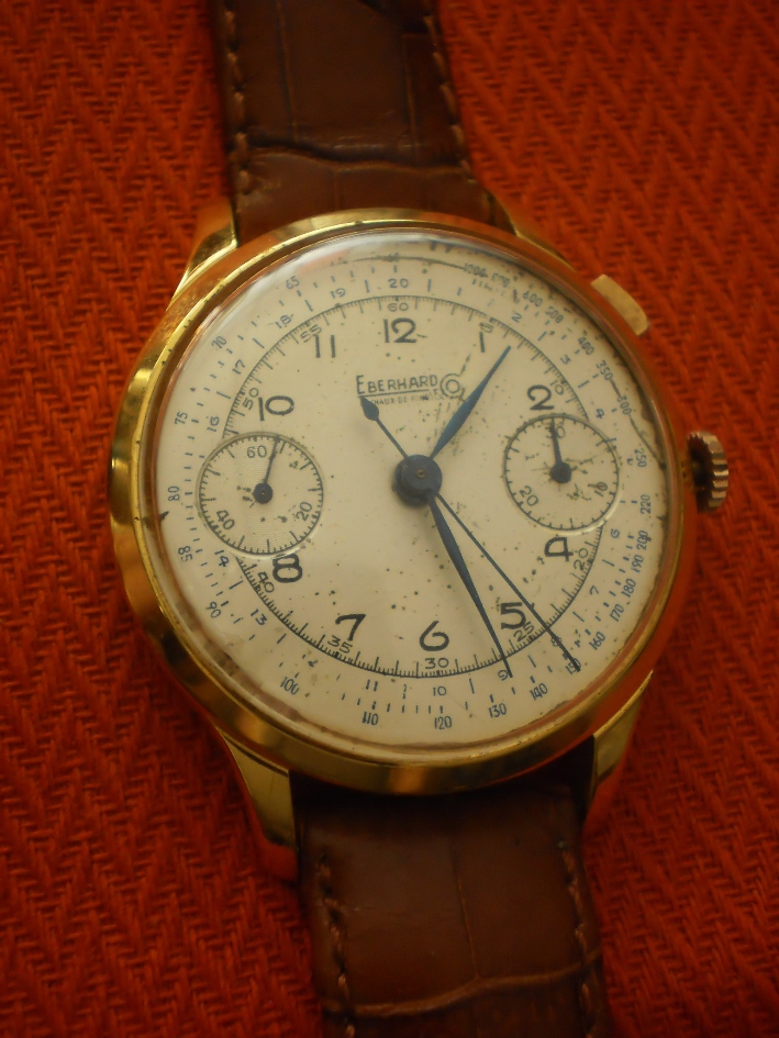

questo vecchio Eberhard monopulsante era di mio padre quindi penso
sia ca 1950
l'orologio funziona ma..
da tempo non funziona il riazzeramento del crono anzi per meglio spiegarmi,il pulsante e' quasi bloccato,inoltre mi pare che la corona di carica sia troppo distante dalla cassa
Mi farebbe piacere avere qualche informazione sul meccanismo e sulla possibilita' di ripristinare il corretto funzionamento
grazie e saluti
attilio

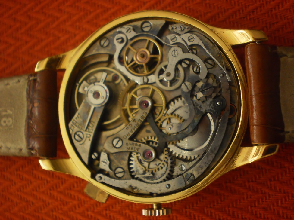

Dalla foto si notano molte parti ossidate, specialmente sulla cronometria. Sarebbe opportuno, prima di ogni altra cosa, smontare i vari leveraggi e verificare la loro funzionalità. Se non ti senti in grado di affrontare questo impegno non ci provare, ma affidalo a mani più esperte. L'orologio è degno di rispetto e deve essere maneggiato con cura. Saluti Astorre

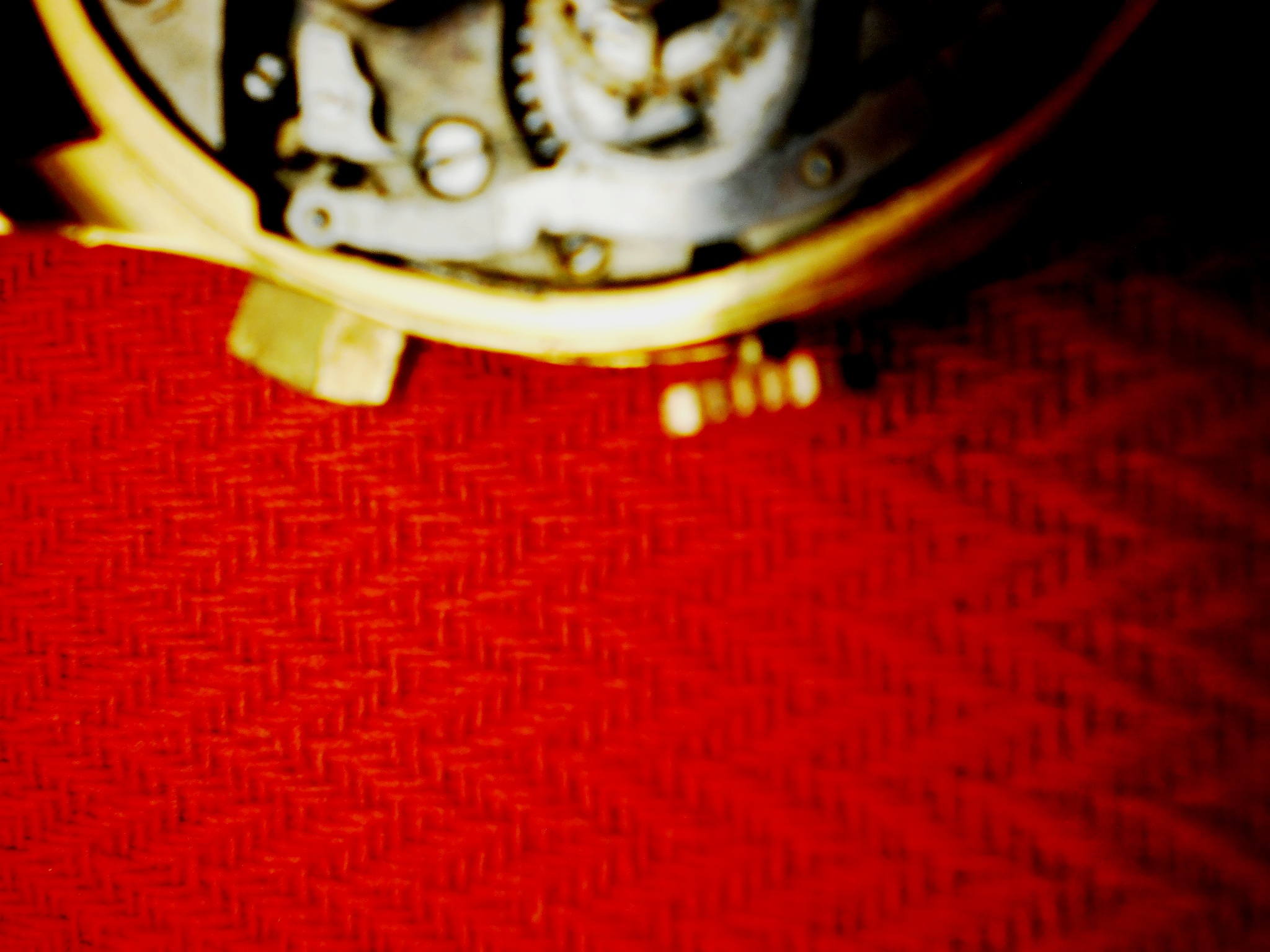

Complimenti un bel orologio, da come vedo le foto, penso che il martello azzeramento crono sia stato riscaldato su una lampada a fuoco, l'oroogioaio che avrà effettuato la riparazione chissà quando, non avrà capito bene il difetto quindi ha cercato di rimediare come meglio ha ritenuto, ma sicuramente i risultati sono quelli evidenti, mi dispiace per la lontananza, altrimenti mi prenderei io la cura del tuo orologio, il calibro preciso non so dirtelo con esattezza, ma si tratta di uno dei primi movimenti realizzati da, Hann- Landeron credo? sia il calibro 1 io vengo spesso a Caserta presso il Tarì.
