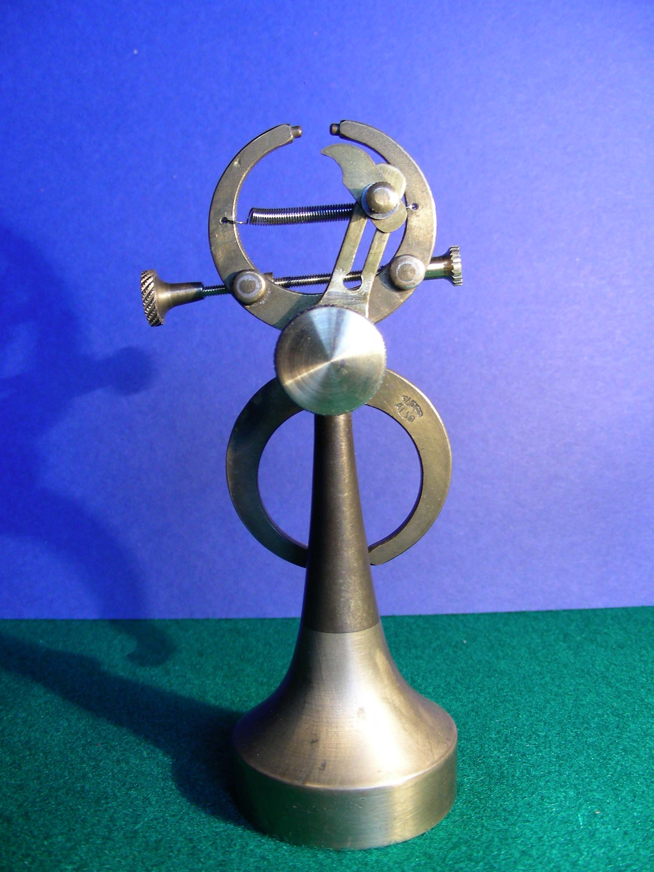

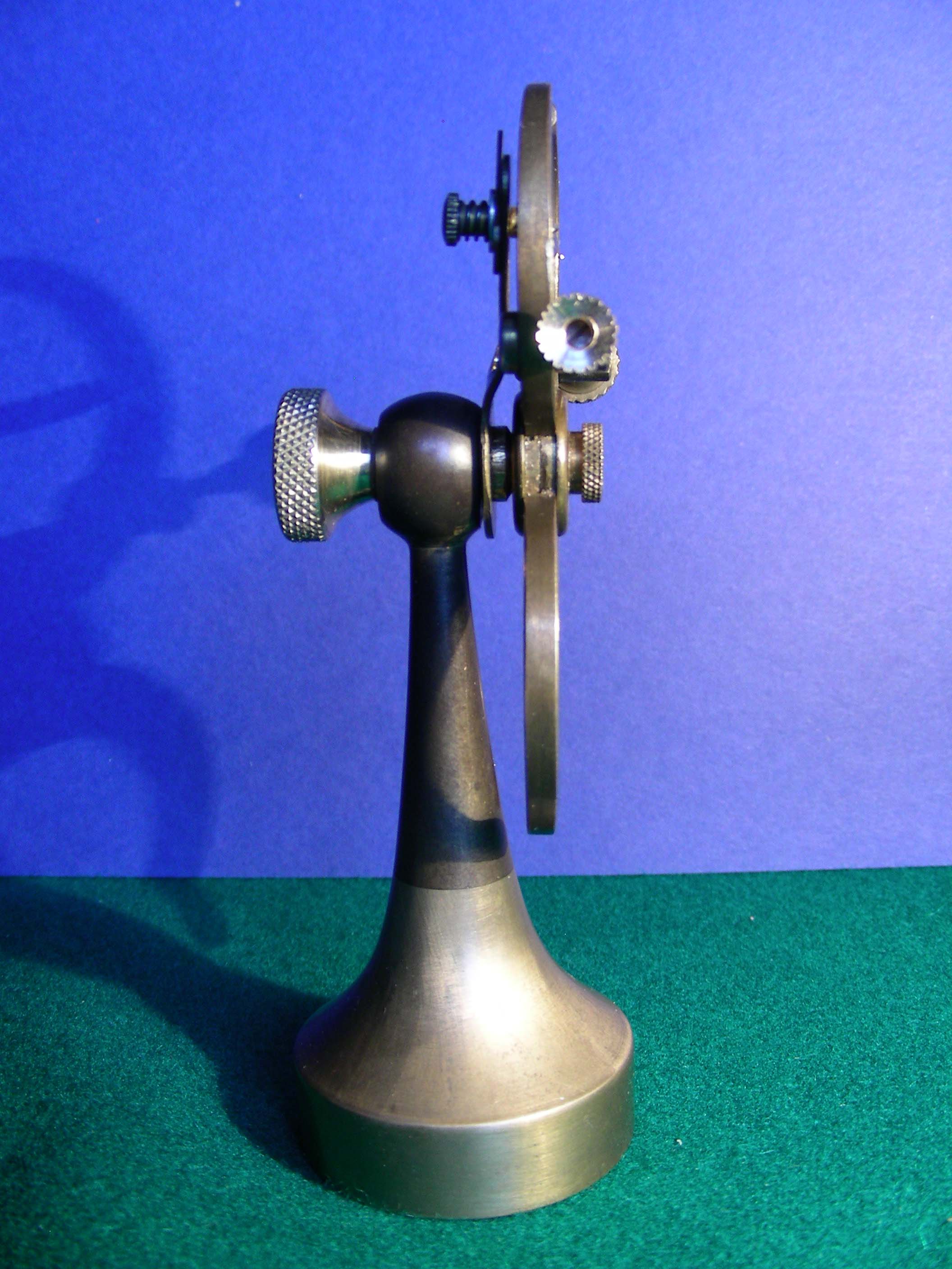

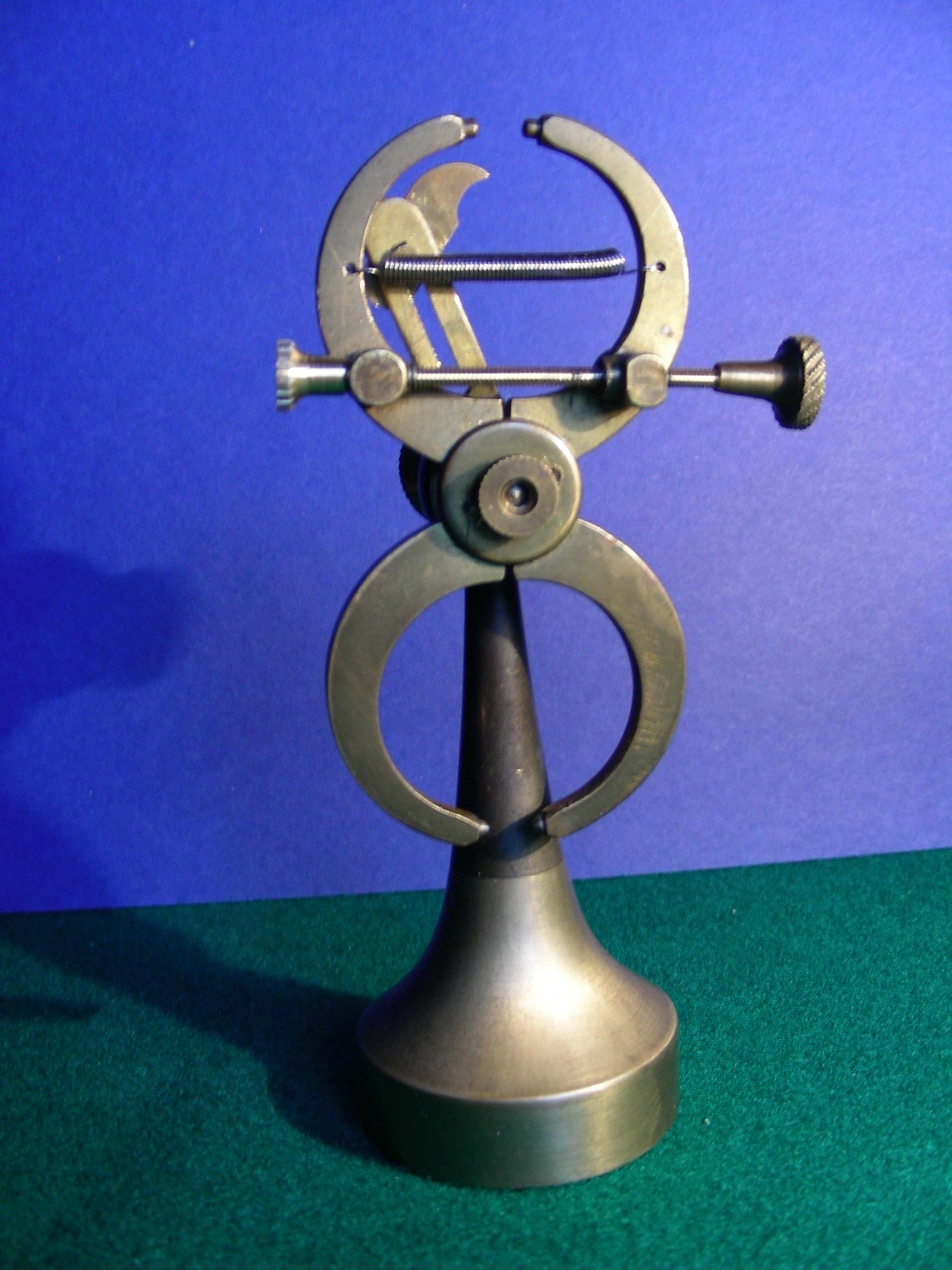

Ho trovato in un mercatino questo ottocifre con supporto. Non era completo, ma ho ricostruito le parti mancanti ed ora è pronto per l'uso.
L'ho provato e sembra più comodo che tenerlo in mano.

La vite per avvicinare le due parti posso anche accettarla, ma la molla non comprendo a cosa serva se il bilanciere quando è fra le due punte (il termine ganascia non mi piaceva) deve avere un leggerissimo gioco per poter girare.
Di sicuro è un OTTOCIFRE truccato.

La vite di regolazione serve per far avvicinare ed allontanare le due semilune dell'ottocifre, la molla consente, alla semiluna opposta a quella munita di vite, di rimanere sempre in contatto con il fondo della vite di regolazione e che le due semilune si possano avvicinare ed allontanare in modo graduale e preciso. In questo modo viene controllato l'interasse ed il bilanciere ha un certo gioco tra le punte. Devi tener presente che il fondo della vite di regolazione è folle sull'appoggio.Spero di essere stato chiaro. Un saluto

Io la trovo una furbata da copiare. Non si ha più il problema con una mano tenere il bilanciere e con l'altra l'ottocifre. Poi con quella molla di ritorno e il pulsante che è anche una vite è una genialata pazzesca.
Dem, perchè non li fanno come il tuo in serie? E' davvero una genialata da copiare.

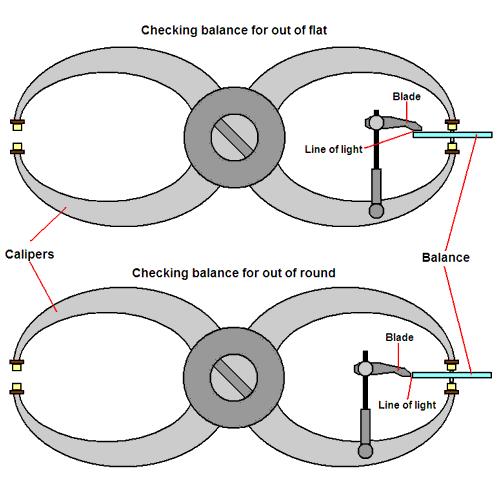

Ho "rubacchiato" in rete queste gif esplicative all'uso dell' 8 cifre, massì.. le posto.. :grin:
