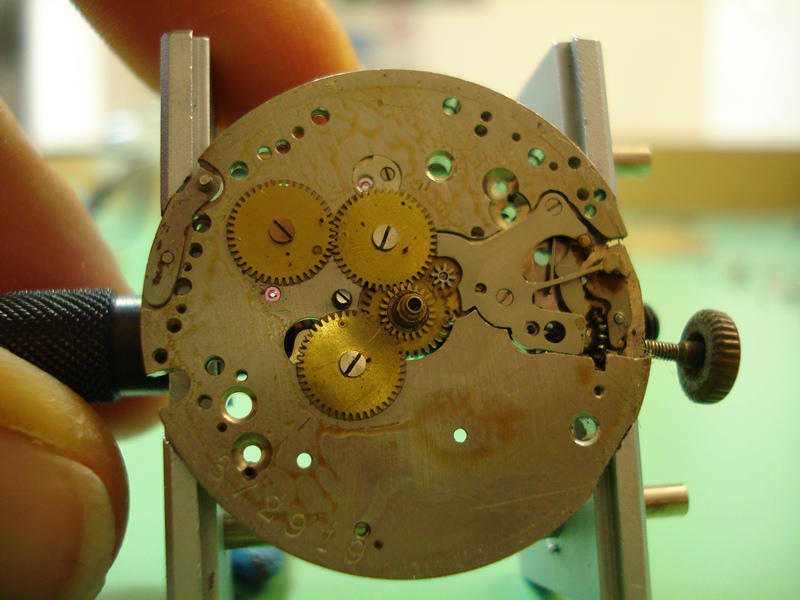

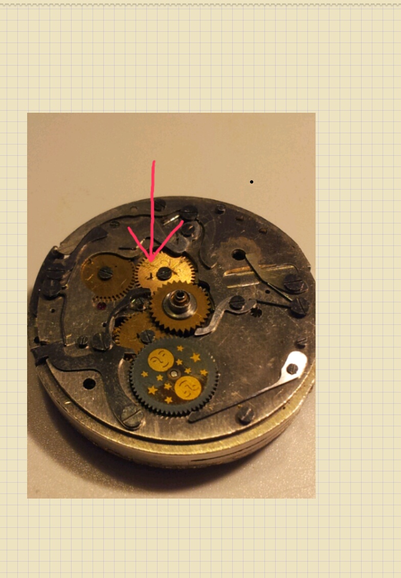

Salve mi servirebbe una mano a rimontare questo Venus 200, purtroppo non l ho smontato io ed ora sono in difficoltà. grazie. anche uno spaccato o una foto
andrebbe bene. grazie

Dovrei avere qualche foto, se qualcuno non mi precede, domani vedrò di postarle.

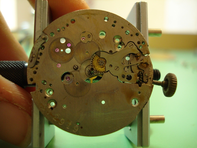

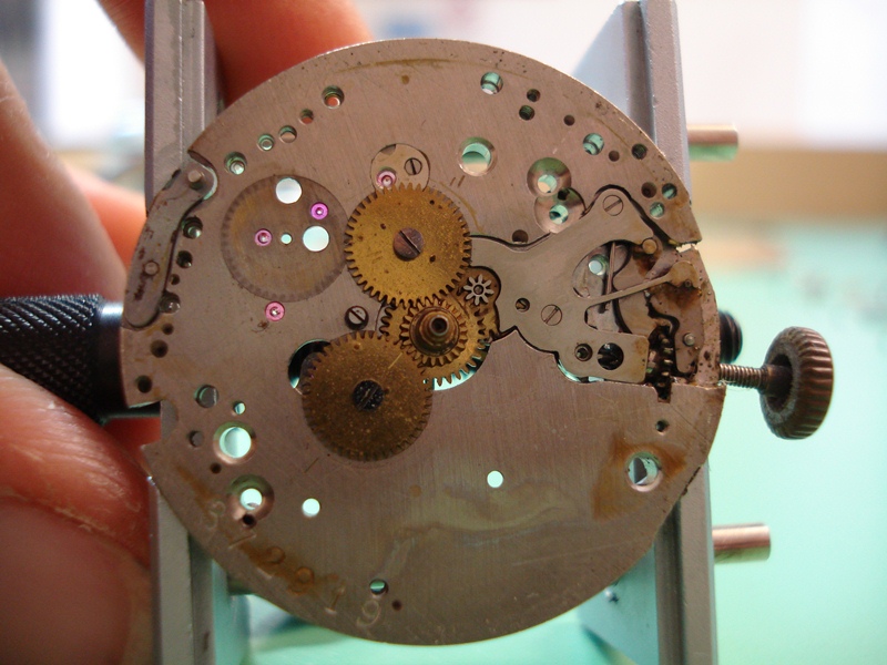

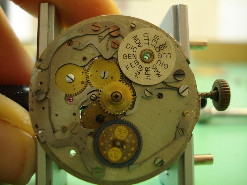

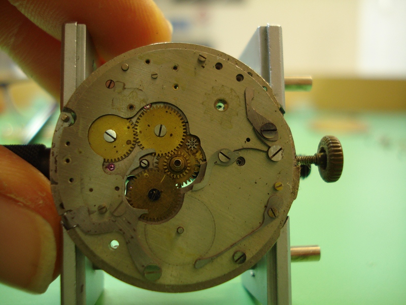

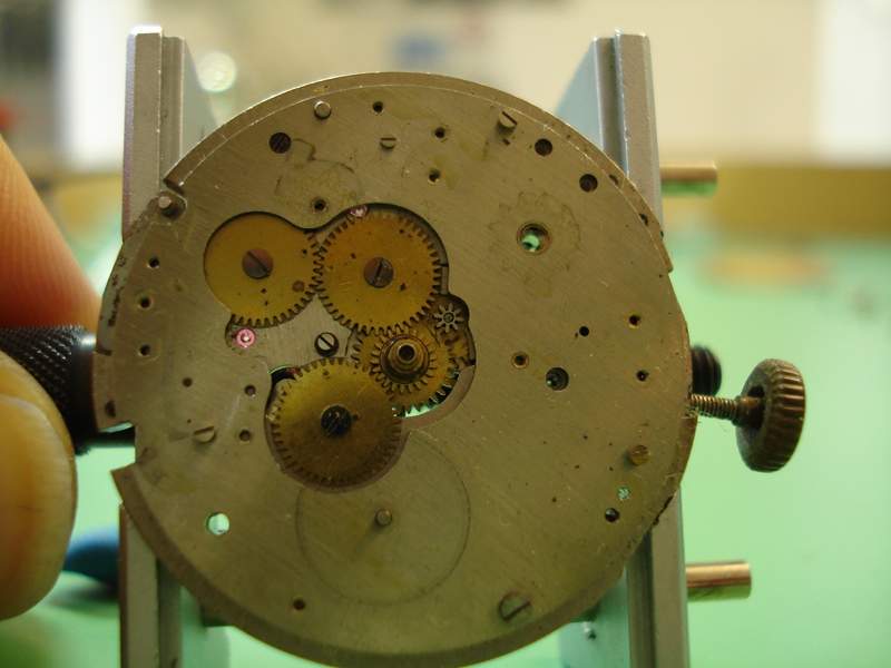

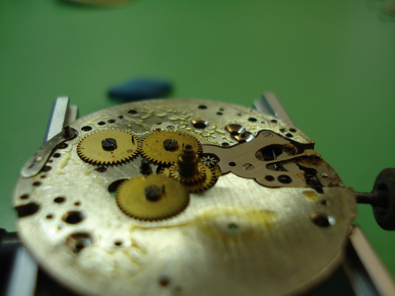

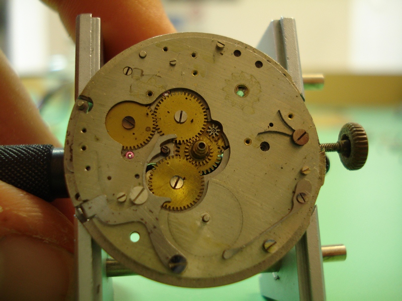

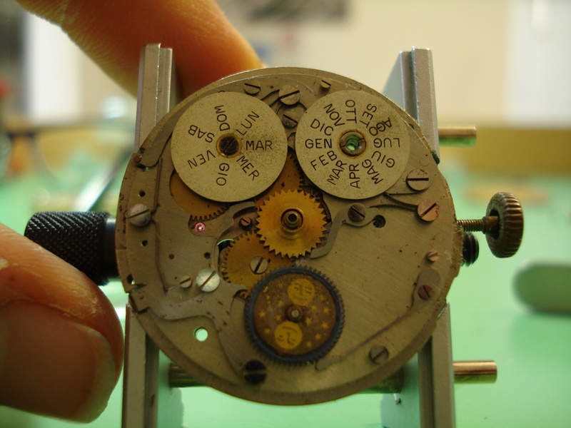

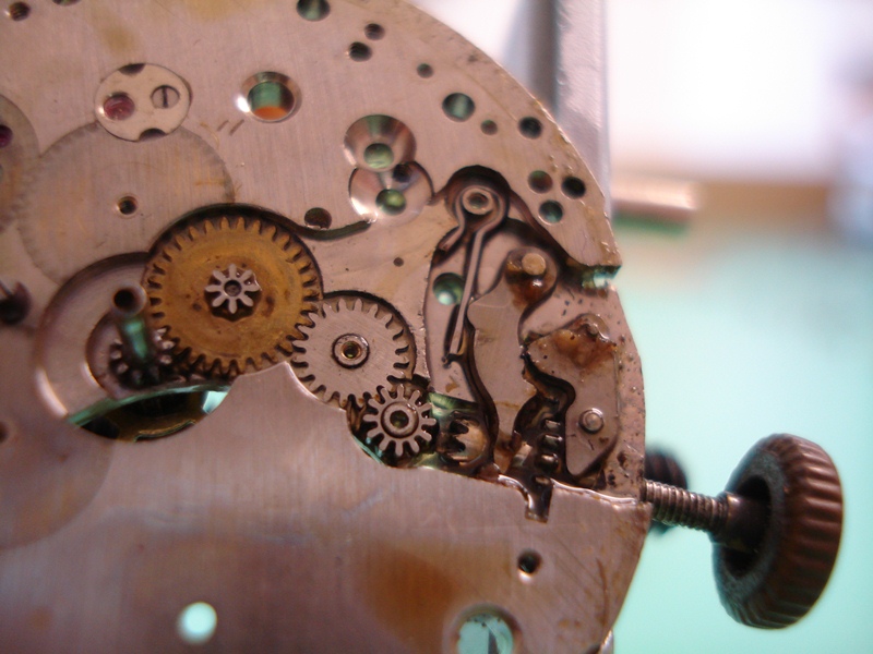

MessaggioInviato: giovedì 24 maggio 2012, 20:37
Messaggi: 2379
Località: Marsala
Spero possano esserti di aiuto.
P.S era sporco :D
MessaggioInviato: giovedì 24 maggio 2012, 21:51
Messaggi: 721

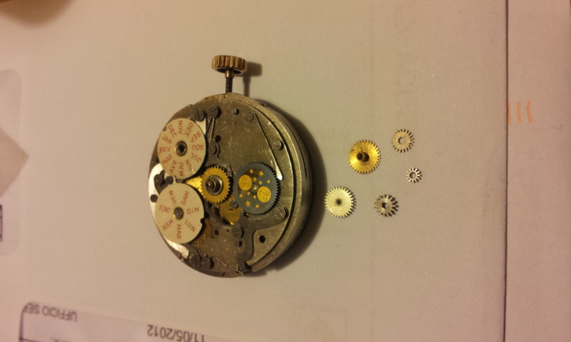

guarda meglio di cosi non potevi, ma secondo te quelle ruote accanto al mio movimento a parte la ruota ore che è di un venus 188 da cui dovrei prendere i pezzi le altre di cosa sono ? grazie ancora Gianluca
MessaggioInviato: giovedì 24 maggio 2012, 22:20
Messaggi: 721
Ho risolto facevano parte dell'altro movimento il 188. grazie ancora ...

Altra domanda, ma se non mi sbaglio il mese su questo calibro si rimette solo manualmente vero ? Grazie ciao

Scusate sapete anchr dirmi a che serve il perno indicato dalla freccia e quali sono i punti di lubrificazione dopo la revisione? grazie

Mese manualmente,
quello per logica dovresti arrivarci da solo...
avanti...
pensaci un po su :D
devi lubrificare tutti i pivot, tranne quelli dell'ancora, e tutti i tenoni dove girano le ruote tranne dove gira la ruota delle ore.
i rubini dell'ancora e tutti i punti dove c'è sfregamento, "attrito".
Chri

MessaggioInviato: venerdì 25 maggio 2012, 20:33
Messaggi: 721
É troppo lontano per arrivare alla ruota dei mesi. ....
