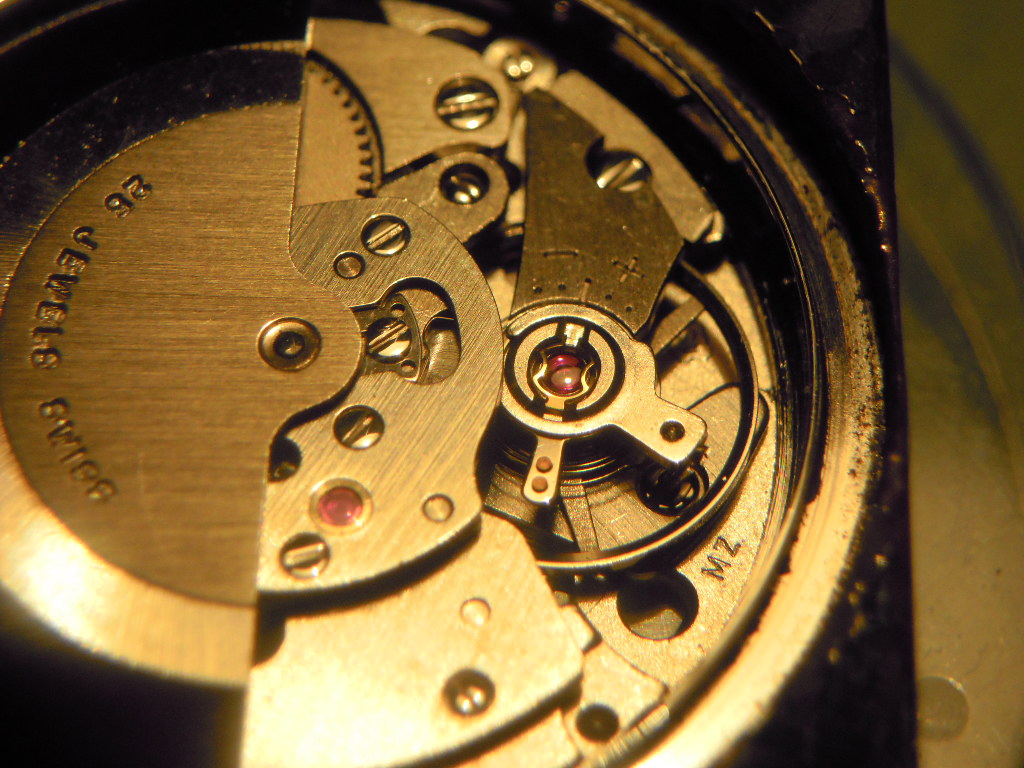

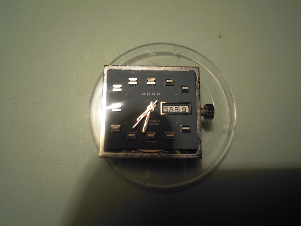

Cari amici del forum, vi presento questo adap automatico, dovrebbe montare un meccanismo AS1916.

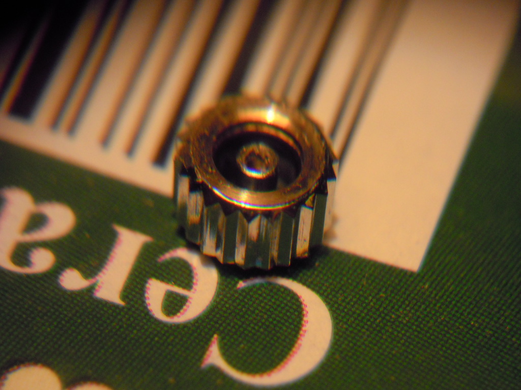

Purtroppo il datario ha iniziato a dare problemi, nel senso che non si riesce più a far scattare la data a pressione come prima. Ho cambiato la corona che avevo perso ma anche prima c'erano problemi, insomma direi che il problema risiede nella zona della carica e messa all'ora. L'orologio cammina bene. Vi vorrei chedere qualche consigilo su come muovermi e dove guardare con più attenzione in quanto non ho mai smontato un orologio con datario e nemmeno con secondi centrali. Prima di fare danni penso sia meglio chiedere se sono necessarie particolari accortezze o se occorre usare certe malizie specifiche.

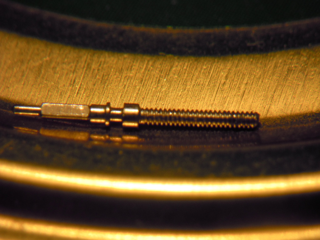

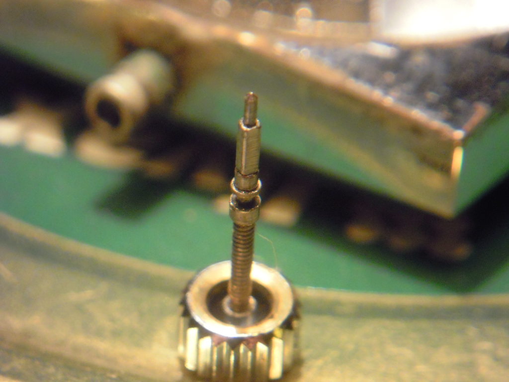

Hai già provato a spingere senza il tubo della cassa?
Mi spiego: dovresti togliere anche quella parte in metallo che racchiude il movimento; se così funziona allora è l'albero troppo corto; altrimenti devi armarti di pazienza e smontare almeno il quadrante e il disco dei giorni per osservare almeno in parte il meccanismo del datario ed il suo funzionamento.
Occhio! è un sistema un po' particolare!

grazie mille. Proverò senz'altro. Ho già iniziato a smontare un pò di roba... cavolo è particolare sì!!!
Speriamo, ti saprò dire.
