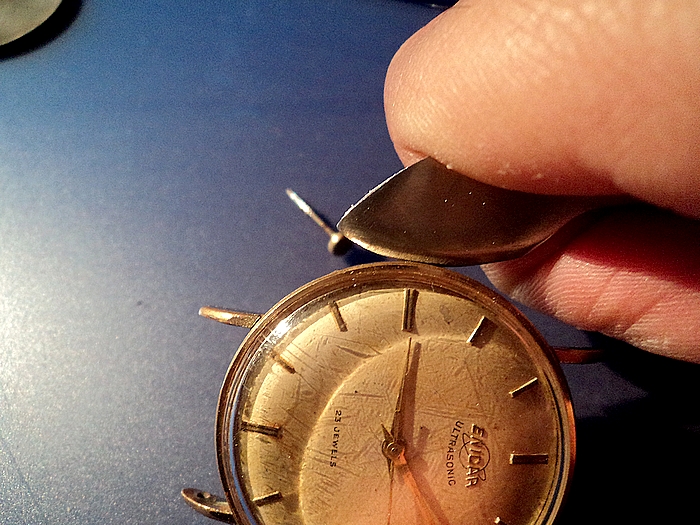

Ciao. Il vetro l' ho tolto con quel coltellino apricasse andando ad esercitare una pressione con la lama, nell' incavo tra la lunetta ed il castello (questi sono termini letti sul De Carle).

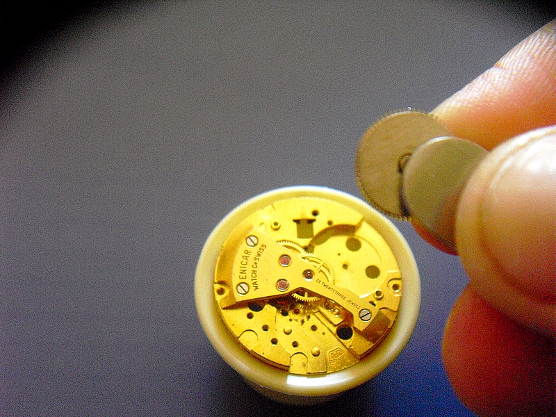

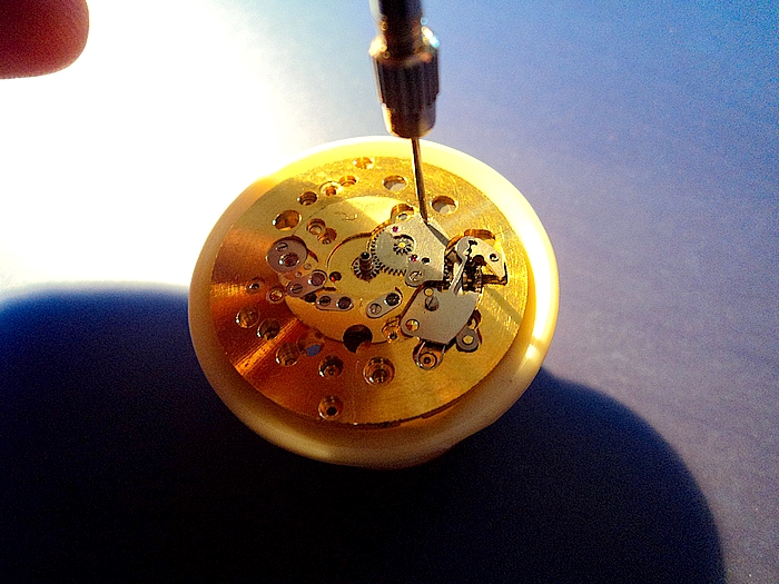

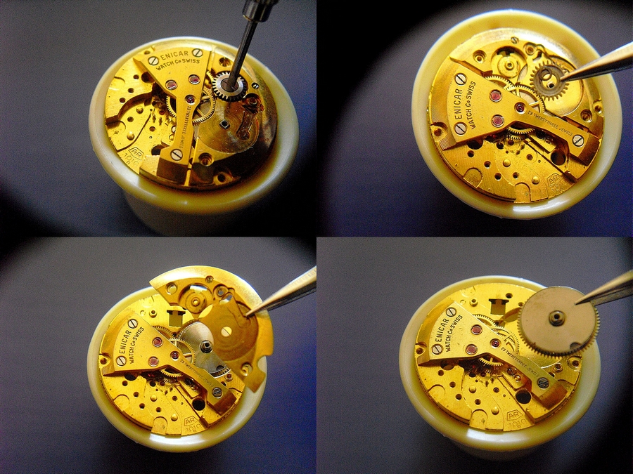

Allora, inizio con le cose facili anche se sicuramene ci saranno degli errori.
Seguirò istruzioni e termini presi dal libro "Orologiaio riparatore" di De Carle. Userò anche termini letti in questo forum. Preferisco fare una cosa un po' dettagliata proprio per poter memorizzare i vari elementi che fanno parte del meccanismo.

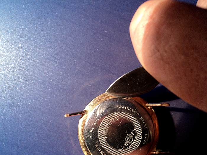

Il fondello è a scatto, per cui metto la lama del coltellino apricasse nella piccola scanalatura che c'è tra il fondello e la cassa esercitando una leggera pressione e... click

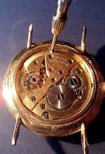

Estraggo l' albero di carica svitando per un giro, un giro e mezzo la vite del tiretto
Svito e metto da parte le due viti fermacassa, che tengono unito il meccanismo alla cassa
Giro la cassa e mi occupo del vetro che risulta inserito nella lunetta, per cui inserisco la lama del coltellino apricasse nella scanalatura che c'è tra la lunetta e la cassa esercitando una leggera pressione e... click2

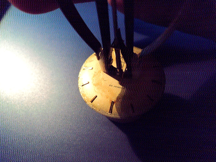

Poggio il movimento su un poggia movimenti della misura adeguata e tolgo le lancette (precedentemente allineate per facilitare l' operazione) con un cava sfere
Svito le due viti ferma quadrante posizionate nella parte laterale del meccanismo e tolgo il quadrante
A questo punto De Carle dice :
" Una vota tolti quadrante e lancette, viene messa in vista la superficie anteriore della platina che supporta gli organi della minuteria. Questi sono rappresentati dagli ingranaggi che danno la riduzione tra la lancetta delle ore e quella dei minuti. Occorre smontare queste ruote e collocarle sotto un coperchio di vetro..."

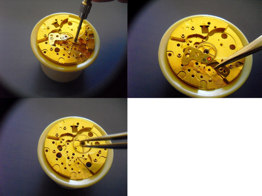

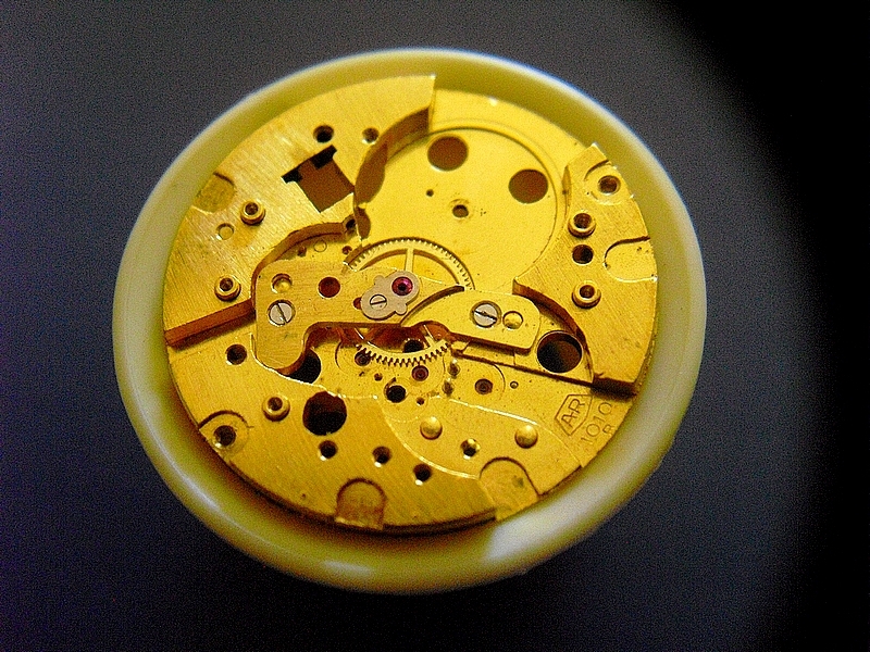

Poggio, quindi, il movimento con la platina anteriore rivolta verso l' alto e tolgo la ruota ore
Tolgo la ruota cambio ed il rinvio svitando le due viti poste sul "ponte" che le mantengono in sede
DOMANDA : come si chiama questo "ponte"?
Tolgo vite del copribascula, copribascula, molla della bascula e bascula
Tolgo, poi, la ruota a corona (rocchetto di carica)
e pignone a corona (rocchetto scorrevole)
Giro il meccanismo dalla parte posteriore e svito la vite del tiretto
e mi ritrovo con il tiretto smontato sul tavolo che ripongo insieme agli altri elementi

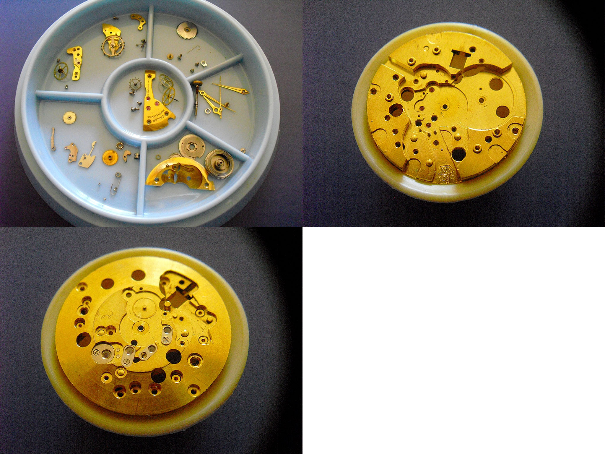

Preferisco fermarmi qui chiedendovi il maggiorn numero di consigli che potete darmi. Forse mi sono dilungato un po' troppo. Se è così fatemelo presente.
Inoltre non ho un attrezzo per togliere il rocchetto calzante per cui non lo farò per il momento.

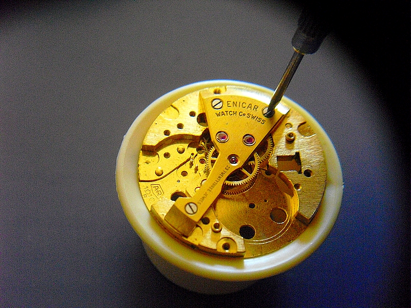

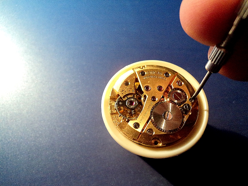

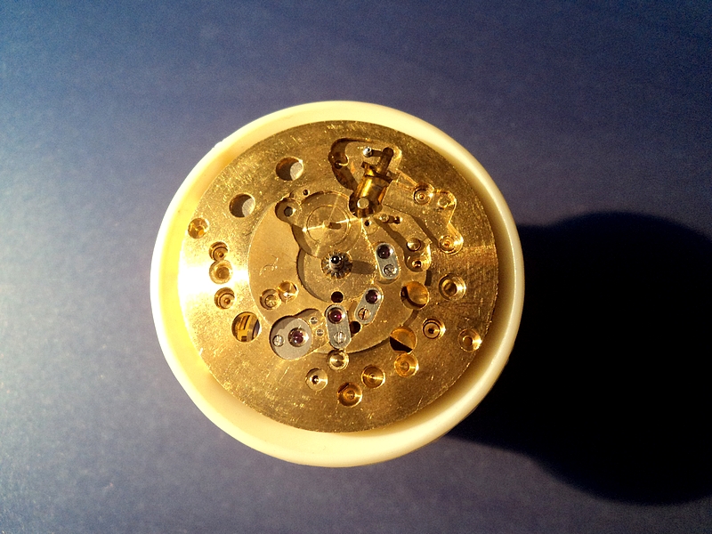

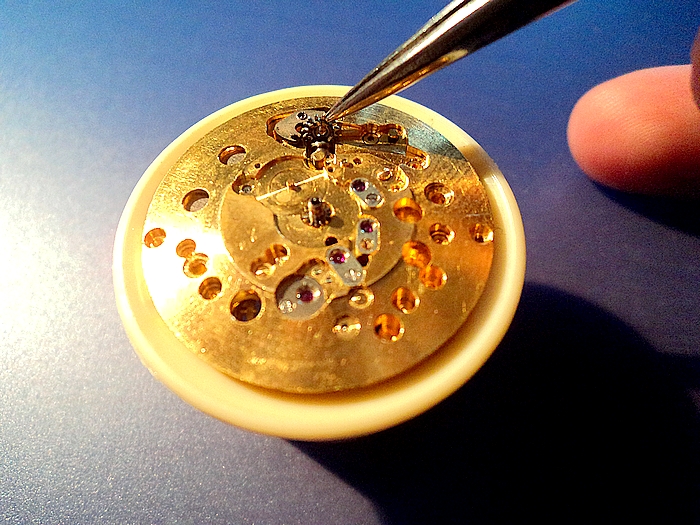

La platina anteriore, ora, si presenta così
Vi chiedo : cosa sono i rubini che si vedono? Devo smontarli?
Grazie.

Per toglire il rochetto calzante prova ad usare lo stesso attrezzo che ai usato per togliere le lancette! Lo visto fare da altri forumisti 8-)

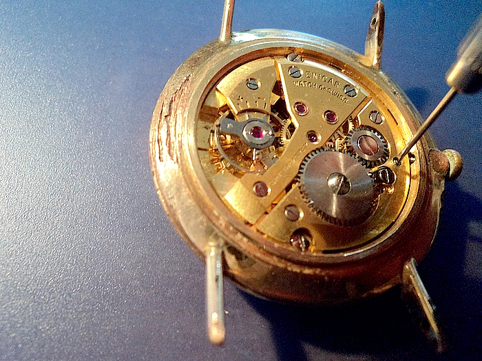

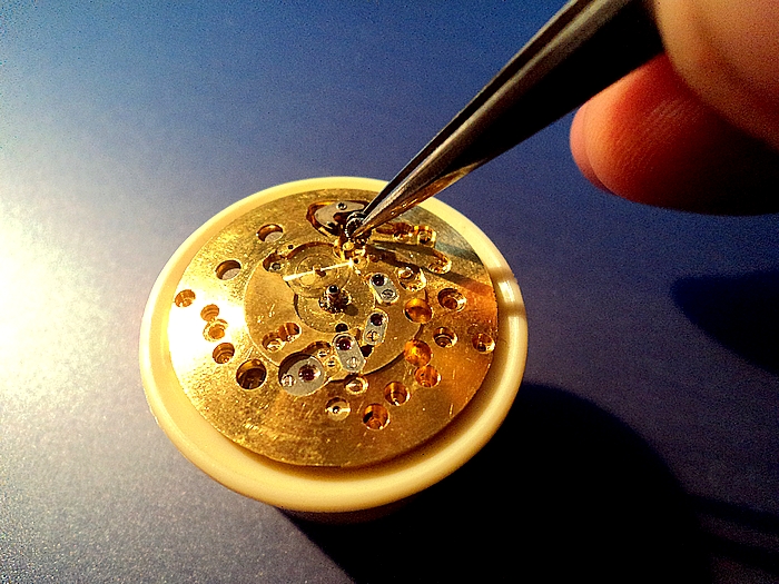

Allora. Ho visto cosa sono i rubini che non conoscevo. Ho visto che si chiamano contropietre. Qui è lì alloggio dei vari ruotismi. Decido di non smontarli anche perchè credo che abbiano ognuno una posizione specifica e, per non complicare le cose, le lascio lì.
Inoltre sono riuscito a togliere il rocchetto calzante utilizzando il leva sfere.
Posso, quindi, continuare con lo smontaggio del meccanismo chiedendovi sempre consigli ed informazioni su errori che faccio. Grazie.
Ps. Ho dimenticato di scaricare la molla ma ricordo che era già scarica.

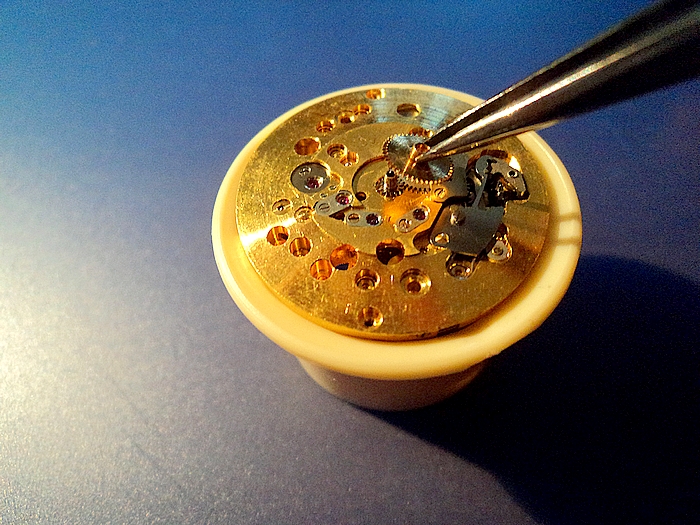

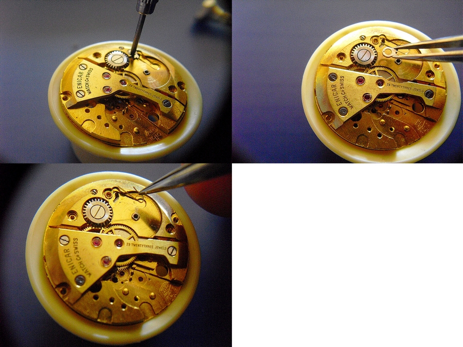

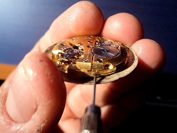

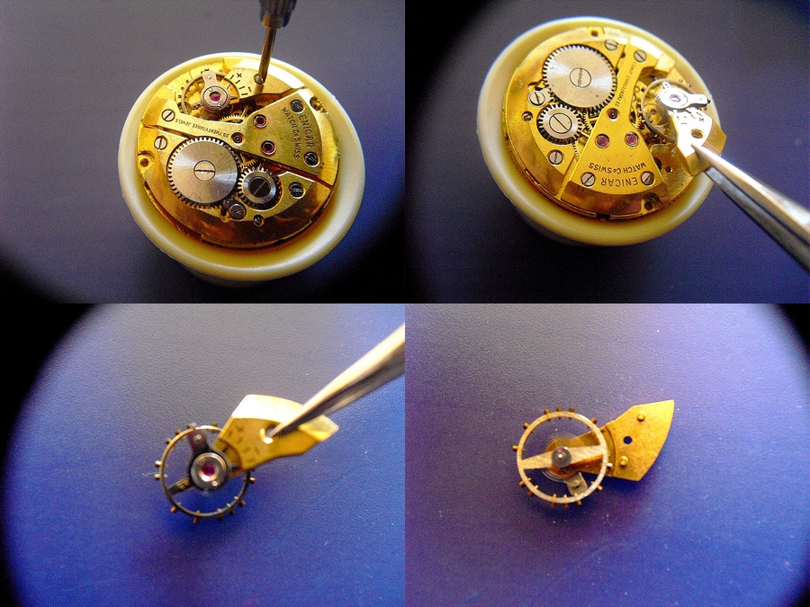

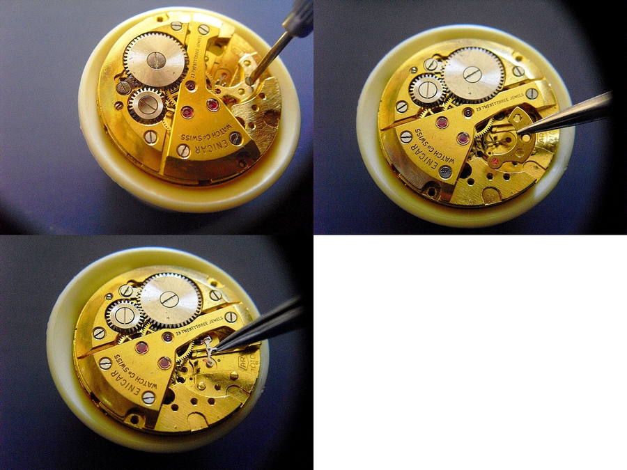

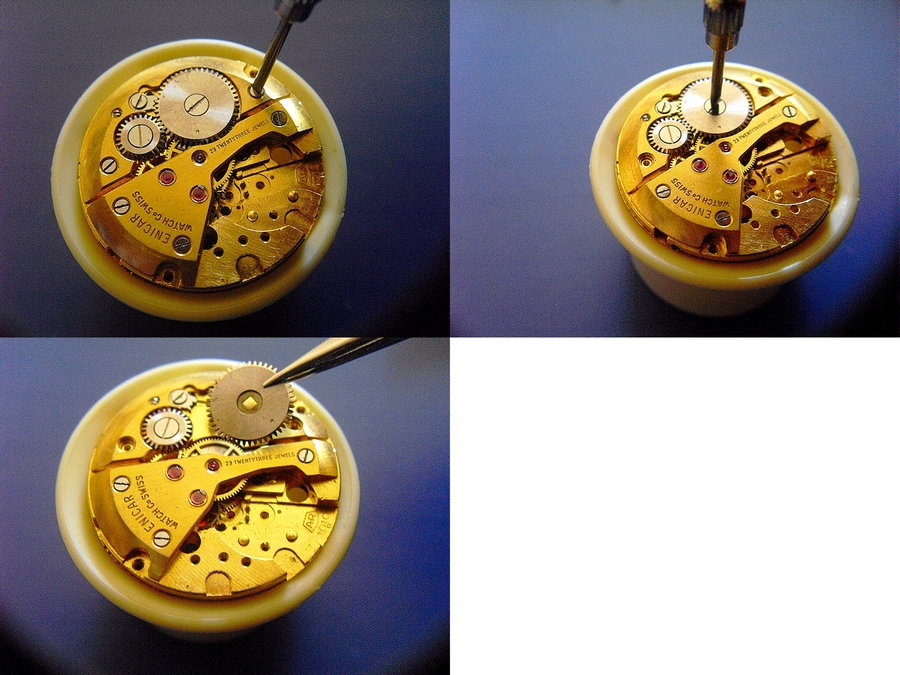

Svito, ora, la vite del ponte del bilanciere e lo tolgo insieme al bilanciere. Poggio il ponte subito sul tavolo e lo rovescio. Non divido il ponte dal bilanciere perchè non ne sono in grado.
Svito la vite del ponte dell, ancora, tolgo il ponte e poi l' ancora

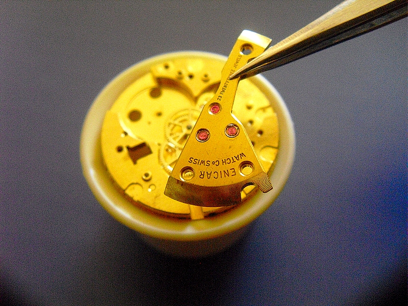

Svito le due viti del ponte del bariletto e quella del rocchetto del bariletto e lo tolgo
Svito la vite del cricchetto, poi tolgo cricchetto e molla del cricchetto
Svito la vite della ruota a corona tenendo presente che il verso per svitarla è quello orario, poi tolgo la ruota a corona ed il cerchietto concentrico ad essa (che non so come si chiama) e poi tolgo ponte del bariletto e bariletto

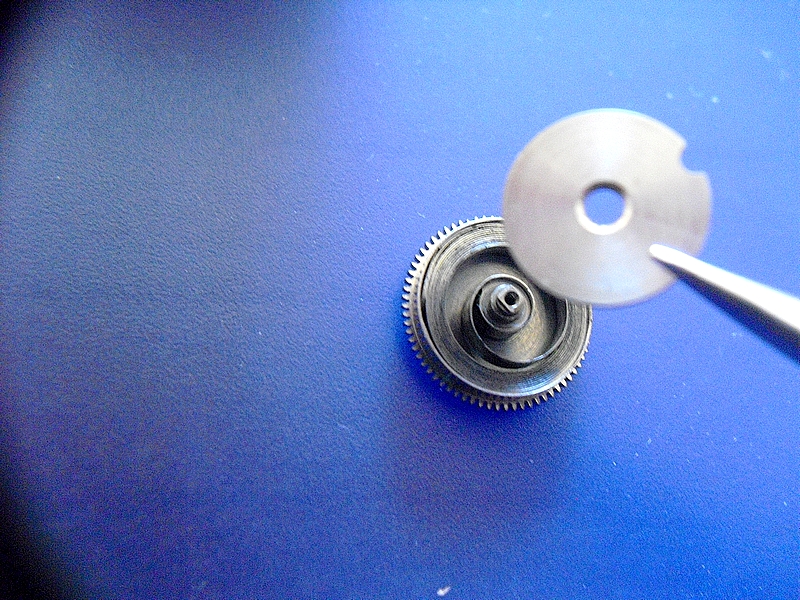

Apro il bariletto esercitando una leggera pressione con il retro della pinzetta sull' albero del bariletto, dalla parte opposta del coperchio e tolgo il coperchio
Ps. La molla e l' albero del bariletto non li tocco perchè potrei non saperli ricollocare

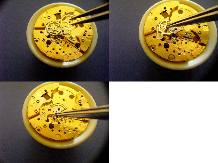

Svito le tre viti del ponte dei ruotismi e lo tolgo
Tolgo, poi, la ruota centro, quella intermedia (DOMANDA: è questa quella intermedia?) e quella di scappamento
Ora la situazione è questa
DOMANDA : la ruota rimasta sotto al ponte è quella dei secondi?
Svito le due viti del ponte e tolgo ponte e ruota
Questo è il risultato (non badate alla lancetta dei minuti in più, è di un altro orologio :D )

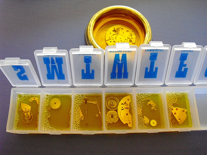

Metto tutti i pezzi separati in un porta pillole e lavo con il TB per più di un' ora
Per ora ho terminato.
Per favore, consigli, errori fatti, anche insulti sono bene accetti. Tutto serve per imparare :grin:
Grazie a tutti.
MessaggioInviato: venerdì 11 maggio 2012, 13:37
Iscritto il: sabato 6 agosto 2011, 21:46
Messaggi: 466
Località: Ferrara
Beh, non sei proprio un neofita...hai gli attrezzi e finora sei andato molto bene.
Devi smontare le contropietre della platina e mettere a lavare anche quelle.
Poi: compra una molla nuova. Dopo tanti anni bisogna cambiarla in sede di revisione.
Se no devi togliere questa e lavarla nella nafte, pulirla bene con due straccetti che non perdano peli e rimetterla nel bariletto. Poiche' non hai l'apposito attrezzo rischi di rovinare molla e bariletto. meglio prenderne una nuova che si può posare con facilità.
Togli il bilanciere e lava il ponte dopo avere smontato la contropietra.
Il bilanciere puoi lavarlo solo con benzina rettificata cosi' ti eviti complicazioni.
Per il resto devi ripassare i pezzi in acqua demineralizzata per togliere tutto il TiBi e poi in benzina.
Marcello
MessaggioInviato: venerdì 11 maggio 2012, 13:45
Messaggi: 6969
Minchia 8-) La spirale nel Ti-Bi per oltre un ora???? Speriamo bene :-(
