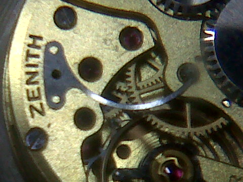

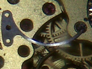

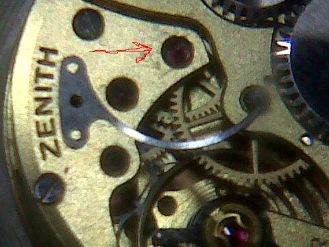

MessaggioInviato: giovedì 3 maggio 2012, 9:28
Iscritto il: martedì 10 aprile 2012, 11:21
Messaggi: 42
Località: Modena
ecco ci ho provato....
Quella molletta di acciaio deve finire sotto all'ingranaggio dell'alberino dei secondi?? e lo deve tenere un po' sollevato per non fargli fare attrito...?? secondo me è li il problema...
portate pazienza ma come sicuramente avrete notato sono alle prime armi...
..Ma la macchina che ho pulita eo e rimontata senza questi pezzi funziona perfettamente.
La freccia indica dove viene infilato a pressione l'ingranaggio che si connette a quello dell'alberino dei secondi per farlo girare......
luca66mo

MessaggioInviato: giovedì 3 maggio 2012, 9:57
Messaggi: 1303
Quel ponte fissa l'albero della ruota secondi. La molletta forse serve per tener pigiato in basso il pignone della ruota secondi e non deve strusciare sulla ruota rinvio. Prova. Astorre

MessaggioInviato: giovedì 3 maggio 2012, 14:37
Messaggi: 1303
Dalla foto non si capisce bene, ma se la molletta non è piana, ma è ripiegata verso l'alto, è l'ultima cosa che devi montare. Deve stare sopra il rubino del ponte e pigiare in basso il perno del pinone della ruota secondi al centro, dovrebbe funzionare come se fosse una contropietra. Ciao Astorre

MessaggioInviato: giovedì 3 maggio 2012, 15:16
Messaggi: 42
Località: Modena
In effetti il rubino del ponte è forato da parte a parte.......in effetti potrebbe essere che la molletta sia sopra al rubino.......ma ho visto che sotto il pignone poi tocca il piano dove si infila il suo alberino...e mi sa faccia attrito......la molletta sotto il pignone lo teneva sollevato dal piano, diminuendo l'attrito....il problema e' che non ricordo piu' come fosse montato anche se sono quasi certo che si trovava sotto e la molletta era incurcata dal piano verso l'alto....
