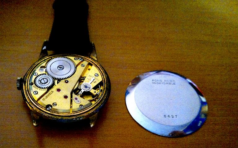

Inserisco la foto del movimento e volevo sapere ......" Ho letto della molletta" ma quale è e dove si trova .......Grazie ancora e spero di riuscire a far funzionare il mio primo orologio con il vostro aiuto....
MessaggioInviato: sabato 5 maggio 2012, 7:40
Messaggi: 1303
Ciao gigiprof71,per i vecchietti, occorrono foto con i particolari, altrimenti niente consigli.

come dove si trova. sotto al cricchetto, ci stà la molletta del cricchetto. hai smontato questa parte? in che senso il cricchetto "va bene" dovrebbe ritornare spinto dalla sua molla, ed incastrarsi sul rocchetto del bariletto.

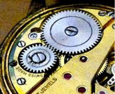

Ora inserisco il particolare ingrandito .....
Spero che vada bene
Vi ringrazio ancora per l' aiuto che mi state dando e mi scuso per l' enorme disturbo che vi sto dando ...... ma sono alle prima esperienza e sicuramente avrò fatto un errore......spero di risolverlo.... :(

Per controllare se la molletta del cricchetto è presente e lavora bene, puoi fare un semplice controllo: carica l'orologio e mentre fai questa operazione guarda il rocchetto del bariletto. Se il cricchetto fa il tipico rumore e saltella tra un vano e l'altro della ruota, la molletta è apposto.
A presto
Aldo
PS Per intenderci il cricchetto è questo qui
e la molletta è situata al di sotto di esso: se non hai smontato il cricchetto la molletta dovrebbe essere rimasta in sede comunque.
PPSOra che ci penso il problema potrebbe anche essere nel rocchetto del bariletto, magari non si è inserito bene sul perno a sezione quadra del bariletto o non hai avvitato bene la vite che tiene ferma la ruota.
