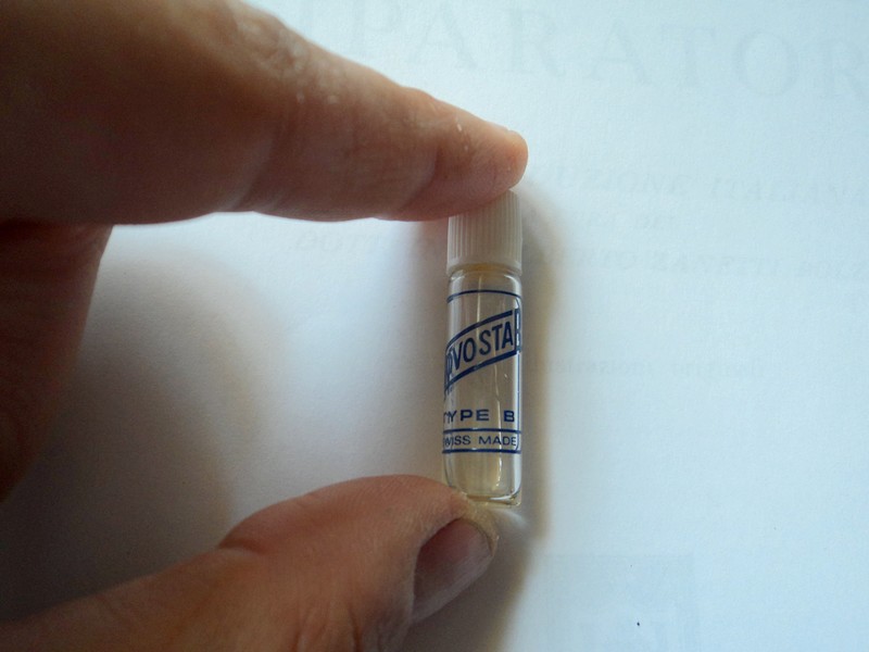

Buongiorno a tutti. Vi chiedo scusa fin da ora per il fatto di introdurre svariati argomenti riguardanti dei dubbi che ho, ma, come ho già detto, ho scoperto questo forum pochi giorni fa e per me è qualcosa di prezioso grazie al quale posso dare una risposta alle mie domande.
Ho imparato il poco che so da solo e facendo domande in giro, soprattutto a Napoli, a dei negozianti del "Borgo degli orefici" quando mi recavo lì per comprare ciò che mi serviva. E' proprio in un negozio molto famoso situato nel borgo degli orefici che ho avuto il consiglio di usare per la lubrificazione degli orologi, l' olio NOVOSTAR Tipo B
Leggendo diverse discussioni su questo forum, ho notato che esistono diversi oli, ognuno usato per un tipo diverso di elemento.
A livello di hobbysta, e (per il momento) non aspettandomi risultati eccellenti e, soprattutto, trattando orologi non di valore, posso continuare ad usare solo l' olio di cui vi ho parlato?
Grazie.

Ciao non conosco le caratteristiche dell'olio Novostar, comunque in generale negli orologi vengono utilizzati più tipi di olio in funzione delle pressioni sui pivot, tipologia dell'elemento e velocità di rotazione.
In generale piu sono veloci le ruote e meno deve essere viscoso l'olio, maggiori sono le pressioni, come ad esempio negli alberi di bariletti e più deve essere viscoso l'olio altrimenti viene immediatamente espulso.
Anche se fai interventi obbistici il tempo che si impiega ad oliare correttamente o meno è praticamente lo stesso, ma i risultati sono completamente diversi, se usi indifferentemente lo stesso olio ovunque ti puoi trovare con ruote rallentate per un'eccessiva viscosità dell'olio e ruote che girano a secco con precoce usura del movimento.
Viste che le quantità d'olio che si utilizzano sono veramente infinitesimali ti consiglio di procurarti un set di oliatori di qualità (non costano un'esagerazione, non prendere quelli di basso costo cinesi o indiani perche butti i soldi), le bacinelline per utilizzare l'olio del midollo di sambuco per pulire gli oliatori e i due due o tre boccettini d'olio necessari, serve come minimo un olio per bariletto e ruote molto sollecitate, il grasso per le molle, per i leve e uno o due olii per il resto del movimento.
I forumisti esperti di piccola orologeria sapranno sicuramente indicarti le tipologie di olio piu adatte per il lavori che ti proponi di fare.

Grazie davvero per la vostra disponibilità. Per il momento userò il Novostar tipo B. Più avanti inizierò ad acquistare anche gli altri per rendere il lavoro più efficace. Grazie di nuovo.
