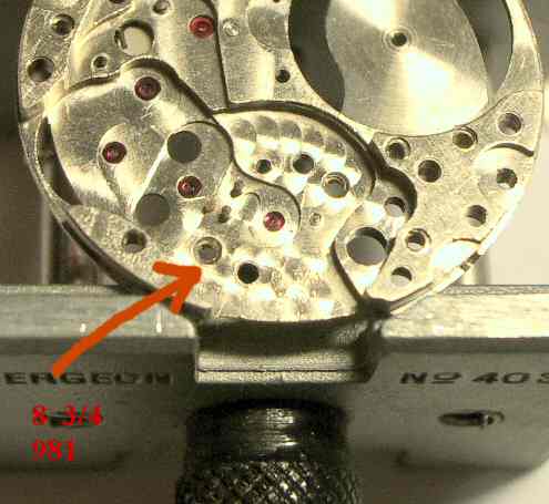

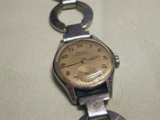

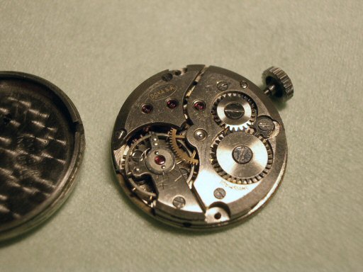

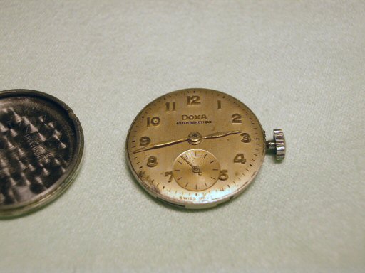

Oggi pomeriggio in un mercatino ho comperato questo Doxa da donna, il diametro della cassa è 21,60 corona esclusa. Normalmente non prendo quasi mai polso specialmente da donna, ma la marca mi attirava e il prezzo pure, 5 euro. Ha l'asse rotto, ho tolto il ponte è come numeri ho trovato scritto 3/4 e 081. Che devo dire al fornitore (penso Zini e Mignani oppure uno di Torino se sapete dove mandarmi.. ehehe non lì..) per comprarmi l'asse giusto? C'è nel catalogo ronda? Grazie Ciaooo
Eccolo:
MessaggioInviato: domenica 23 settembre 2007, 23:01
Messaggi: 6970
Potrebbe essere un Doxa 981,togli il quadrante che vediamo la copribascul.

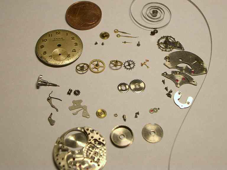

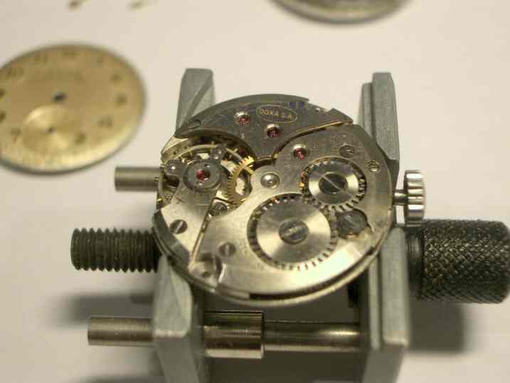

Oggi ho avuto tempo per smontare :rollsmilie3: e fotografare.
I numeri sotto il bilanciere sono 8 3/4 e sotto 981
Ps. Meglio smontare i tasca, troppo piccoli sti pezzi.. 8-)
Sono a caccia dell'asse.. è rotto. :-(
Eta 980
