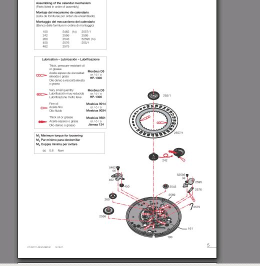

rkkardo ha scritto:
Il fixodrop non e' un lubrificante. Non si usa per lubrificare.
E' una sostanza che serve a fare in modo che il lubrificante non si sposti dalla superficie su cui e' applicato.
Quindi lo puoi usare sulle palette dell'ancora per fare in modo che la goccia non si sposti lungo il gambo della paletta oppure sulle contropietre degli incabloc per fare in modo di poter posizionare una goccia al centro della pietra, che non si sposti.
E' una sostanza che puoi fare a meno di usare tranquillamente, anche perche' costa un occhio della testa.
Gli invertitori non vanno oliati, poiche' devono fare appunto attrito quando conducono il movimento. Ovviamente vanno oliati i perni in cui ruotano.
Il disco dei giorni non va oliato. Non gira e ' fa uno scatto ogni 24 ore. Non fa attrito ne' si consuma certo. Va messo un po' di olio sul perno nella ruota che provoca lo scatto (moebius D5).
Marcello
informazione non corretta
il disco data và oliato, una goccia sul cricco per tre volte ogni 10 denti.
il fix và usato sul cuscinetto del rotore, sugli invertitori,( una volta fixati cuscinetto e invertitori puoi fare a meno anche di oliarli) sull'ancora e sulla ruota d'ancora.
il fix è a base acido stearico ed è già di suo un lubrificante...
fonte wikipedia

rkkardo ha scritto:
Non e' una informazione non corretta. E' una divergenza di opinioni. Tu continua a oliare il disco e io no. Tu metti il fixodrop negli invertitori ( che non so a cosa serva, dato che ha qualità lubrificante pari a zero) e io continuerò a non lubrificarli. A te hanno insegnato in un modo a me in un altro. E visti i miei risultati sono contentissimo del mio modo di operare.
ciauz
Marcello
guarda che non volevo mica offenderti ma non puoi assolutamente dire una cosa non vera...il fatto che tu fai in questo modo non vuol dire che sia giusto anche se funziona...
mi permetto di postare alcuni estratti dei manuali di servizio di casa eta.
poi dovresti fare la prova di far girare un invertitore ed un rotore senza fix e con fix. e ti renderesti conto dell'enorme differenza.
giamba
