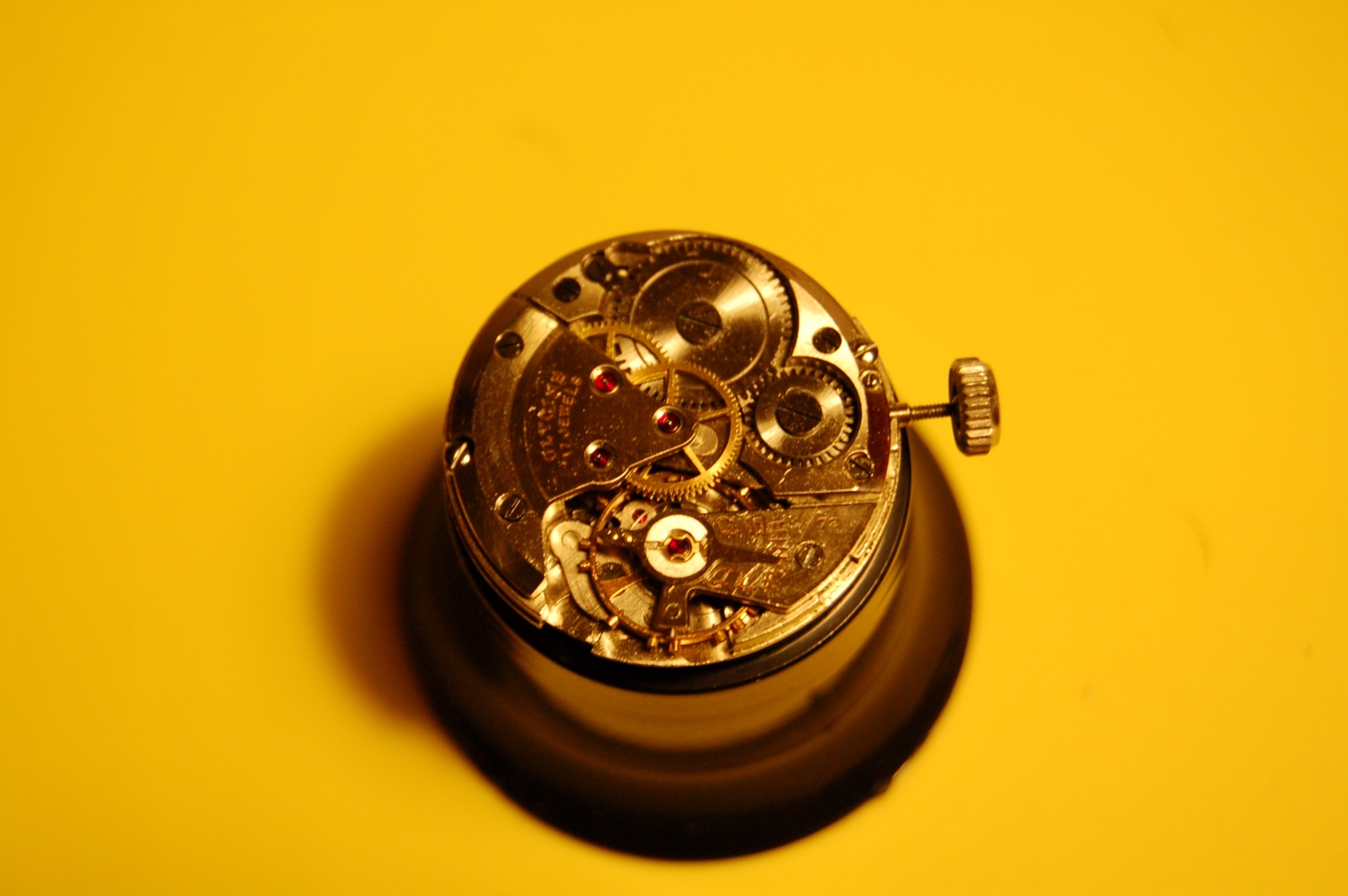

Ciao a tutti, questo è il mio primo post dopo la presentazione, spero possiate essermi d'aiuto e che la discussione possa essere interessante.
Qualche giorno fa ho acquistato sulla baia, per il costo di una pizza e un paio di birre, un vintage glycine a carica manuale, venduto come parzialmente funzionante.

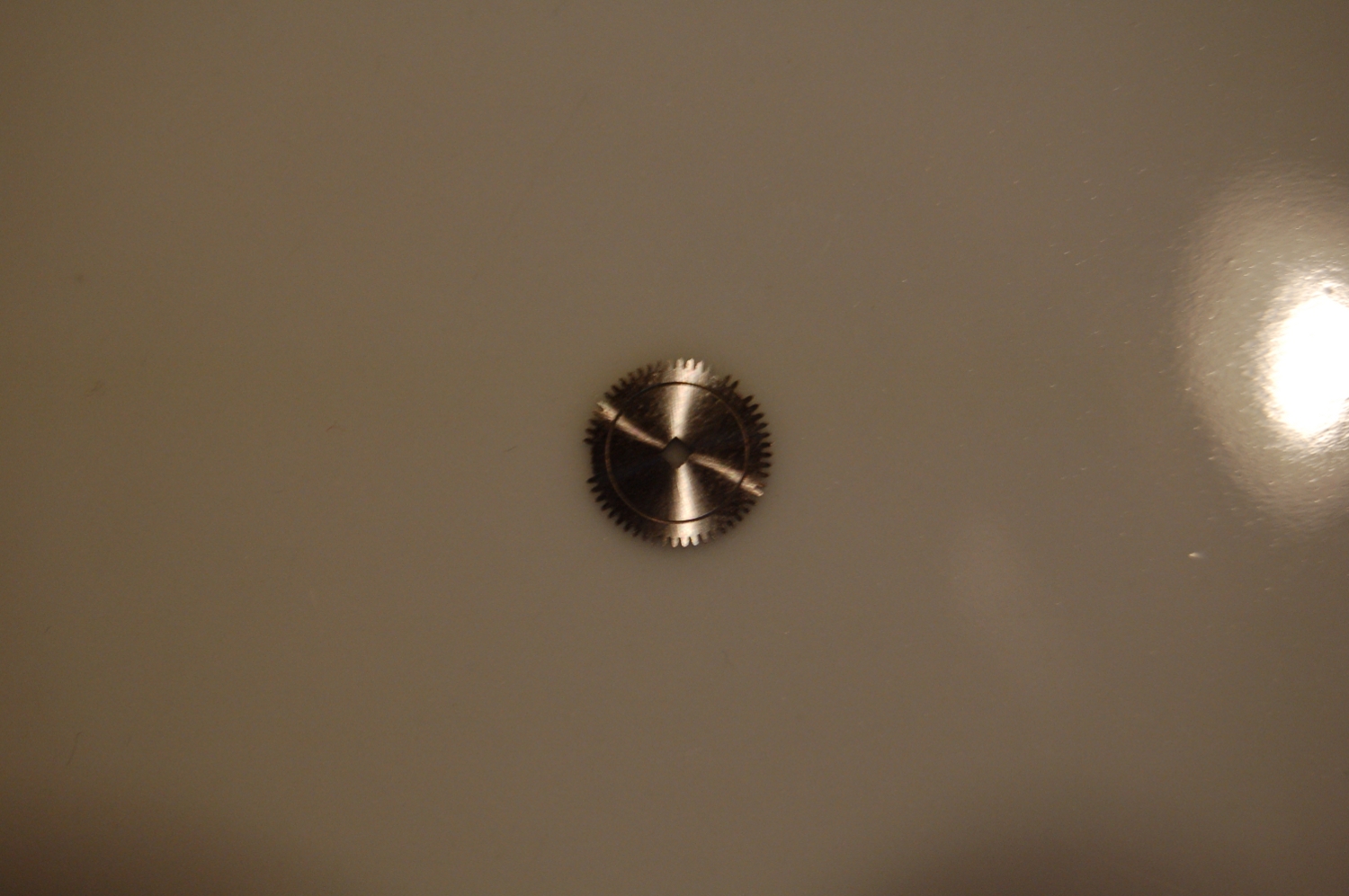

La prima impressione quand'è arrivato è stata positiva, cassa e quadrante sono in buone condizioni, e movimento che, seppur zuppo d'olio, dà segni di vita. Il bilanciere infatti oscilla senza problemi e si muovono bene anche i ruotismi. Provo a dare un giro di carica, ed ecco la magagna: tutto bloccato. Rapida occhiata e vedo subito il motivo, sono saltati un pò di dentini del rocchetto del bariletto, che quindi non ingrana con la ruota di carica.
Provo a postare una foto del movimento e del rocchetto:
e a questo punto ho bisogno del vostro aiuto, qualche buon'anima sa consigliarmi dove potrei recuperare un rocchetto di ricambio?
Il movimento riporta solo il numero 72, alla base del ponte del bilanciere, quindi presumo che si tratti proprio del codice del movimento.
Grazie in anticipo a tutti quelli che sapranno consigliarmi, e buon week end!

il Glycine 72 monta il movimento Felsa 415 che dovrebbe essere uguale al 410 e per la maggior parte dei pezzi dal 690 al 699.
non credo ci siano forniture nell'alto vicentino, ma a vicenza c'è Mazzaggio
saluti da giuseppe

grande Giuseppe, ottime indicazioni, forse con i riferimenti dei movimenti vado meglio a cercare.

Quello in foto comunque è un FELSA 465 :-D

è vero à ragione Piero

confermo, confrontando il movimento con le foto trovate su internet, è un Felsa 465, che si trova in abbondanza su ebay, con un pò di fortuna per pochi soldi recupero il rocchetto e magari tutto il resto del movimento come pezzi di ricambio,
vi terrò aggiornati.
