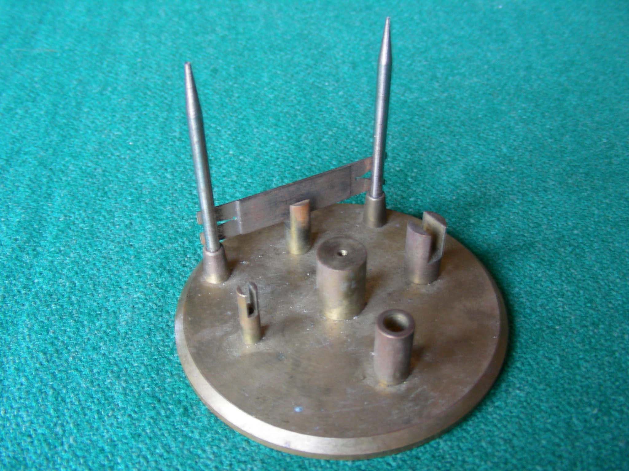

Trovati in un mercatino questi supporti incompleti con punzoni.

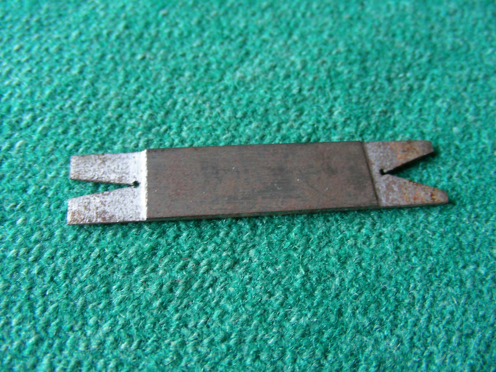

Il primo è dotato di due punzoni d'acciaio con testa svasata conica di due misure più una piastra con tagli a V che potrebbe servire, con l'ausilio dei punzoni, a togliere il plateaux dall'asse del bilanciere.
Non riesco a capire a cosa possono servire i rimanenti tasselli con quell'intaglio ad U e quello circolare posto al centro. Forse quelli con taglio ad U accettavano le due razze del volantino del bilanciere e la piastra a V veniva interposta tra plateaux e volantino e con il punzone si scacciava il plateaux dall'asse?

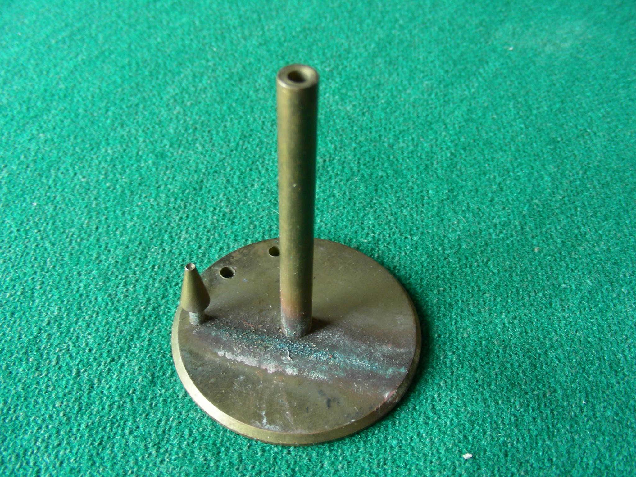

Il secondo supporto è dotato di un solo tassello in ottone conico e svasato che si monta sul tubo centrale.
Probabilmente i due tasselli mancanti avranno avuto la stessa forma, ma di dimensioni diverse (più piccole o più grandi ?) e che per cosa potrebbe servire?
