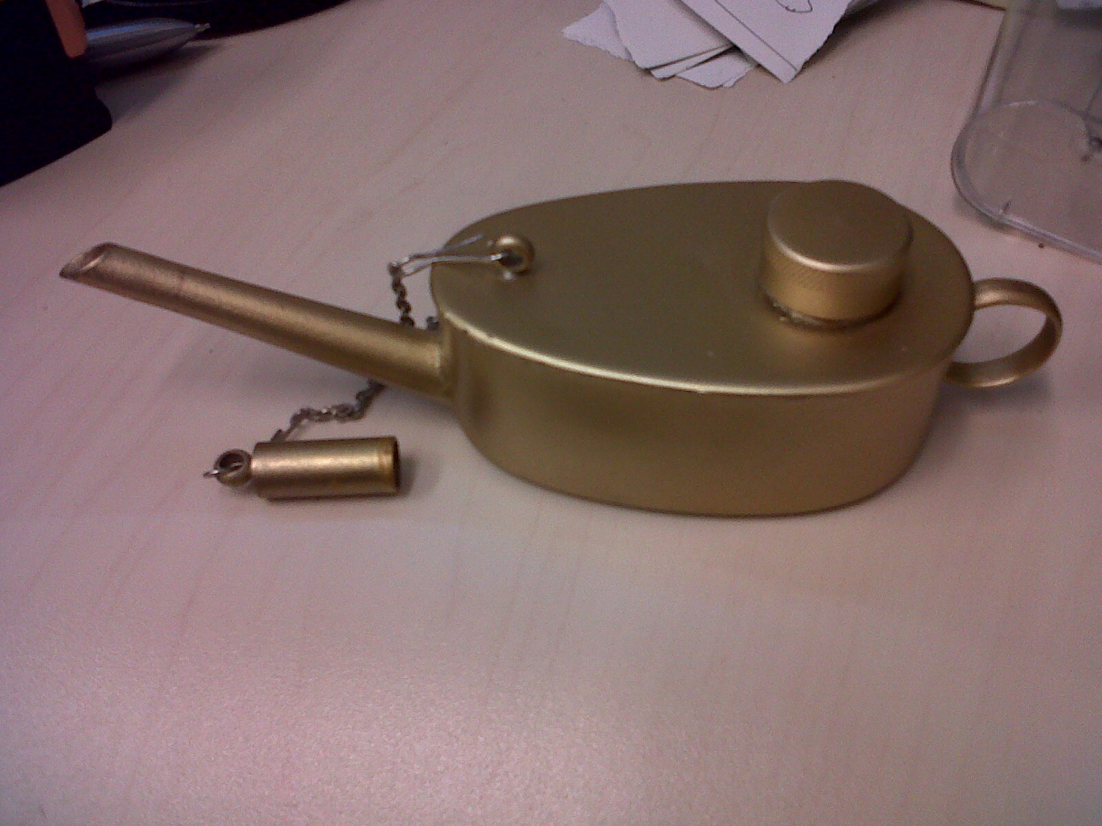

Buongiorno a tutti.
ho preso questa lampada ad alcol. ha dentro lo stoppino, ma questo si ferma un centimetro dall'uscita da beccuccio.
Ecco il mio dubbio; lo stoppino deve uscire?? e che alcol devo usare, quello di uso domestico (per disifettarsi) va bene??
grazie 1000
luca66mo

Carissimo Luca
Lo stoppino,dentro la lampada deve essere abbastanza lungo da immergersi nel bagno.(toccando il fondo)
Fuori,dalla parte che lo usi,solitamente serve,poterlo regolare per alzare o abbassare la fiamma,solitamente fuoriesce di un mezzo centimetro.
Lampada carina,non l'avevo mai vista fatta così.
per l'alcool puoi usare il denaturato normale e comunissimo.
Quello che trovi al supermercato,a patto che sia vero alcool.
Attenzione,però.
Non sottovaluare mai,quanto è pericoloso l'alcool,prima di accenderlo sincerati che lo stoppino,sia bagnato.Di alcool naturalmente e intorno a te non ci sia nulla di infiammabile.
Per fare lo stoppino è sufficente un fazzolettino di cotone arrotolato,stretto stretto e poi infilato nella lampada,come un piccolo salamino.
Un salutone

Gli stoppini si trovano di tutti i diametri nei negozi di cordame e si vendono a metro.

Altro suggerimento, per lo stoppino puoi usare le stringhe rotte delle scarpe ( in cotone ) o degli scarponi. Ciao Astorre

Carissimi Amici.
Lo stoppino,deve essere leggermente forzato nel canale di guida.
Per forzato,intendo deve occupare tutto il contorno,del tubetto
SENZA LASCIARE SPAZIO AD UN RITORNO D'ARIA
O può succedere che la fiamma,alimentata dall'aria,arrivi fino al serbatoio.
Quì è la catastrofe.
In quanto l'alcool può fare esplodere il contenitore.
Questione di un attimo.
Incendiando come una Molotov tutto quello che c'è di infiammabile attorno.
Se siete vicino,come minimo vi ritrovate depilati,testa in particolare,con un bel colorito rosso pomodoro,tipo giornata in montagna,senza protettivo solare.
In officina da me lo han già fatto,e non è stata una esperienza piacevole,anche se la fortuna ci ha aiutato.
Queste lampade sono utilissime,ma fare imprudenze,è meglio evitare.
Anche le bombolette di gas dei cannellini.
Ragazzi occhio a quando sono prossime al vuoto.
Il pericolo vero è lì,sopratutto con le cinesate
Un salutone
PS alla fine meglio seguire il suggerimento del buon GIA,il quale avendo fatto insegnamento alla scuola,ha dovuto prendere,molte precauzioni in più

Grazie Pierino della tua precisazione, in effetti gli stoppini ricavati dai lacci delle scarpe li ho adoperati per le lampade a petrolio. In questo caso non c'è nessun pericolo, vero?

Carissimo Astorre.
Non è sbagliato usare il laccio delle scarpe.
Lo stoppino è comunque un cordino di cotone intrecciato.
Serve procedere solo con cognizione di causa.
Come ti ho detto,lo immagini da solo,se fai mente locale,lasciandoi uno spazio,tra lo stoppino ed il tubetto ,la fiamma,invece di creare una piccola depressione,che aspira,il combustibile e così continua la sua funzione,può,scendere,fino alla bacinella di raccolta.
trovando nell'interstizio lasciato aperto,il comburente,per bruciare.
(spazio,arieggiato,tra il tubo di risalita e lo stoppino)
Certo il petrolio,non si innesca come l'alcool ed è sicuramente meno pericoloso.
Sopratutto ,crea una miscela esplosiva.,a temperatura,più alta dell'alcool
Ma ci andrei cauto egualmente.
Un ricco giro in internet,cercando con parola chiave come: infiammabilità,combustione, ecc. vi rendete conto che non scherzo.
Non è necessario,piantare lo stoppino,nel tubetto giuda,è sufficente,che questo entri un po' giusto.
Bagnandosi,gonfierà leggermente.
Senza ossigeno,in questo caso catturato dall'aria,non vi è combustione,e lui brucerà,tranquillo sulla punta scoperta,in sicurezza e svolgendo la sua funzione.
