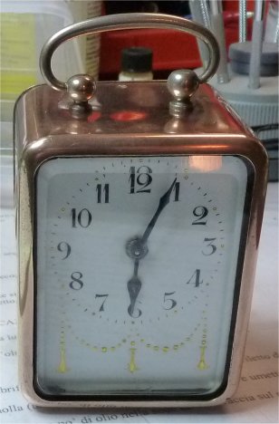

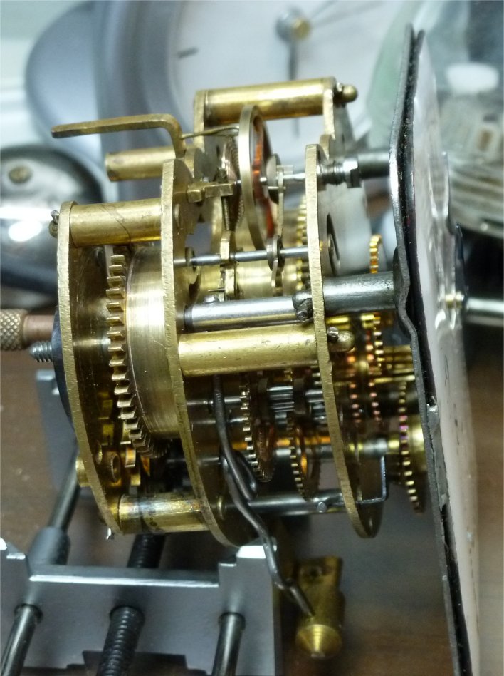

Ho di recente riportato a nuova vita (revisionato mi sembra un po' troppo :grin: ) un simpatica sveglietta inglese.

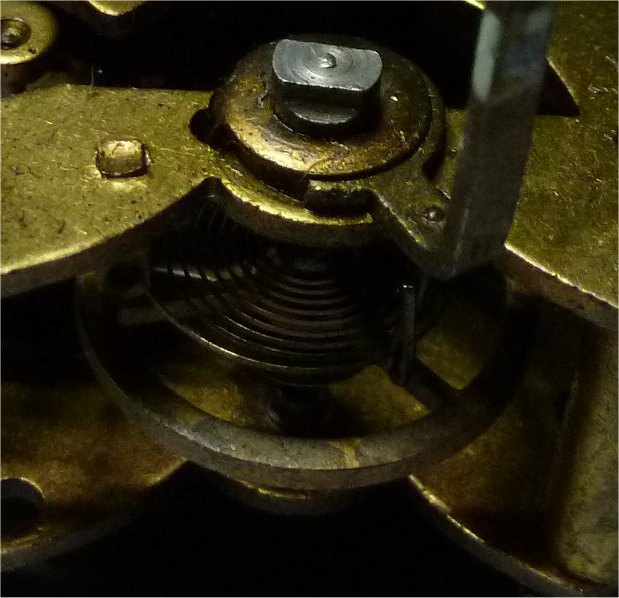

Ora però ho un problema: all'apertura, mi è saltata subito fuori una piccola spinetta, e purtroppo era proprio quella della spirale, che quindi era solo infilata.
Ora, io non avendo un riferimento preciso, l'ho sistemata nella posizione che ritenevo migliore, ma la sveglia corre un po'.
Qualcuno sa darmi qualche indicazione su come dovrei sistemarla?
Forse l'ho stretta troppo? dovrei allentarla?
Vi sarò grato per ogni spiegazione

L'esterno era opaco e marrone (2 ore di sidol :sad: )
L'interno era peggio....
Questo è il risultato:

Molto probabilmente hai fissato la spirale in modo da accorciarla un po', mi spiego: bisogna fissarla in modo che ne avanzi una coda di un paio di millimetri non di più (in linea di massima), correggendo eventuali errori di battuta.
Altro punto: la spirale, una volta serrata bene la spina di fissaggio, deve risultare perfettamente piana e le sue spire uniformemente concentriche dato che anche ciò influisce sulla marcia. Da una delle foto vedo che la spirale non è piana: Una volta fissata in modo corretto "pinzettare" presso il pitone per portarla in piano, con spire equidistanti e in modo che, nelle oscillazioni del bilanciere, la prima spira si muova in modo sincrono tra le spine della racchetta di regolazione.
