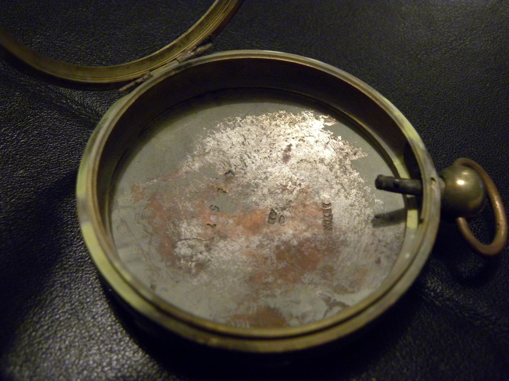

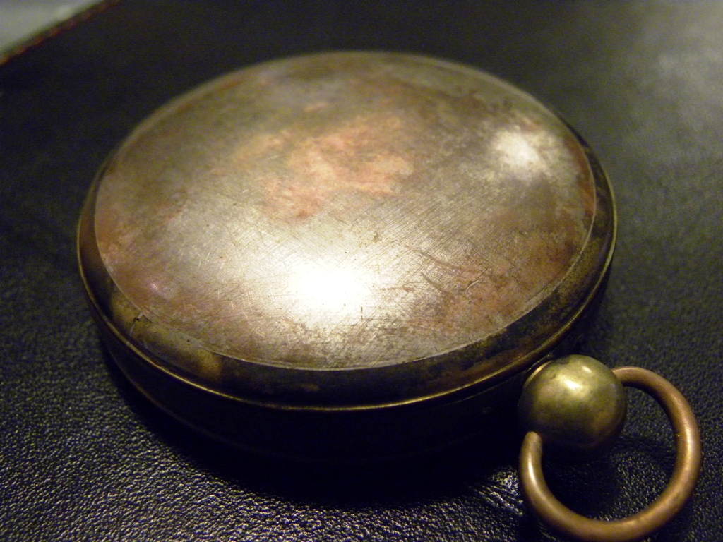

Che trattamento utilizzare per pulire questa cassa
MessaggioInviato: domenica 15 aprile 2012, 23:22
Messaggi: 721
Esiste un trattamento chimico ? oppure devo ricorrere a quello di levigatura e lucidatura ? grazie ciao
MessaggioInviato: venerdì 20 aprile 2012, 0:36
Messaggi: 26808
Viste le condizioni della cassa, puoi lucidarla con spazzole e paste.
Senza voler acquistare tanta attrezzatura, puoi prendere in un bricocenter il kit di due paste, marrone ed azzurra e relativa spazzola in cotone da applicare ad un trapano, usare prima la marrone e poi l'azzurra per rifinire.
