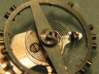

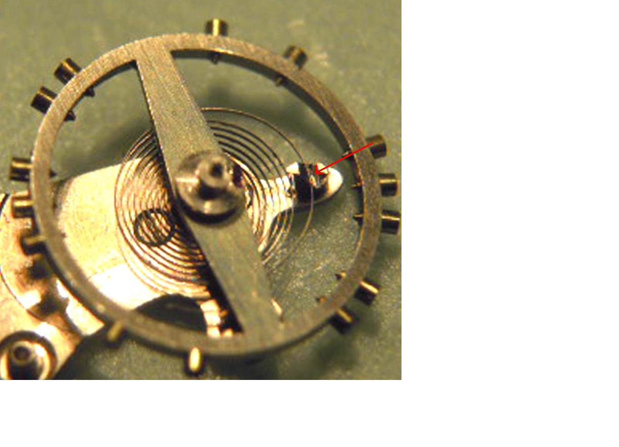

Ciao a tutti, vorrei sottoporre alla vostra attenzione questa spirale, montata su un orologio Benrus da me acquistato per pochi euro sulla baia.
Ve lo presento:
l'orologio marciava male ed io l'ho smontato, ripulito e lubrificato.
Operazione riuscita, marciava bene, ma presentava un fastidioso malfunzionamento. Nel ruotare la corona per metterlo in punto aveva un paio di punti di forte attrito e cos' l'ho rismontato per vedere se era un problema di ingranaggi, ma ho scoperto che era dovuto al fatto che l'albero è un pò storto. Ho fatto finta di niente e l'ho rimontato. Ma ora guadagna quasi un'ora al giorno!! Riaperto ho provato ad guardare la spirale e ho notato che tende a riunirsi tutta da una parte e non ha un bel respiro.
Secondo voi può essere un problema di magnetismo o magari nel maneggiarla l'ho rovinata? Nel caso, si possono trovare spirali per sostituirla?
Allego alcune foto, spero esaurienti.
Ciao e grazie.
Claudio

Visivamente qualscosa non va nella spirale: due spire sembrano incollate.
Escluderei eventuali tracce d'olio che la fanno incollare dato che hai già effettuato la pulizia.
Proverei, prima di cambiare la spirale, ad effettuare la smagnetizzazione della stessa inserendola in una piccola bustina di carta che la tenga ferma e le impedisca di aggrovigliarsi sotto l'effetto del campo magnetico e poi nello smagnatizzatore, male non fa.
Per realizzare uno smagnatizzatore, se non lo hai già, puoi fare una ricerca sul forum, con poco te lo puoi autocostruire.
Sperando di essere stato utilile ti saluto
Pier Paolo

In aggiunta la suggerimento già dato, vorrei dirti che per poter valutare in modo corretto la reale condizione di una spirale, questa dovrebbe essere smontata dal suo asse e posta libera su un piano.
Inoltre potrebbe essere che sia andata leggermente fuori centro durante le manovre di pulizia e riassemblaggio, per cui sarebbe opportuno verificarne l'esatta centratura, sempre poisizionandola sul suo ponte, ma senza asse e pitonata.
A quel punto sarai davvero in grado di fare delle stime esatte della situazione!

Se sono incollate, sia per olio che per magnetismo lo puoi verificare abbastanza facilmente allontanando molto delicatamente le due spire. A riposo, normalmente, la spirale resterà centrata (se lo è).

http://www.orologiko.it/public/12/benrus%20001.jpg

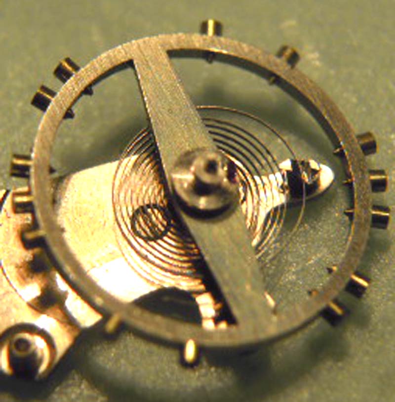

in questa foto si vede chiaramente che la spira più esterna è stata posizionata al di fuori della sua sede...
hai smontato la spirale dal ponte per pulire?
forse non hai rimesso dentro la spirale nella racchetta...
o hai messo dentro il penultimo giro e non l'ultimo...
ciao! :o
ciao! :o
Infatti :grin:
ciao! :o
Ottima osservazione.
facci sapere una volta rimessa a posto! :D

Mi sembra dall'ingrandimento della foto, e leggendo quello che avete scritto, che la spira non sia montata nell'intaglio predisposto nella racchetta ma sia alla sua destra con conseguente spostamento della spirale in tale direzione e mancata tenuta del tempo. Quindi l'ipotesi avvalorata dai più di un non corretto montaggio sarebbe corroborata dalla evidenza oggettiva rilevata dalla fotografia.
Infatti dalle fotografie sembra che la spirale abbia troppo gioco nella racchetta e che la corretta posizione nella quale inserirla sia all'estremità interna (sinistra) della racchetta stessa.
Spero di non aver detto una castroneria.
Pier Paolo

Piero ha scritto:
Basta guardare bene e si vede 8-)
si, guardando bene si vede!
forse nemmeno il penultimo giro è dentro la racchetta.
...penso sia capitato a tutti all'inizio, almeno a me si !!
ora viene il bello: devi rimettere tutto a posto senza storgere la spirale
ciao!

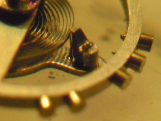

Non smontare niente, se come sembra l'ultima spira e' saltata fuori dalla spinetta, infila un cacciavite di giuste dimensioni nella "tacca" indicata dalla freccia (attenzione alla spirale), e gira delicatamente a destra o a sinistra (è come un lucchettino), infila dentro la spira e richiudi.
Concordo, l'ultima spira infatti non è inserita tra le spine della racchetta. Fai attenzione con il cacciavite a non deformare la spirale comunque.
gae929

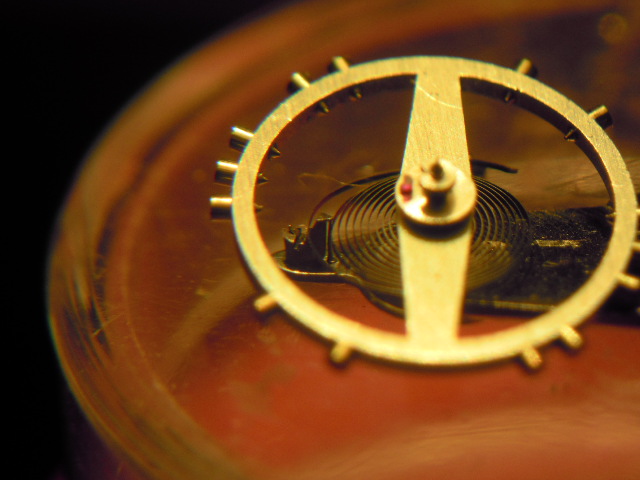

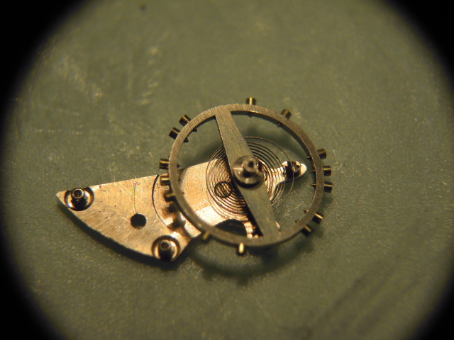

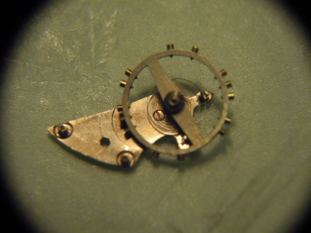

Capito tutto, grazie!! Il problema è che ho provato a ruotare il perno ma non sono riuscito. Non avevo un cacciavite adatto e ho rovinato la sede dove inserire la lama!!!! ho provato con una pinzetta ma non viene.
Non mi conviene forse "spitonare" la spirale e lavorare un pò più tranquillo sul pezzo?? O forse si può provare a inserire la spirale dall'alto, nel piccolo spazio che rimane??
Cavolo fino a lunedì non apre la fornitura e niente cacciavite!!
Alcune foto ulteriori.
Se avete consigli...
Mercì
