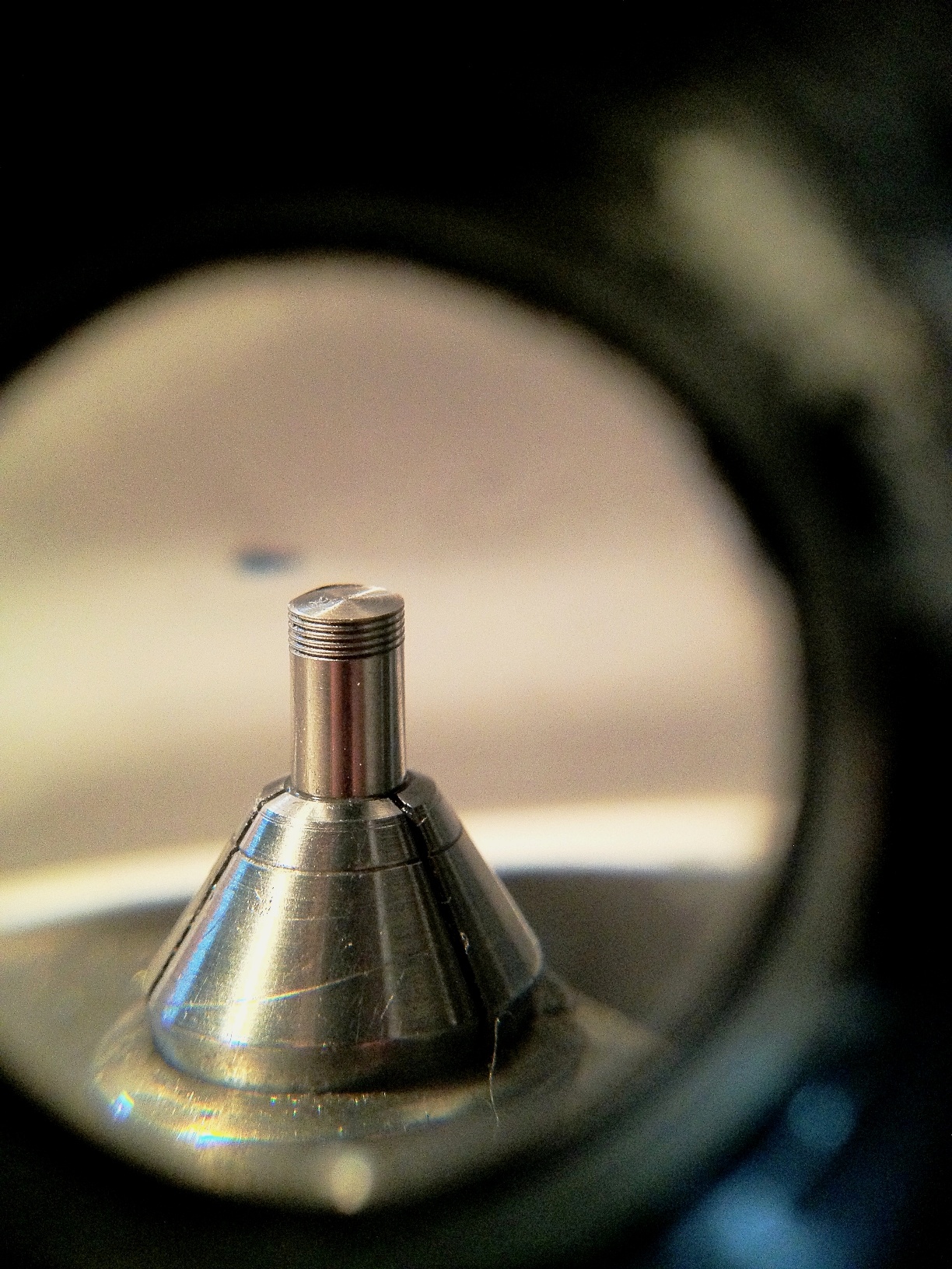

Filettatura eseguita senza filiera e senza tornio ma con iterpolazione elicoidale.
Filettatura diametro 4mm passo 0.2.

lamawoodenclock ha scritto:
Filettatura eseguita senza filiera e senza tornio ma con iterpolazione ecoidale.
...forse Elicoidale?
Hai usato un centro di lavoro CNC 4/5 assi?
Bella!
Bella!
Hai regione scusa ho sbagliato a scrivere ora sto caricando il video di come viene fatta ci vuole ancora qualche attimo.
si ho usato una macchina 4 assi in continuo con cambio utensili a 9 posizioni velocità mandrino 30000 giri.
30.000 giri al minuto ?...
E' una velocità davvero elevata anche per un elettromandrino...che bella, ma è tua?
Io al limite con il mio tornio arrivo a 6000 giri/min... 8-)

Esattamente ne ho 2 un'altra più grande con un cambio utensile a 15 posizioni e la uso per i wooden clock

Ecco vi allego il link per vedere il video della lavorazione !!! :eek:
http://youtu.be/4OniJ01XOn0
