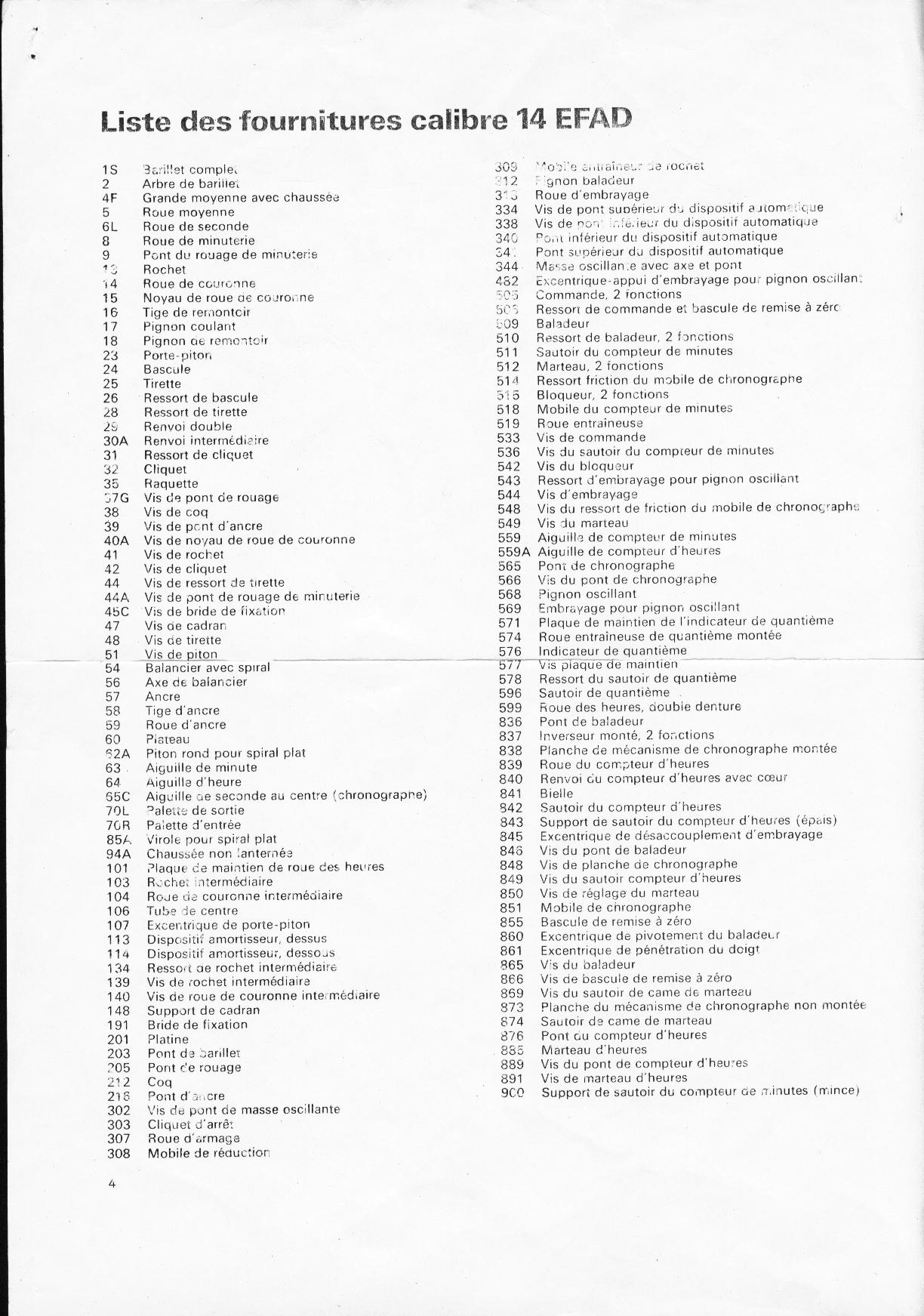

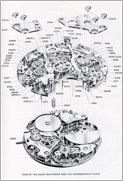

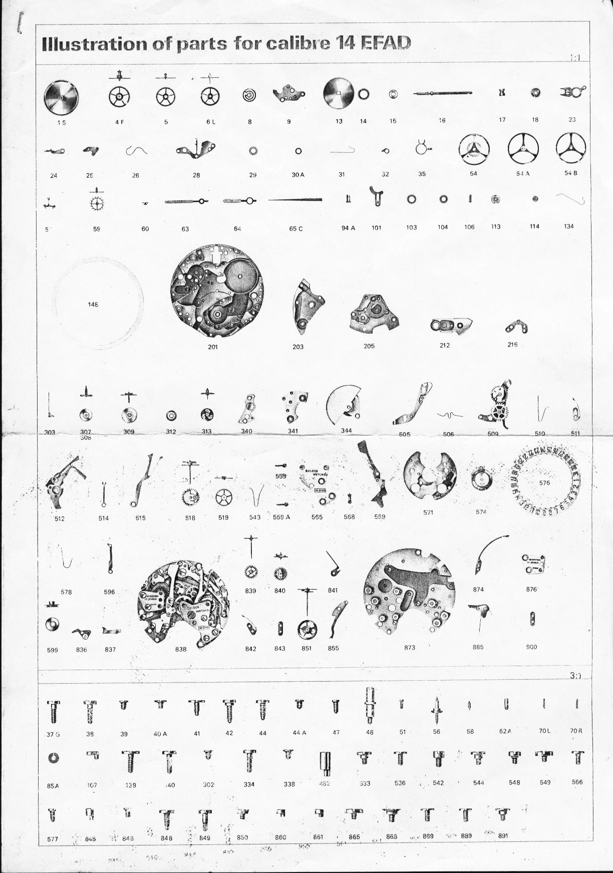

MessaggioInviato: martedì 17 gennaio 2012, 0:38
Messaggi: 584
ciao, trovata immagine in rete
mew
cal. 11 e 12

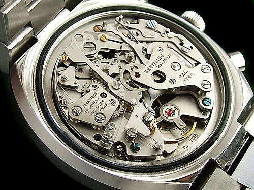

Praticamente Fabrizio è il calibro Heuer-Breitling-Hamilton 11, 12, 13. O no?
Immagine Immagine
pare proprio di si

ciao Paolo, la storia di questo calibro la conosci, effettivamente sono rimasto sorpreso anche io scoprire che VAL. sia uno degli attori, credevo fosse stato realizzato da BUREN & Co. misteri.

scusate,ma non ho capito....a me sembra che ilm 7740 sia un manuale e voi mi avete dato schede tecniche di un automatico microrotore!!!
mettiamo un po di chiarezza a questo post!
avete nominato i breitling...molto bene
di Breitling cornuti sono stati fatti in 2 versioni:
-carica manuale Valjoux 7740
-cariva automatica con microrotore,movimento base Buren
o mi sbaglio???
