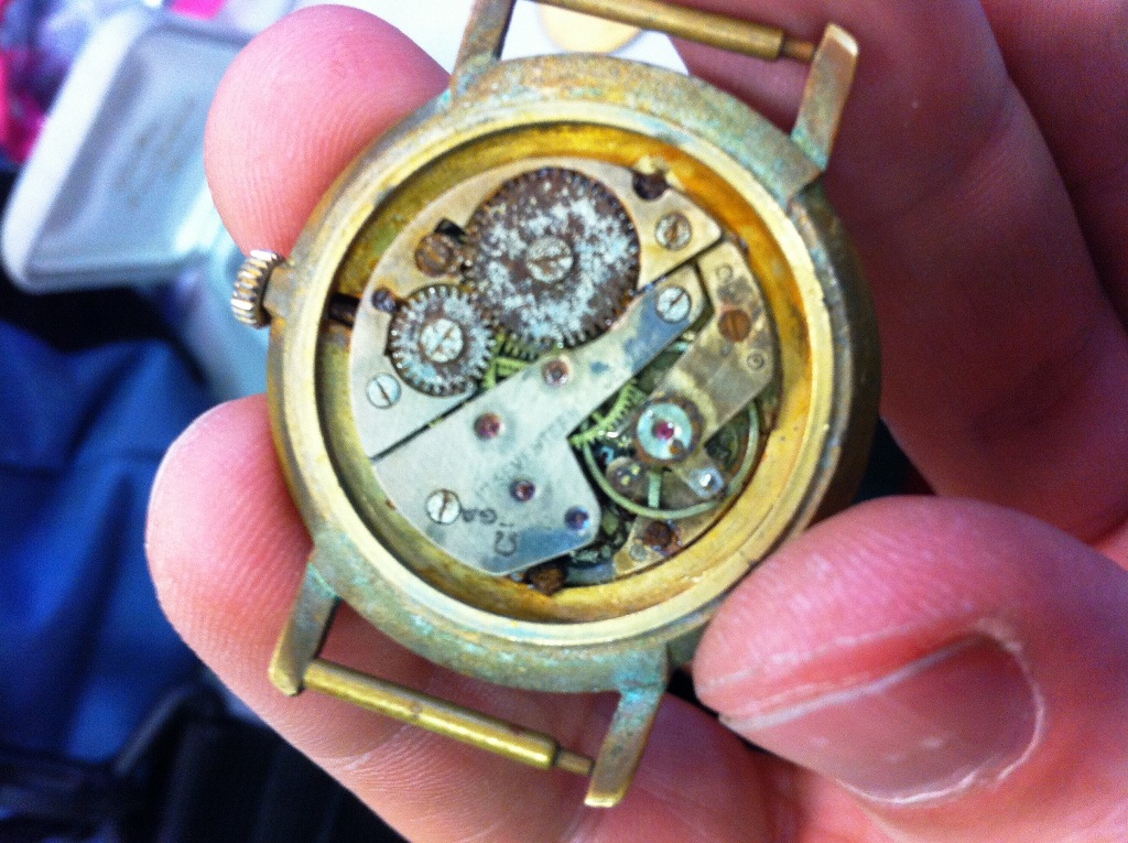

Salve, dovrei restaurare questo Omega, ma dovrei prima togliergli un po di ruggine per svitare il bilanciere e leggere il calibro. Sapete darmi qualche consigli su come togliere la ruggine e casomai se qualcuno riesce a dirmi già il calibro sarebbe un passo avanti. grazie a tutti ciao

L'unico modo per provare a sbloccare le viti è quello di utilizzare uno sboccante tipo CRC o similari...spruzzalo sulla vite e lascialo almeno un giorno e se si asciuga ripeti il trattamento...e poi prova e spera...! :D

Omega??Non vedo Omega!!! 8-) 8-)
MessaggioInviato: mercoledì 21 marzo 2012, 12:27
Messaggi: 721
dicevo sotto la ruggine è Omega :-)
MessaggioInviato: mercoledì 21 marzo 2012, 12:43
Messaggi: 6971
Ma molto sotto però :grin:
Quello è un Omega che vendevano sui treni o in autostrada a chi voleva fare l'affare :o
E' un modesto LORSA 238 e direi da buttare visto come è messo 8)

Confermo quello che dice Piero, in romano mi pare si dica "na' sola", ne ho visti parecchi nei mercatini delle pulci.
Comunque potrebbe essere una buona cavia per fare esperimenti, le ossidazioni sono toste!

per un mio collega ha un valore affettivo e non sapeva della "sola" .. ora ho preso un Losa 238 dalla baya e tento di rimetterlo su ....
a parte questo voi di solito cosa utilizzate per la ruggine ? io ho provato con un po di prodotti ma non ho ottenuto risultati brillanti e poi gli acidi o rovinano o macchiano.
A volte mi capita sui vecchi elgin americani che trovo alune parti arrugginite a parte le spirali irrecuperabili ... che mi consigliate ?

l'elettrolisi é di solito il miglior metodo per togliere la ruggine.
fai una ricerca nel forum con parola chiave elettrolisi.

Ho provato ad utilizzare l elettrolisi come descritta nel forum con un ponte di un vecchio elgin da tasca, la ruggine è andata via dal metallo, ma la parte di ottone è diventata di colore grigio come mai ? Grazie ciao

era ottone? nudo o dorato?
ai provato a pulirlo? di solito dove prima vi era la ruggine può restare un deposito di colore grigio.
hai usato una soluzione a base di soda caustica o di bicarbonato?

Ottone di colore dorato ed ho usato soda caustica. Ho provato anche a pulire ma nulla.

puoi fare una foto, mi incuriosice come effetto.
Io quando faccio l'elettrosili uso il bicarbonato, ma sono una pecora nera (ci vuole più tempo).
i poli come erano collegati?

...potrebbe trattarsi un'ossidazione di un ipotetico trattamento superfciale delle platine, magari una vernice protettiva...
Però a parte questo...l'elettrolisi tende a ridurre l'ossido di ferro, ma solo sulle superfici esposte, quindi le viti se sono ossidate all'interno sul filetto non ne avranno giovamento.
Prima io avrei provato a togliere le viti ruggini e poi magari fare un trattamento elettrolitico.
Inoltre se non si fa problemi ad usare acidi, il miglior modo per decapare l'ottone è l'acido cloridrico e ammoniaca...con immersioni di pochi secondi in base al grado di ossidazione.
Si tenga presente che se le parti sono rodiate il trattamento non va praticato.
