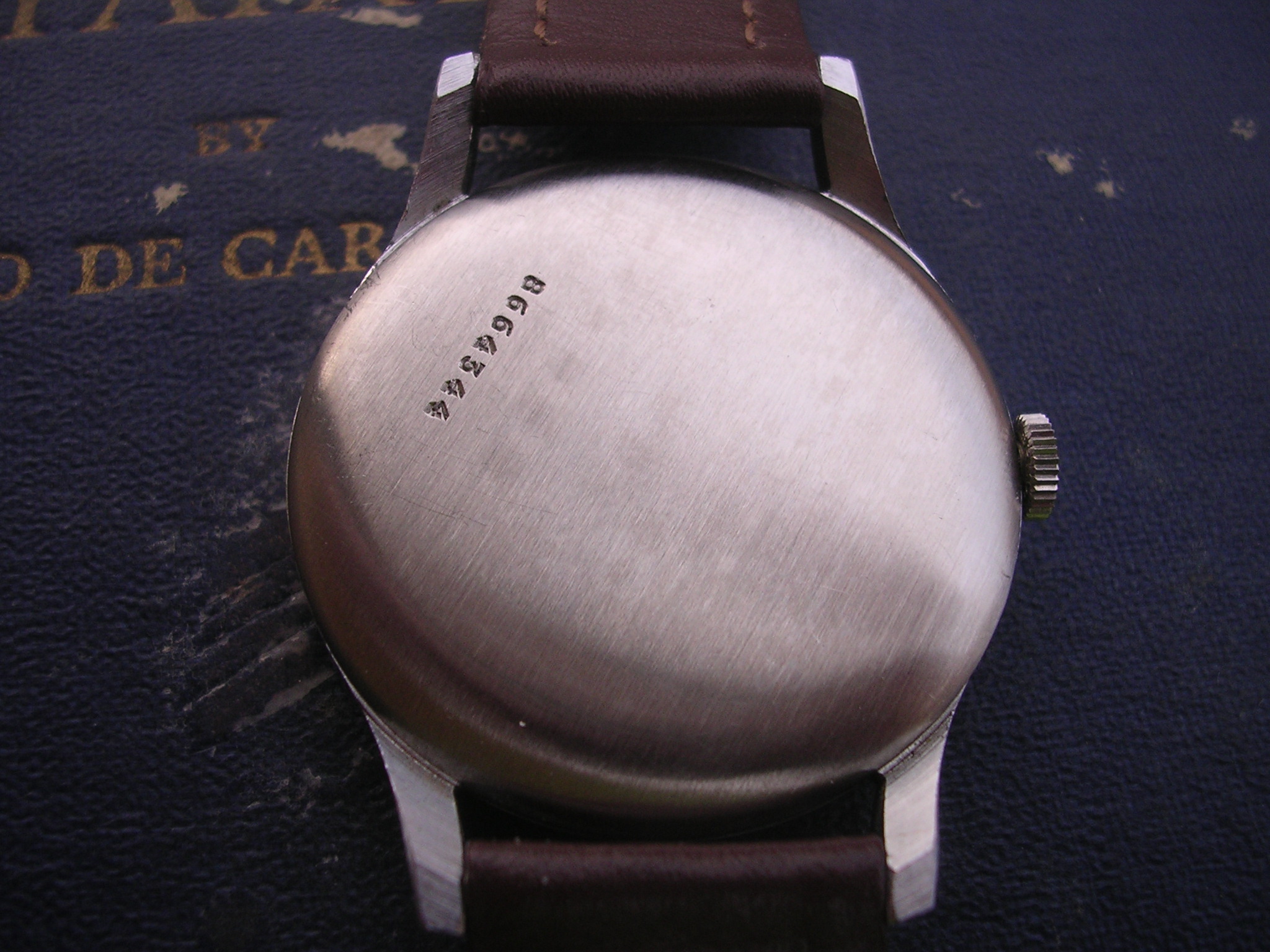

Salve a tutti, ho comperato un' orologio è praticamente nuovo ma dando la carica sgrana :sad: :sad: :sad:
Per evitate danni la tacca del fondello si trova proprio sotto un ansa preferisco non aprirlo!!!
Sapete dirmi cosa può essere??? sono veramente dispiaciuto perchè l'orologio mi piace tantissimo ed è un orologio di marca :sad: :sad:
grazie
Massimo

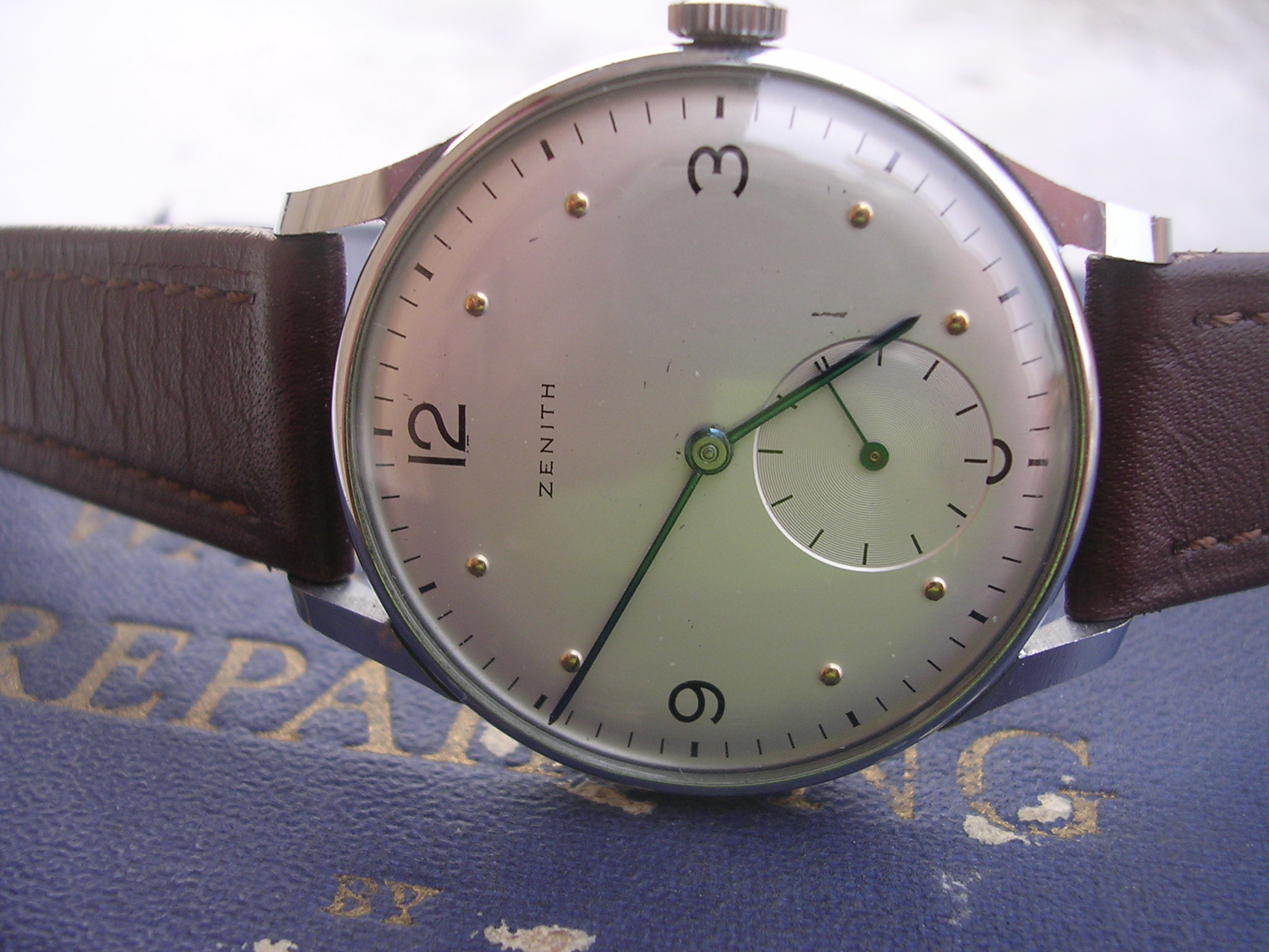

Questo Zenith :sad: :sad: :sad:
L'orologio esteticamente è perfetto, marcia con precisione!!!
Non apro il fondello perchè la tacca è capitata sotto l'ansa e non voglio smussare il fondello e la cassa!!!
