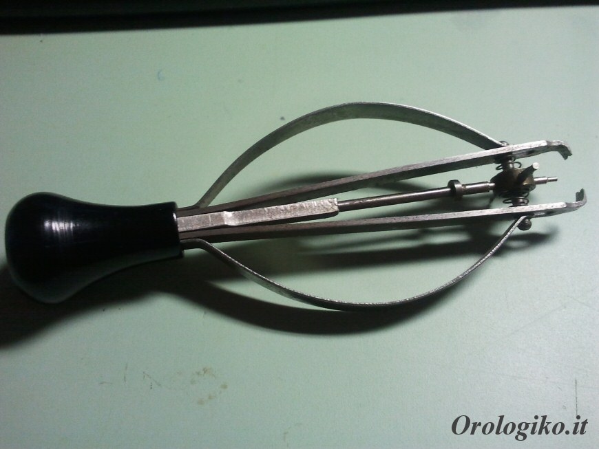

Attenzione alcuni rocchetti calzanti hanno una coppiglia come di solito capita negli orologi a cilindro..
Secondo i canoni dell' orologeria è universalmente consigliato questo strumento:
C'è un altro metodo ma non essendo menzionato nei testi sacri non lo divulgo.. :jumpgrin:

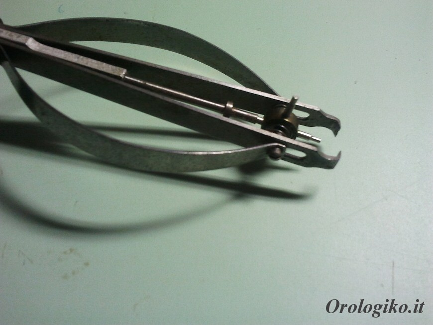

Attenzione a tirare, la possibilità di "spernare" la ruota centro è dietro l'angolo o anche piegare l'asse se non si tira più che in linea.. nei polso è raro non sono quasi mai durissimi, ma nei vecchi orologi da tasca, spesso ossidati o incollati da oli se non si usa l'attrezzo che ho postato, il quale fa pressione proprio sull'asse della ruota centro e contemporaneamente tira il rocchetto quindi impossibile spernare la ruota.
Bisogna solo avere l'accortezza di selezionare nell'attrezzo, tra i quattro disponibili perni quello che entra nel centro del rocchetto con un piccolo gioco.
Ciaoo

L'attrezzo me l'ha regalato JCH quando ha cessato attività sui tasca e lasciandomi un sacco di altra roba, una vera fortuna sfacciata per me :-D
Dato che è specifico per orologi da tasca non so se è più in commercio, l'ho visto qualche volta su ebay ma finiva a prezzi dai 60 -90 euro.. :shock:
Sul mio non c'è purtroppo nessuna referenza o numero o altro.. :(
Se lo trovo in giro per ebay te lo segnalo.

Grazie Oldtime molto gentile,
dovrei averlo trovato, puoi misurare le "punte" quelle al centro dell'utensile (che penso ruotino)?
perché ho visto che vi sono 2 modelli e non vorrei prendere quello sbagliato.
Grazie mille

Le 4 punte hanno in ordine i seguenti diametri:
0,45 - 0,60 - 0,90, 1,12 mm
Ps. Se nessuno ti spiega come toglierlo senza attrezzo te lo spiego poi io in MP.
