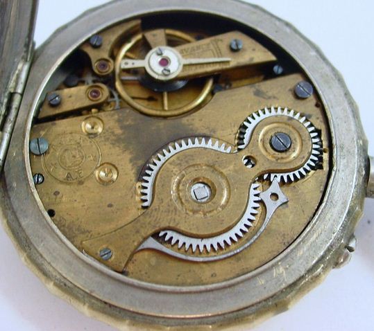

allego provvisioriamente la foto del movimento preso in rete, domani invio le foto dell' orologio in questione.

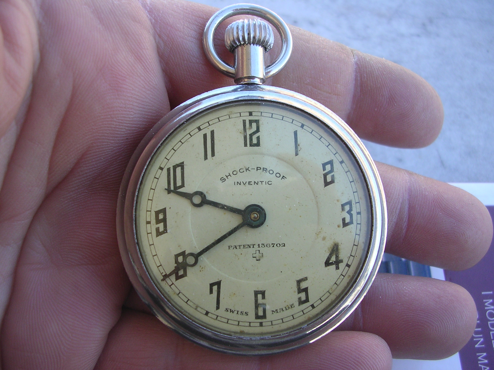

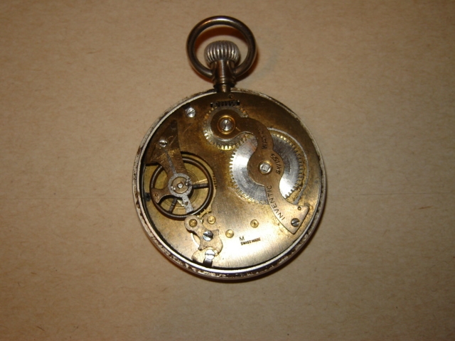

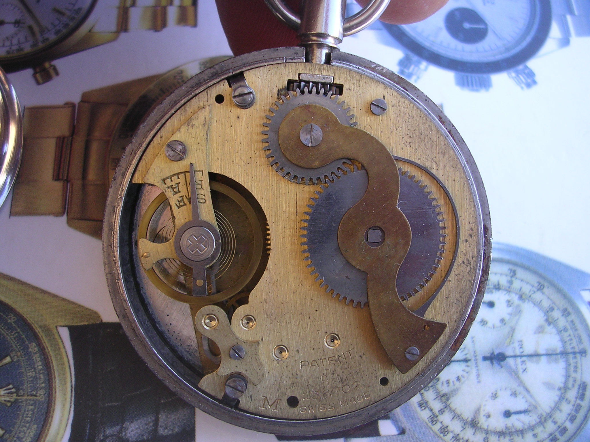

Ecco l' orologio foto scattate da me
primo problema riscontrato, l'orologio funziona posizionato in tutte le posizioni escluso con il quadrante posizionato verso l'alto !!! l' orologio cammina e regge il tempo da circa 15 ore!!!
quale sarebbe il motivo???
1 - Domanda come si scarica la molla??? l'orologio come vedete non è dotato del classico cricchetto.

la molla/cricchetto dovrebbe essere quella sulla destra, se guardi di lato appena sotto il ponticello del bariletto tra le due ruote dentate troverai dove la molla agisce, allontanandola e accompagnando la corona con le dita pian pianino dovresti riuscire a scaricare la molla
MessaggioInviato: venerdì 17 febbraio 2012, 23:20
Messaggi: 992
Località: Napoli
Il cricchetto, nascosto sotto il ponticello del bariletto, dovrebbe essere come in questo Roskopf
Quindi, come ha detto Dani65, devi ruotare di poco la corona dando carica e con uno stuzzicadenti disincagliare il cricchetto dai denti.
