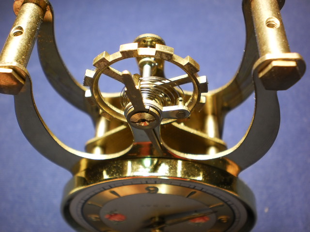

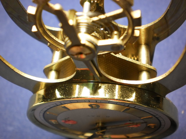

allego foto
spero sia visibile la testa della spirale libera e il foro
saluti
attilio

in effetti la spirale si è "spitonata"...e forse hai perso anche la copiglia conica che la bloccava in sede... :-(
Il lavoro di ripristino in se è abbastanza semplice, in quanto si riposiziona la spirale nel pitone (piccolo foro) e la si fissa con la copiglia conica.
Il problema potrebbe essere rimetterla proprio come era prima, pena rischiare di avere un ritardo o anticipo di marcia...
MessaggioInviato: mercoledì 14 marzo 2012, 14:09
Messaggi: 26808
E' un lavoro facile se si sta attenti, anche mettere la sola coppiglia in sede per bloccare la spirale va fatto con attenzione, in quanto se non viene inserita correttamente, la spirale potrebbe poi flettere verso il basso o alto, in quel caso e bisogna togliere e rimetterla o se sei bravo.. ruotare la coppiglia.
Di solito nella spirale rimane un pò il segno di dove era pitonata, quindi puoi basarti su quello per quanto inserirla del foro e pitonarla.

Evviva!
ho fatto una spinetta e rinserito la spirale cercando di posizionarla dove si intravedeva il vecchio segno!
Sono tre giorni che va come un treno!
Con il Vs/ aiuto e'' il primo intervento riuscito su un mio ....paziente
saluti
attilio
