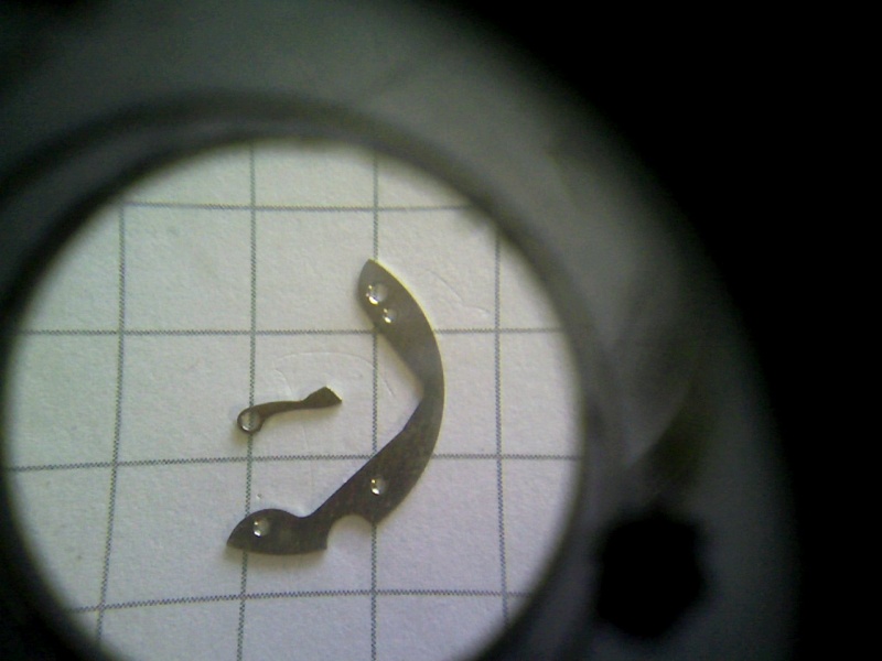

Salve a tutti,

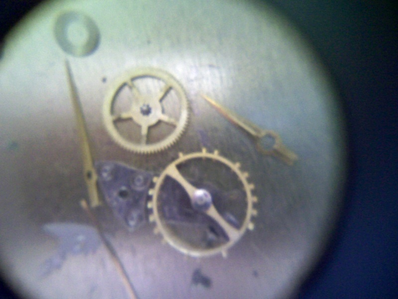

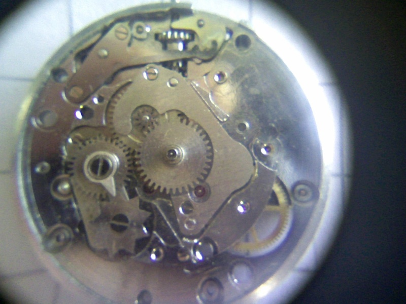

vorrei avere il vostro parere sulla possibilità di riparare questo movimento di cui ormai penso ci sia poca disponibilità di ricambi. Non sono riuscito a trovare l'esploso perciò vista la mia grande ignoranza non saprei quali pezzi mancano. Mi aiutate??? Almeno potrei vedere quanto costano i pezzi che eventualmente riesco a trovare. Mi sembra che nella foto N°1 manchi qualcosa che stia sotto i pezzi della foto N°2...ma che cos'è?? Gli altri ruotismi dalla parte del bilanciere ci sono tuttti.

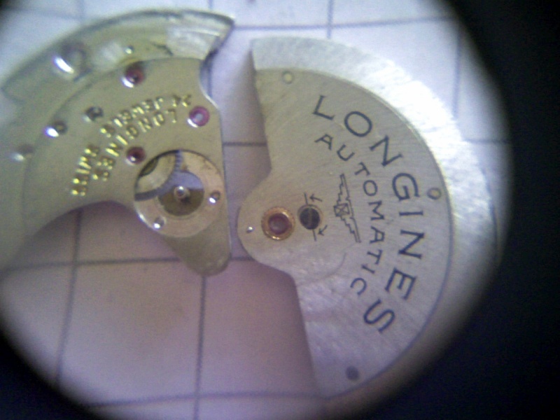

io ho un movimento per quel orologio.
avrei tutto tranne il perno della massa oscillante.
ti avviso che per ovvi motivi,scambio o vendo ricambi ai soli addetti del settore.
difficile stabilire con una foto i componenti che mancano e i difetti di funzionamento

sembra che manchi la mollettina per lo scata- data,ma quella si puo anche costruire senza troppe difficoltà.

Grazie di cuore per la risposta eventualmente dove potrei reperire una foto della molletta scatta data per provare a ricostruirla? Penso che quello sia l'unico problema ora provo a rimontarlo e vedere se tutto va a posto almeno potrei effettivamente capire se si tratta solo della molletta. Potrebbe essere una buona soluzione? Finora ho solo messo mano su pendoleria e volevo provare anche sui polso.
Ancora grazie e un saluto.
