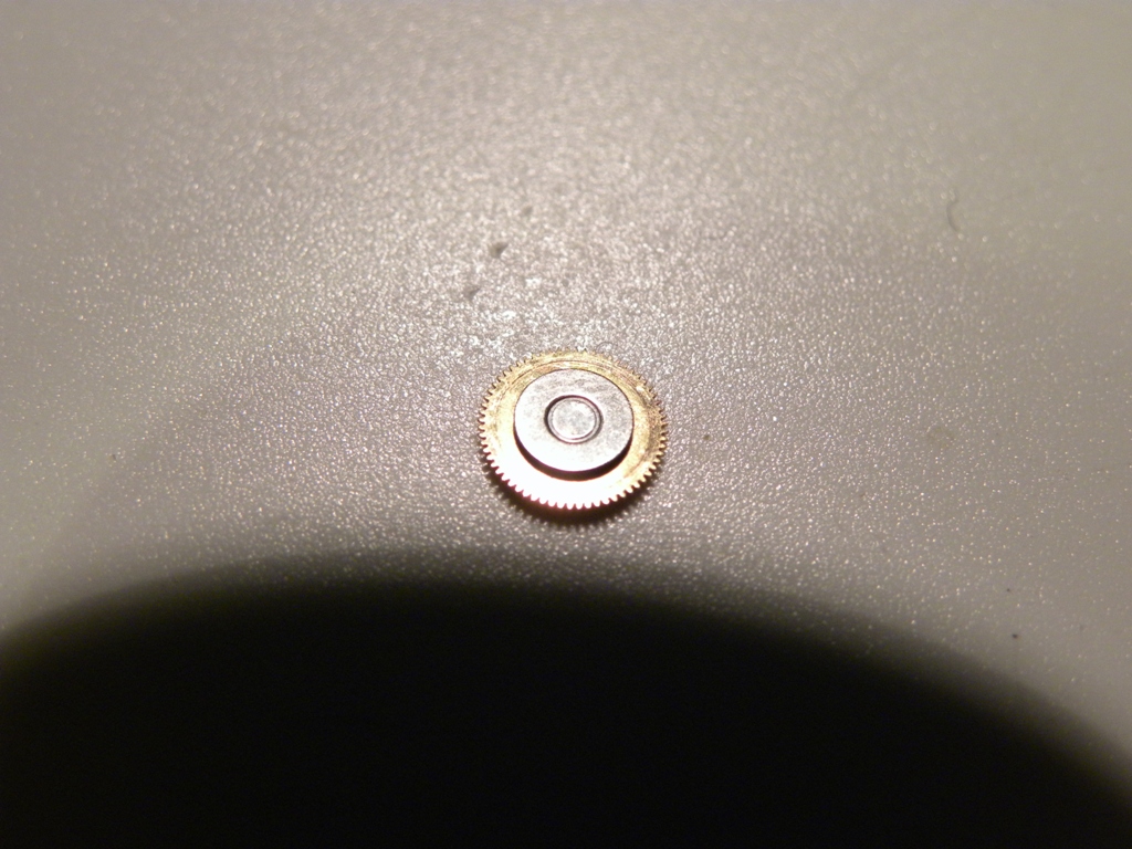

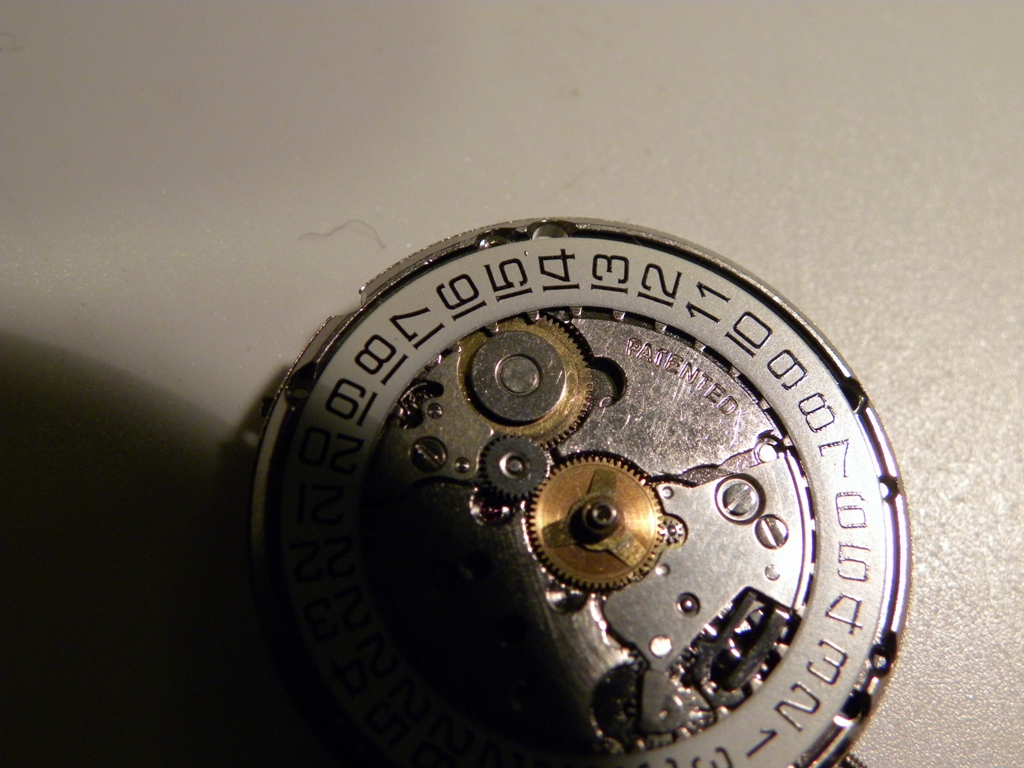

È la ruota grande che ha perso il dentino per azionare il calendario tra un po posto le foto. Se non si trova il pezzo che soluzione proponete ? Incollare o saldare un piedino sulla ruota ? Grazie

MessaggioInviato: giovedì 8 marzo 2012, 23:50
Messaggi: 721
posto le foto. come si chiama tecnicamente quella ruota ? grazie
MessaggioInviato: venerdì 9 marzo 2012, 0:05
Messaggi: 165
Località: Bari
i disegni originali eta la chiamano -date indicator driving wheel- o ruota cambio data, la referenza è 33.020 per i calibri serie 940 955
