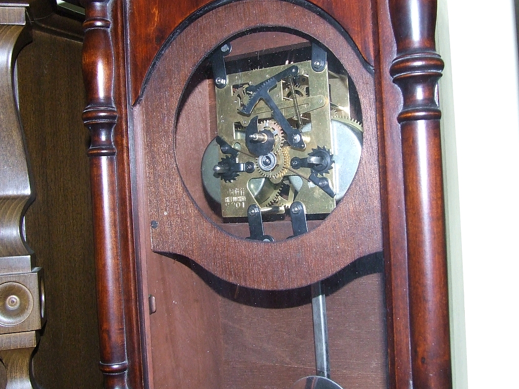

Ho io un rottame. Le ruote ci sono tutte ma non sono sicuro che sia della stessa...ehm...manifattura :-P :o
Se hai pazienza un paio di giorni che lo diseppellisco ti faccio le foto così vedi se è di tuo gradimento.....anzi, GLADIMENTO Immagine
Immagine Immagine

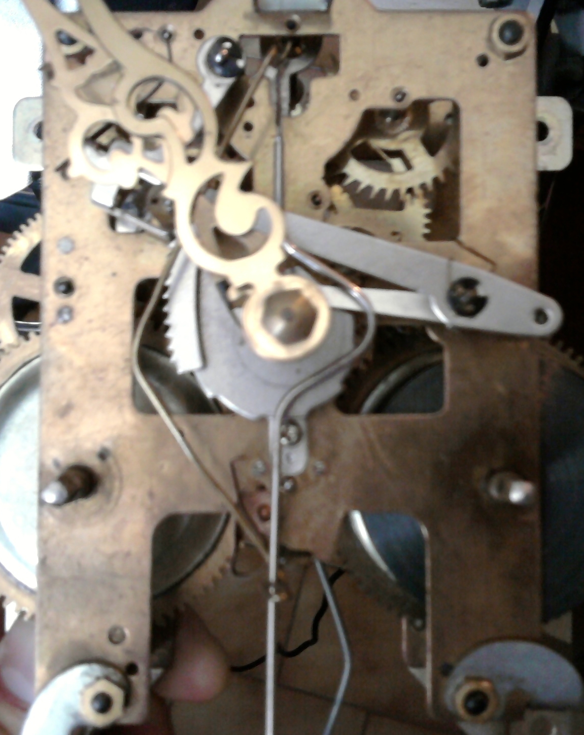

Trovato!!!! Io ho questo
Immagine Immagine
