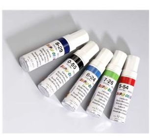

ma un tubetto di vernice x ritocchi auto?
quelli con il pennellino già dentro....io li ho sempre usati su tutti i tipi di sfere ed ha sempre attaccato...si trovano nei brico....

Così risolverebbe il problema delle lancette che prendono il volo. Ma la mano, la mano... non ci vuole una mano esperta per spennellare? Ci penso... grazie mille!
