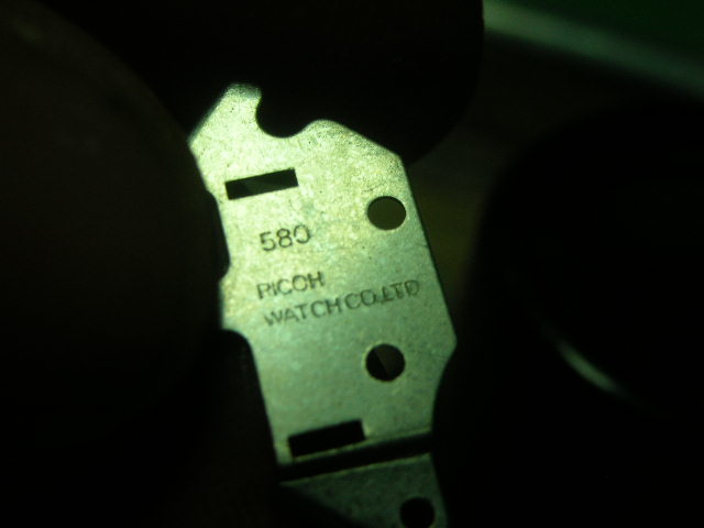

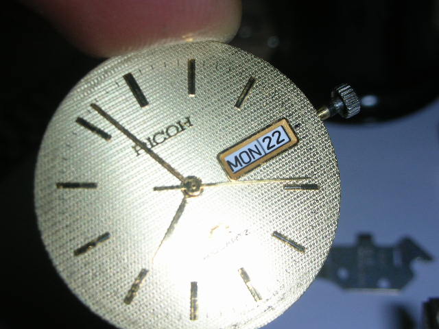

questo è l'orologio "RICOH"
calibro..

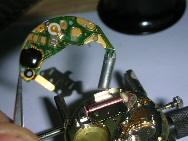

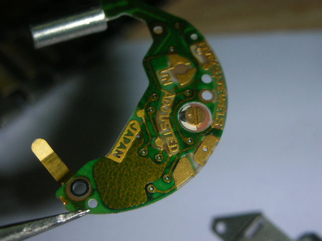

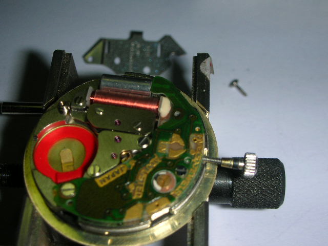

controlliamo la parte circuito ....
anche per osservare come venivano costruiti questi orologi!

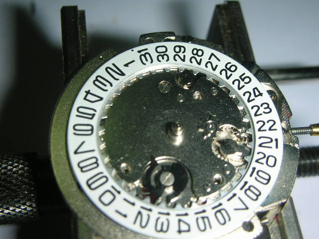

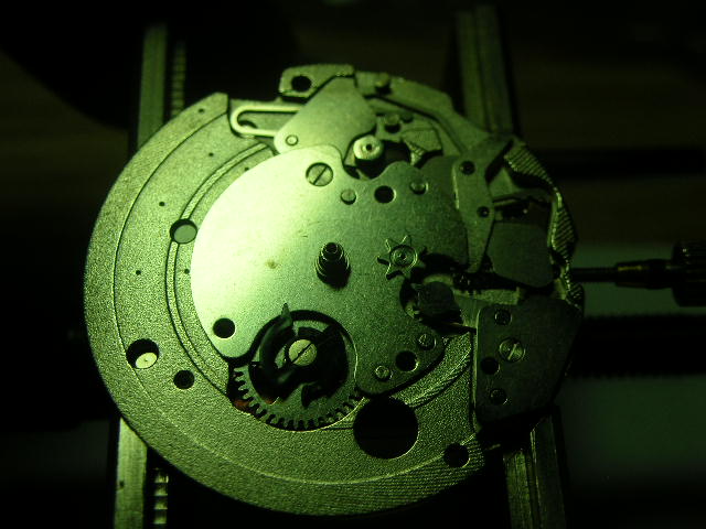

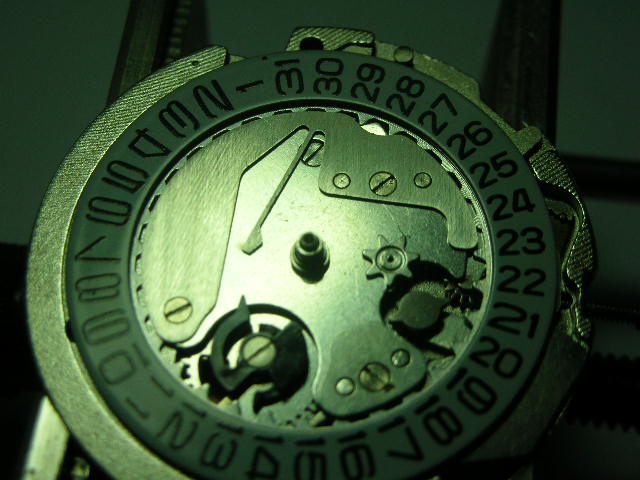

ok dopo aver verificato che la parte circuito e bobina vada bene ora controlliamo il doppio datario

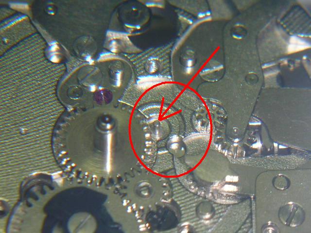

hmmmmm !|!! appena sollevo noto che c'è qualche cosa che non va accidenti!
ma CRIBBIO e certo che non poteva girare le sfere....guardate!
ora come diavolo è mancate la ruota? da tutti questi anni chi la smontato?ha dimenticato io pezzo?
ed ora? chiedo aiuto a voi colleghi si trova? cosa potrei inserire ?
:ops: :ops: :ops: :help: :help: :help: :help:

Carissimo Roberto
Prendi la risposta,con le pinze.perche da cagasenno.
ma non è che la messa in orario è elettronica,a mezzo contatto ??
Mi spiego meeglio,circuito montato,orologio funzionante,sposti la tige e un contatto si posiziona per fare girare l'orologio velocemente??
Non conosco assolutamente quel modello,ma me ne sono capitati diversi che facevano questo.
Mi sembra strano che abbiano smontato tutto e rimesso a posto senza ingranaggio.
Speriamo ci sia chi lo conosce.
se no prova.
Un salutone
MessaggioInviato: mercoledì 15 febbraio 2012, 2:06
Messaggi: 26808
Anche a me pare che non ci sia mai stato, almeno non ci sono segni.. :shock:
Ciaoo
MessaggioInviato: mercoledì 15 febbraio 2012, 2:40
Messaggi: 7051
Località: -Calabria-
ok carissimi e stimati colleghi ma allora perchè hanno inserito il perno? vuol dire che dovevano inserirci una ruota?
accidenti il mistero si complica ragazzi! :-o

ok che sei il mago dei quarzi, ma fars sparire le ruote non ti credevo capace : :smile:
Sicuramente è una platina utilizzabile per due modelli. Ci sarà un modello cugino con una funzione in + che necessita di quella ruota.
MessaggioInviato: mercoledì 15 febbraio 2012, 15:24
Messaggi: 916
Località: agrigento
non mi ascolti MAI! manca la ruota della minuteria come puo' girare quella delle ore? e' stata tolta perche' rotta e trovarla e' un'impresa!!!

Si possono trovare sulla baia,a pressi derisori(sopratutto i quarzi)
Sempre se il cliente sia d'accordo al"trapianto" :-D
