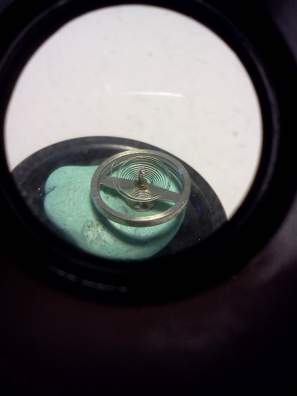

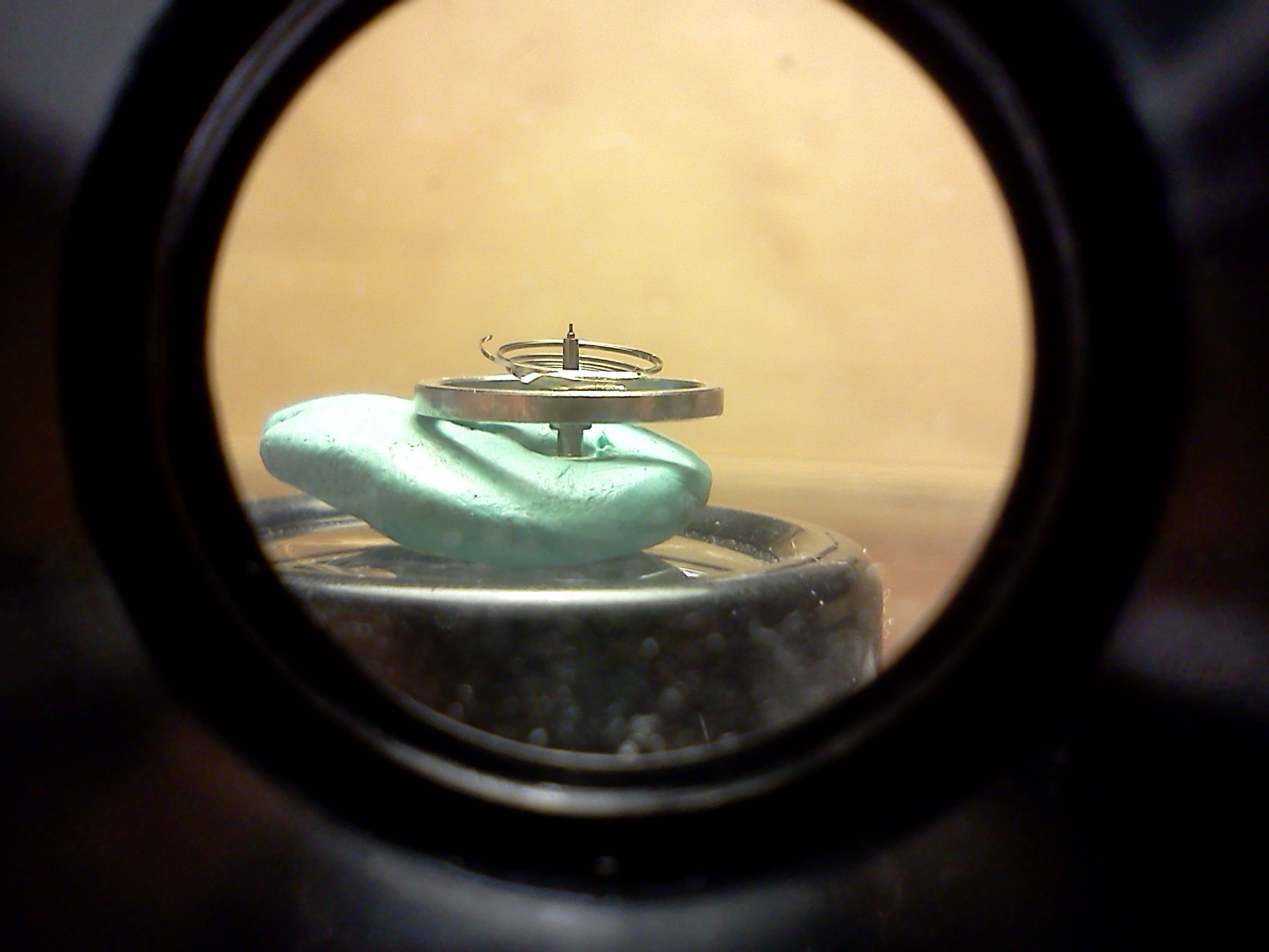

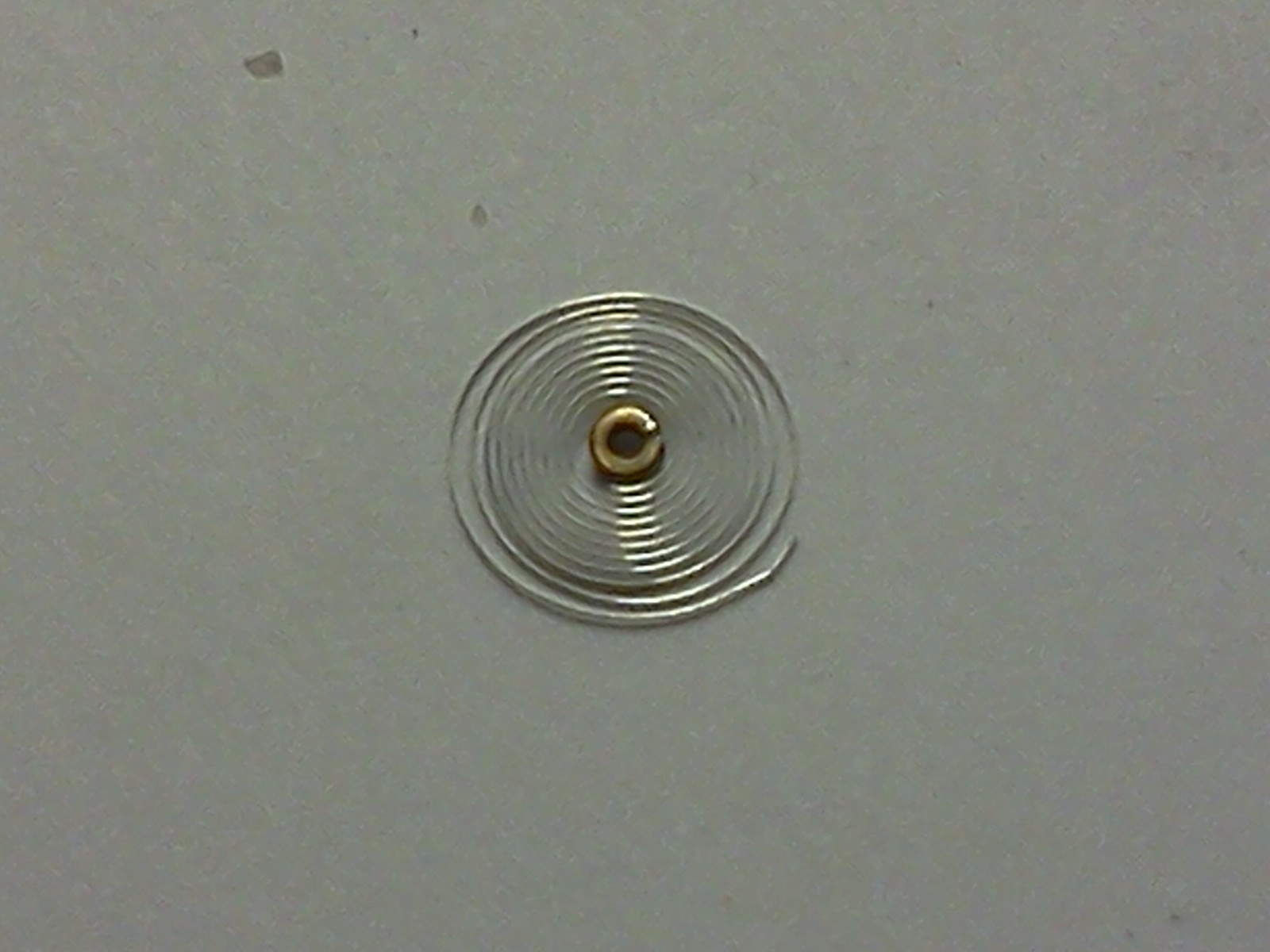

Ciao a tutti. Vi sottopongo il mio problema con una spirale.
Si tratta di una sveglietta appella calibro 160 che anticipa di circa 10/15 minuti
al giorno. Esaminando la spirale le ultime spire più esterne risultano attaccate e, sebbene si tratti di una spirale piana, guardandola di profilo sempre le ultime spire non sono allineate alle altre ma è come se fossero svirgolate verso l'alto...
come al solito due foto valgono più di 100 parole.
Tempo fa avevo fatto delle prove con spirali cavia per provare a raddrizzarle con pessimi risultati. La domanda che vi rivolgo è come potrei sostituirla con una simile? Ho provato in diverse forniture di Milano ma non si trova...
Si può sostituire con una analoga?
quali sono e come si identificano le caratteristiche?
Credo che l'argomento sia interessante per molti specialmente hobbysti come me. Ringrazio anticipatamente chiunque vorrà arricchire questa discussione.
federico

Se la spirale in foto è l'originale si può mettere a posto al 100% le spirale sono gatte da pelare anche per orologiai di professione, un consiglio portala da un orologiaio vedrai che tutto si risolve, se ho ben capito la sveglietta Appella è come un movmento da tasca, con in più la sveglia, non andare a cercare di adattare una spirale, la via più corta è ripristinare la sua spirale.

Ma se hai una pinzetta un pò in ordine ti metti con calma,pensando bene ogni mossa prima e la raddrizzi :)

MessaggioInviato: domenica 25 marzo 2012, 19:22
Messaggi: 918
Ciao, dopo l'ennesimo giro tra forniture e pseudo orlologiai mi sono deciso a metterci mano, anzi le pinzette... e ho provato a dargli una raddrizzata: questo il risultato. Alla fine l'ho montata su ed ora è in prova...
