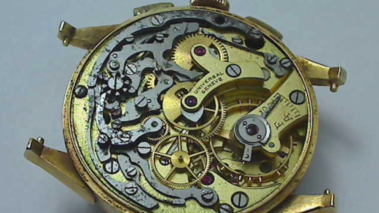

crono a carica reconvelier 285?

Salve a tutti, secondo voi che calibro è questo crono?sul quadrante la marca è universal geneve e allinterno non ho trovato altro che il n°285 e nessuno stemma identificativo.Allego foto.

Palesemente un calibro UG 285,un ottimo calibro da trattare con"gentilezza" :D

Grazie ma pensate si possa trovare il bilanciere completo?
la spirale è spezzata e l'asse è rotto.
Io mi ritrovo un bilanciere usato con l'asse rotto ma l'altezza dell'asse è più bassa pensate possa trasferire la spirale e magari sostituire solo l'asse?
