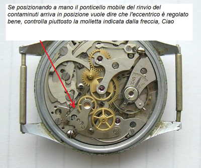

Ho rimesso a posto un Landeron 48, ma non sempre aggancia la ruota che mi fa muovere la lancetta dei minuti cronografici. Sembra che la bascula che tiene la ruota dei minuti a volte rimane distante da quella dei secondi crono, come se non ci fosse un cricco che la spinge. Se la posizioni a mano o se metto l orologio inlinato aggancia perfettamente. Manca un cricco o devo agire su qualche eccentrico ? Grazie a tutti.

Ciao, dai un'occhiata alla foto, buon lavoro, Manrico.

Già l'avevo controllata, è posizionata bene ma sembra come se non abbia la forza ... provo a controllarla meglio comunque.

Si appunto controllare intendevo che sia al suo posto ma sopratutto che faccia il suo lavoro :grin: ciao.

Sembrava risolto mentre non è cosi, il ballerino prima di raggiungere la sua corretta posizione fa uno scatto e quindi il cricco non ce la fa a spostarlo. Se lo aiuto con la pinzetta va. Sapete dirmi se c e qualche regolazione da fare o le funzioni degli eccentrici ? Grazie

Ciao sotto il martello che azzera il tutto in alto a dx dovrebbe esserci un eccentrico che spinge il braccetto con la ruota,a secondo di come lo regoli dovrebbe far ingranare più o meno la ruota a quella dei minuti.
oltre a quella dovrebbe essercene un altra sempre isu questo braccetto.
Prova a seguire il tutto partendo dalla mollettina che attiva il ritorno andando avanti fino ad arrivare alla vite eccentrico che ti ho mensionato.
Almeno io farei così.
