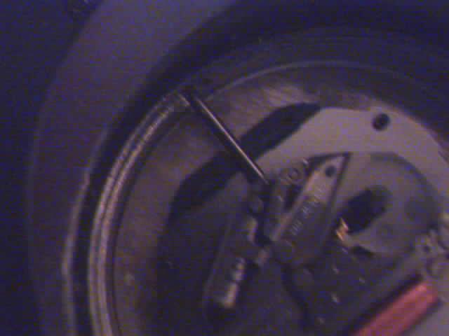

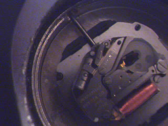

ecco qualita scarsa da webcam

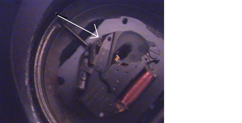

Spingi e tira la tige sul puntino che vedi in direzione della freccia.

ci sono riuscito evvai!!grazie davvero,ciao,alla prossima.
