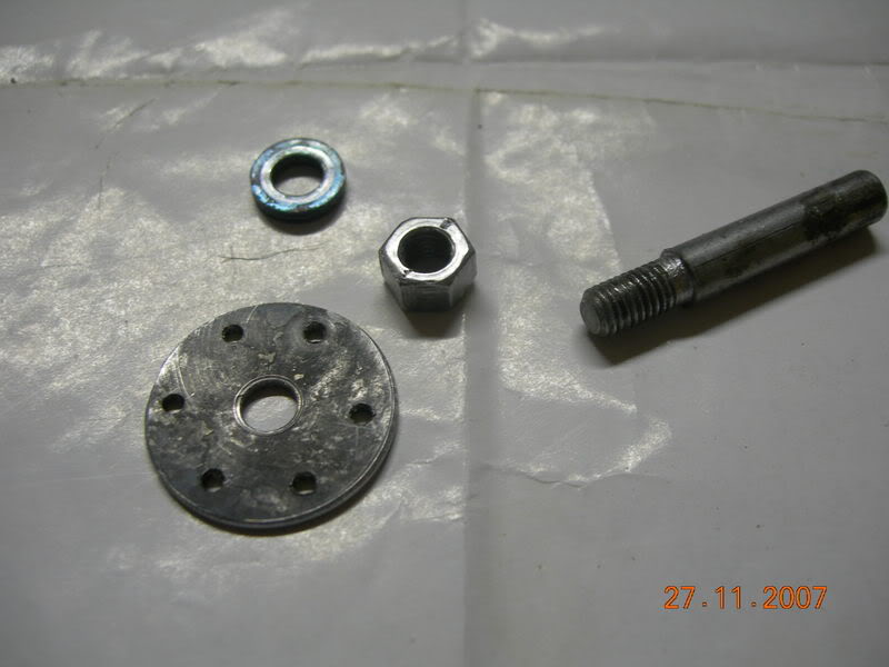

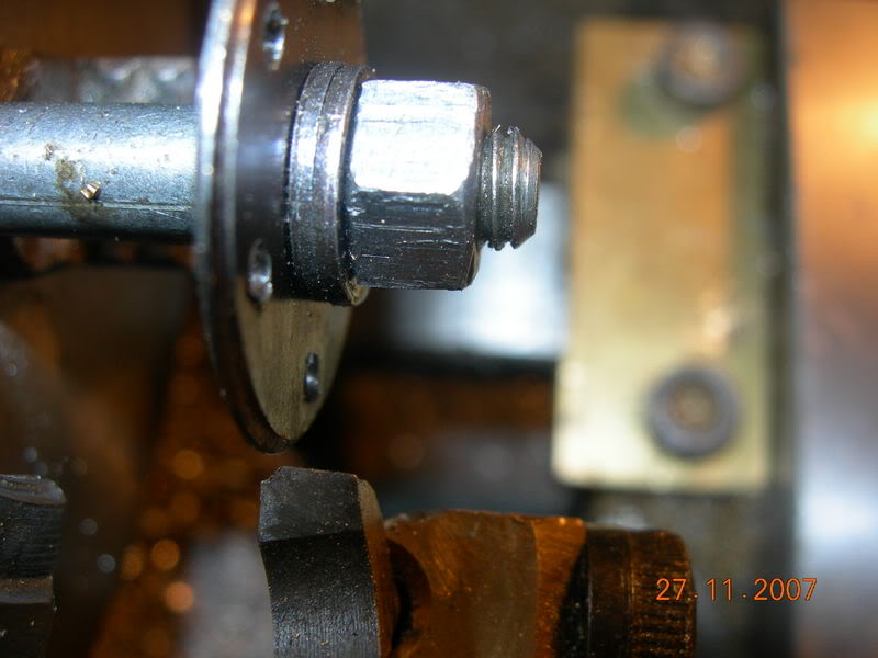

Ho visto su un sito, questo vecchio post ( 2007 ) in merito alla costruzione di una fresa a modulo per tagliare le ruote, è interessante anche se direi che va bene per fare pratica o tagliare pochi denti "riportati".

Il metodo che hai postato è valido, ma come la fresa di questo filmato il profilo del tagliente non arretra (manca l'angolo di spoglia) e l'utensile sfrega sul pezzo dopo il taglio rovinando le superfici
http://www.youtube.com/watch?v=7zMgJXMHcNs
questo tipo di costruzione va bene per gli utensili da tornio in cui l'utensile è fermo, quindi la geometria circolare sostitisce l'angolo di spoglia e l'utensile non tallona.

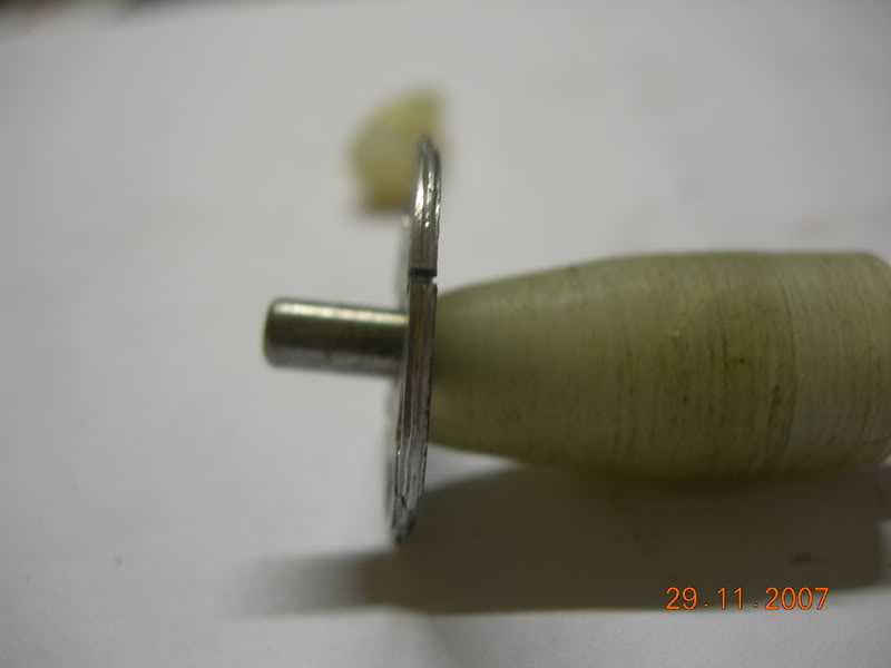

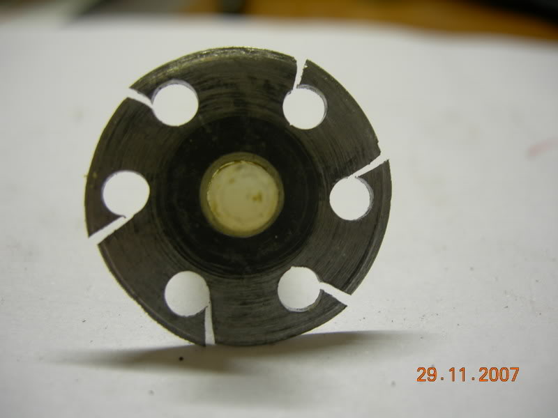

Questo sicuramente è un doppione, spiega come costruire fresette a 4 taglienti policentrche , con taglienti "scaricati" per non tallonare, il centro dell'arco circolare dei taglienti è diverso dal centro di rotazione e il tagliente si comporta come se fosse dotato dell'angolo di spoglia necessario.
http://www.deansphotographica.com/machi ... point.html
il metodo forse è un pò macchinoso ma sicuramente una volta costruita l'attrezzatura ci si può permettere di costruire delle valide fresette couston utili nei restauri o nelle ricostruzioni.
Penso che con minime modifiche si possano realizare fresette a 6 o 8 taglienti.

Ringrazio Fabrizio per averlo aperto,seppure la realizzazione di questa fresa,sia in forte contrasto,con le leggi fisiche che determinano una corretta lavorazione.Infatti giustamente Fabrizio stesso solleva dei dubbi
Purtroppo,così facendo,come si può facilmente intuire,il coltello ha i tagliente senza spoglia.
Ovvero la chiena del dente,di taglio mantiene la medesima circonferenza dell'angolo di icidenza.
Per cui la fresata,non ha un avanzamento valido,non potendo penetrare,se non per la bavatura di affilatura nel pezzo in lavorazione.
Ben differente invece gli esempi,riscoperti dal buon Gionp.

Il mezzo migliore,presentato è indubbiamente questo.
Lo avevano insegnato anche a me a scuola,tanti anni fà
La fresa che ne esce,se ben realizzata,è altamente professionale,e permette la realizzazione di piccole serie,onde essere per un certo periodo non da poco, riaffilabile.(come anche il coltello a profilo costante)
