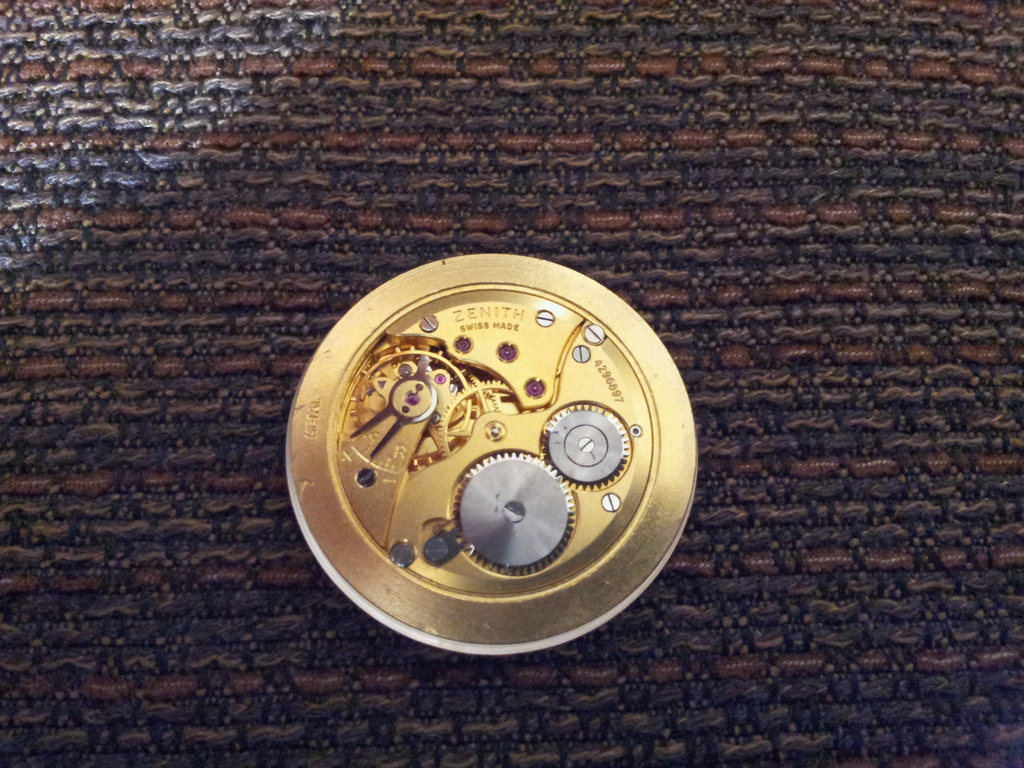

movimento zenith 35mm,che cassa monta e dove la trovo?

ciao ragazzi,dato che sono nuovi avrei un migliaio di domande da farvi,e ve le farò nel corso delel prossime settimane....ma la prima che mi viene in mente è a seguente...ho trovato su internet questo movimento zenith 35 mm così c'è scrtto nell'annuncio funzionante,a pochi euro...la mia domanda è dove trovo la cassa,dove posso trovare l'aberello?
cassa e alberello vanno montati originali,oppure se non ne trovo posso addattargliene di altri?
ciao grazie...

Quello che tu chiami alberello e l'asse di carica (tige)che adatterai in lunghezza, in funzione della cassa che andrai a mettere, con avvitata la corona.
In fornitura vai con il numero del calibro che trovi stampigliato sotto il bilanciere o sulla platine e compra la tige, piu una corona con marchiata zenith, se ti e difficile identificare questo numero porta il movimento insieme
Volendo a titolo informativo puoi adattare qualsiasi corona.
Per quando riguarda la cassa non trovando la sua originale si potrebbe comunque adattare un'altra, perdendo comunque valore.
Il quadrante non e originale, ma fatto ristampare , altro fattore che fara perdere originalità e valore.

visto l'anello "metal" attorno al movimento la cassa originale probabilmente era una oro-capsula, forse fusa nel corso degli anni per recuperare soldi.

A Milano in san Maurilio la fornitura San Maurilio è oppure era fornitura ufficciale Zenith per l?italia.Puoi chiedere se hanno qualcosa e ti possono aiutare
