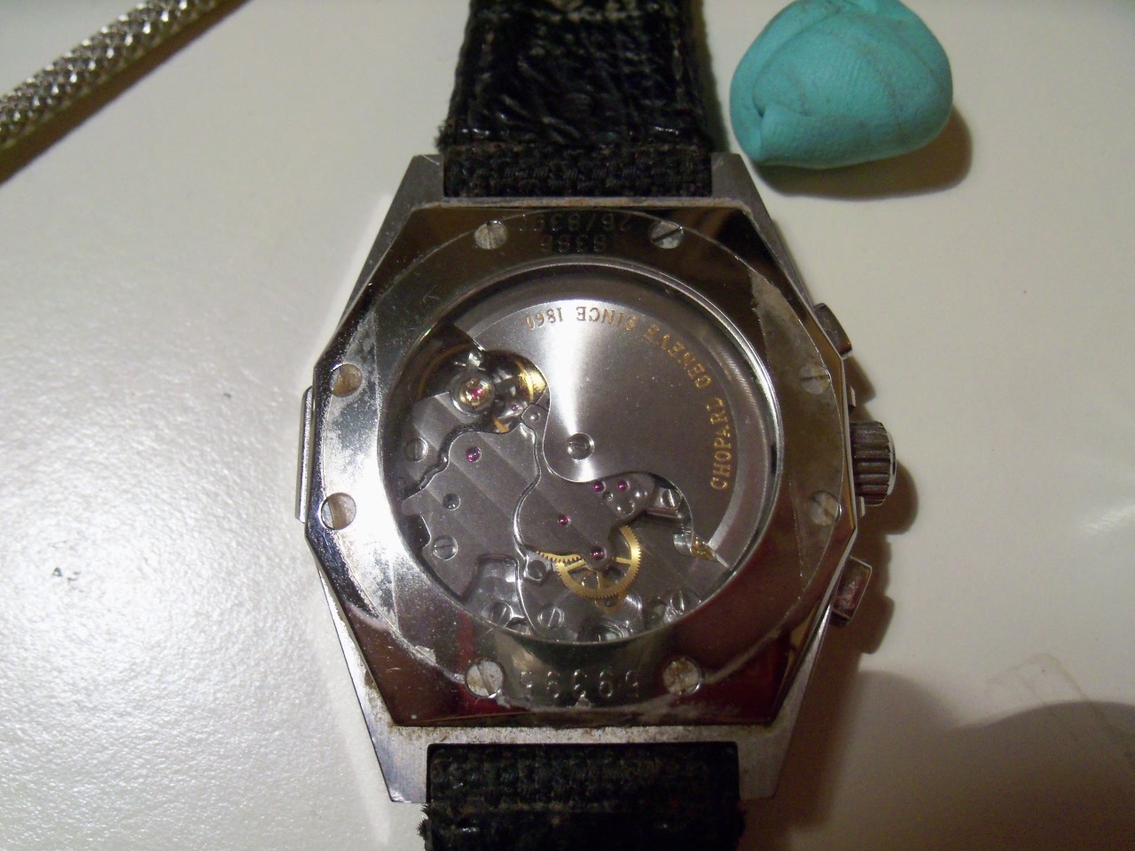

volevo chiedervi se conoscete il calibro FP 1185, trattasi di un movimento cronografico montato in questo caso su uno Chopard acciaio che dovrei revisionare in quanto corre troppo veloce.
Per me sarebbe la prima volta quindi vorrei sapere se avete delle schede tecniche e dei suggerimenti e/o potete indicarmi particolari punti di attenzione per questo movimento?
Qualche molletta a cui fare attenzione nello smontaggio?
grazie !

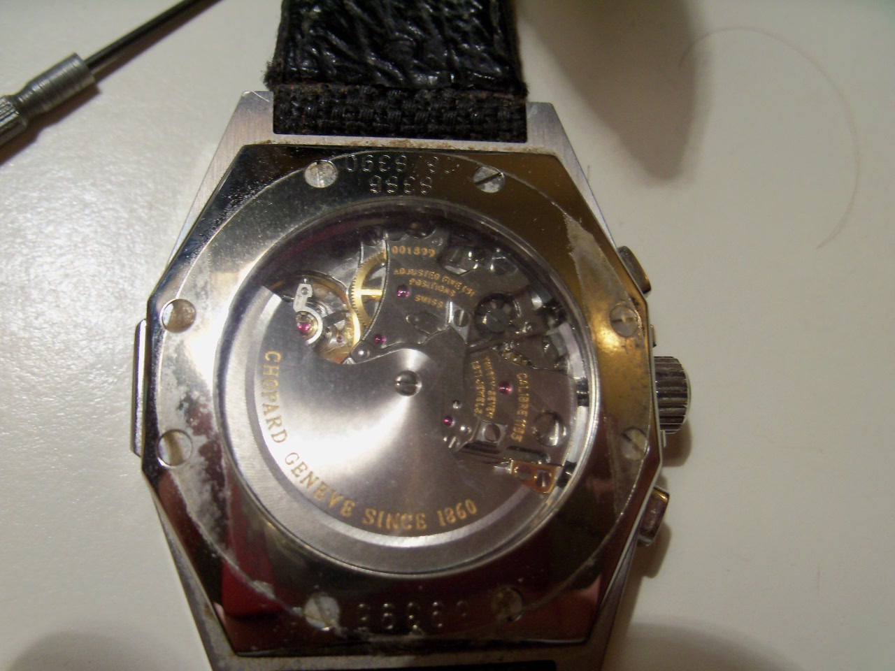

Arcana non lo so... sicuramente ci sarà qualcuno che revisiona i fakes a Palermo come in tutte le città...però se conosci il calibro FP 1185 e mi potessi dare un qualche consiglio e scheda tecnica te ne sarei molto grato, le scritte appaiono magicamente se si sposta la massa oscillante dall'altro lato ;-) e la cassa poveraccia ha il difetto di essere sporca
toh! c'è anche un mio capello nella foto ! Se ne vanno i migliori.. (e restano quelli bianchi :-( )

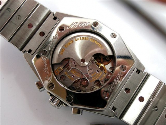

quasi uguali, solo uno è savonette e l'altro lephine.
http://www.cousinsuk.com/PDF/categories ... rt%201.pdf
http://www.cousinsuk.com/PDF/categories ... rt%202.pdf
e qualche immagine dal vivo
http://www.orologiko.it/forum/viewtopic.php?t=11127
in quest'ultimo caso con scappamento coassiale, ma stessa base.
giamba

calibro lepine, con secondi al "9", mentre il calibro savonnette con secondi al "6"
stai molto attento perchè fornitura molto difficile da trovare....
poi i link che ti ho postato sono relativi al f.p. 1285 ( lepine)e non al f.p.1185 (savonette) che anche se simili hanno però diverse posizioni del treno del tempo...ma ti danno una visione d'insieme su dove ti stai cacciando....
non ti scoraggiare però eh?
riciauz
giamba

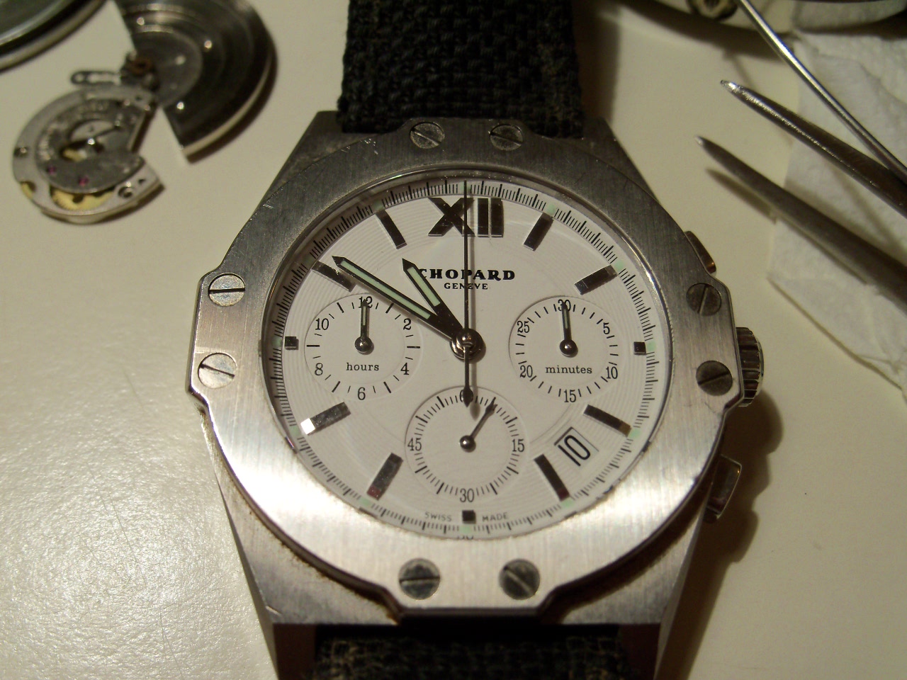

Salve amici orologici,
allora dopo aver riflettuto per un po di tempo, guardato la documentazione mi sono preso di coraggio e ho deciso di attaccare il mostro.
Iniziamo male...non riesco a fare uscire il movimento !
Ho tolto la massa oscillante e svitato le 3 viti dell'anello, e poi due viti fermamovimento....il movimento resta solidale all'anello, escono un pò fuori ma c'è qualcosa che blocca lato corona/pulsanti....
avete un'idea di cosa possa essere? non riesco a capirlo e non lo vedo !
