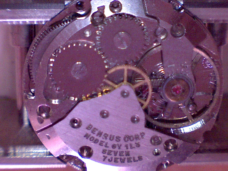

Il movimento e' marcato Benrus ed e' un base eta 2750 .
Queste sono le foto dell ' inserzione , ho ricevuto il pacchetto questa mattina . appena posso posto foto piu' dettagliate .

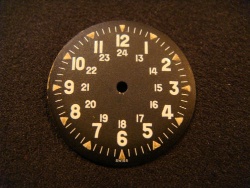

Quadrante
Grazie ancora :D

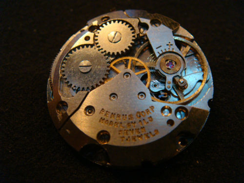

Bene in attesa di consigli , vi mostro il movimento :
Il movimento sembra completo , il bilanciare ruota liberamente ma si ferma dopo pochi secondi di marcia.
forse con una bella pulita ....

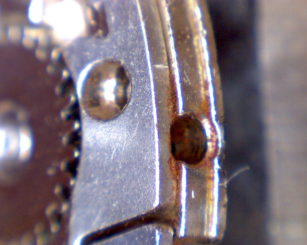

Credo che ci vorra' qualcosa di piu' energico di una "bella pulita" :(
Smontando l' albero di carica vedo evidenti segni ruggine :
:shock:
La tige e' molto corrosa e comunque inutilizzabile , l'innesto e spaccato.
In questi orologi la tige e' divisa in due parti , la parte che si inserisce nella platina (attacco femmina ) e la parte che si avvita nella corona (attacco maschio)
Caspita !!! sapete se e' possibile reperire questo tipo di tige ad innesto ? :scared:

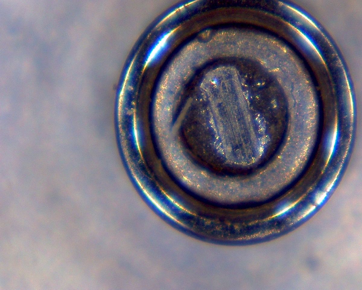

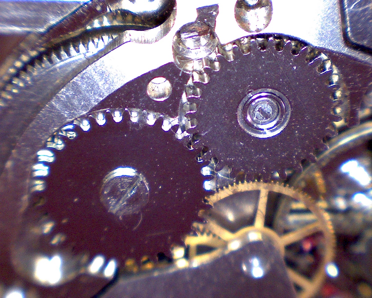

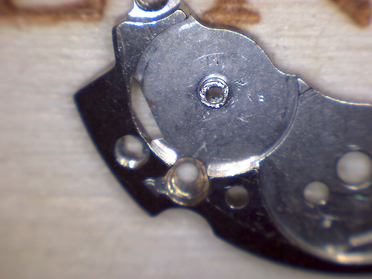

Altro guaio si e' spezzata la vite della ruota di carica intermedia
AZZ.....:datz: e' forse SINISTRA ??
O forse si e' formata della ruggine che la blocca ??
Aspetto fiducioso i vostri consigli , per ilo momento e' meglio fermarmi qui per non combinare altri danni. :-(

MessaggioInviato: giovedì 12 gennaio 2012, 16:21
Messaggi: 3661
Provincia: La Spezia
la vite ha il passo sinistrorso :sad:
Cerca nel forum e troverai i suggerimenti su come togliere la vite spezzata. Io ci sono riuscito con una punta da trapano forgiata a scalpello, altrimenti prova con un ago, troverai la vite non molto serrata dato che la reazione elastica della rottura genera una piccola forza contraria che tende a svitarla.

:) Grazie per i suggerimenti , sono finalmente riuscito a togliere la vite.
In effetti la vite non era molto serrata ; ho cercato di fare un piccolo solco sul moncone della vite utilizzando la lama di un taglierino , e poi ho forzato con la lama del cacciavite piu' piccolo che avevo ;
qualche colpo dalla parte opposta (la vite per fortuna e' passante) e alla fine e venuta fuori .
Certo il ponte e' evidentemente segnato dal mio tentativo un po maldestro....spero si possa un po sistemare :-?
Comunque mi posso accontentare.. :)

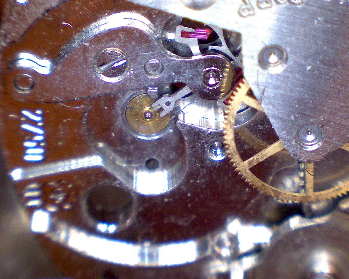

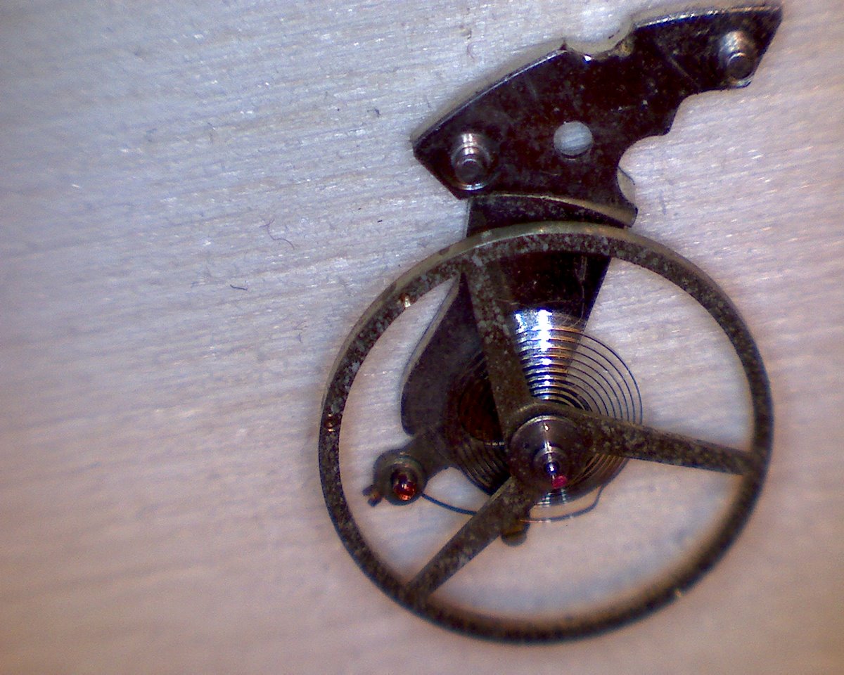

Comunque , sperando di fare cosa gradita ai principianti come me , proseguo con le foto dello smontaggio del movimento .
Proseguiamo con la rimozione del bilanciere .
Si toglie la vite dal ponte del bilanciere e si solleva con estrema cautela , facendo molta attenzione a non forzare la molla della spirale.
E' necessario rimuovere il ponte con molta delicatezza , dato che il bilanciere rimane collegato al ponte soltanto per la spirale.
Ecco la sede del bilanciere rimosso , si vede il ponte dell'ancora , l'ancora e la ruota di scappamento :
Come dice il De Carle , una volta tolto il bilanciere deve essere immediatamento posato sul banco :
Fino qui tutto bene ....:D
MessaggioInviato: sabato 14 gennaio 2012, 0:04
Messaggi: 6972
Tutto bene????? :shock: Quella spirale è scentrata :o 8-)
