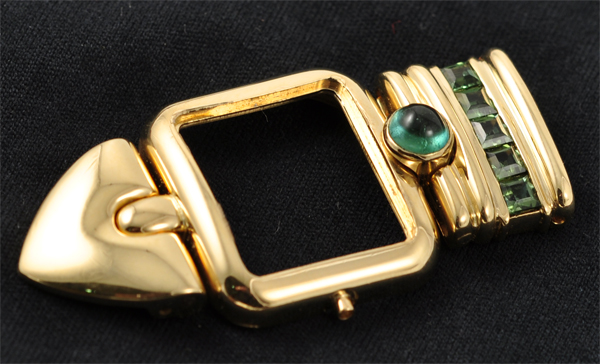

Buongiorno a tutti,
vi chiedo un aiuto per piazzare il vetro, di un orologio in oro, che è venuto via. Vorrei fare un lavoro a regola d'arte, senza trucco senza inganno. Mi sapete aiutare? Attrezzature, ricambi, tecniche .. come fare? Naturalmente a pressione non stà, ha gioco... Con la colla mi pare una porcata, non saprei. Vi ringrazio moltissimo.
Ecco le foto:
Un cordiale saluto

La vedo dura....
il giunto mi sembra molto provato...
devi entrare piano piano ma hai una marea di possibilità che ti si rompa tutta..
anche la breil ha un vetro simile...
metti prima il giunto e vedi se centrando il vetro nella parte più alta del giunto riesci ad entrare con un tassello in delrin bianco...

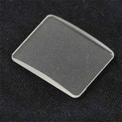

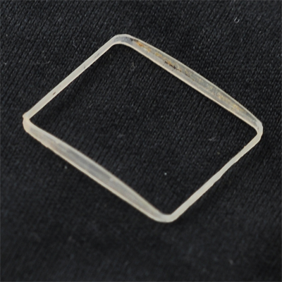

Grazie per la risposta Stefano,
il vetro entra tranquillamente con il giunto (la cornice di plastica immagino...scusa ma sono a digiuno di termini tecnici) ma esce altrettanto tranquillamente. Ma come entravano, a pressione sti vetri? quindi si è consumato il giunto? e di nuovi non esistono?
Cmq quella gurnizioncina, cornicetta di plastica insomma .. è integra solo un po' sporca. Ma non tiene.

A) che marca é???
B) prova a metterla nell'acqua calda, ma parecchio calda, lascialo un'oretta e vedi se riprende forma,
C) già ti vedo a far fare un vetro nuovo e metterlo a colla...

Di nouvelle baague non trovi nemmeno la marca....
Qualsiasi forniturista si appoggia a qualche vetraio bravo, se hai grossi problemi a trovarlo fammi un pacchetto e mandamelo, io li faccio fare a Firenze da uno bravo... poi si incolla con la colla a raggi uv...
meglio di tutti

non puoi incollare il vetro che hai già perchè tra la cassa e il vetro ci passano i topi..... va fatto fare bello preciso, senti se la nouvelle bague te lo danno e caso mai io lunedi dovrei andare a firenze e se vuoi te lo prendo io...
non ti avvilire troppo... tranquillo, sono cavolate, si sistema tutto...
