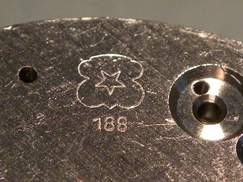

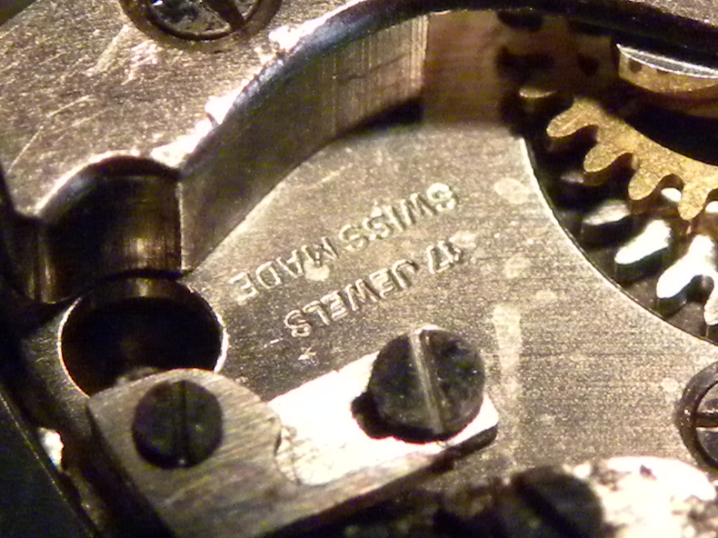

Che movimento è ? me l'hanno venduto per un Landeron 248 ma
MessaggioInviato: mercoledì 4 gennaio 2012, 16:18
Messaggi: 721
non riesco a trovare corrispondenze con i calibri Landeron noti. Vorrei capire se è un movimento russo o chissa ... grazie.
MessaggioInviato: mercoledì 4 gennaio 2012, 16:28
Iscritto il: giovedì 28 gennaio 2010, 19:51
Messaggi: 648
Località: milano
venus 188 buono :grin:
ciao Franco :D
MessaggioInviato: mercoledì 4 gennaio 2012, 16:49
Messaggi: 5578
Località: ROMA
ciao Franco :D
... meglio del landeron !! :D :D :D

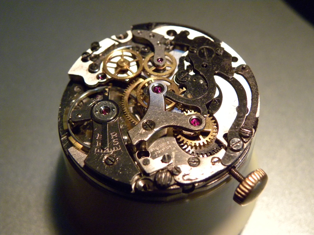

MessaggioInviato: mercoledì 4 gennaio 2012, 17:02
Messaggi: 721
Ogni tanto una bella notizia .... :-) il problema è che ogni tanto si ferma ....
Sembra come se l ancora si incaglia ogni tanto .... Pulito lubrificato ma niente gira per un po e poi l ancora fa storie .... Il bilanciere gira bere.
Qualche consiglio ? I pivot dell ancora sono buoni ed è a secco non lubrificats.
MessaggioInviato: mercoledì 4 gennaio 2012, 22:43
Messaggi: 648
Località: milano
ciao in un movimento non c'è solo l'ancora :grin:
controlla tutti i ruotismi(che siano liberi da qualsiasi impuntamento)
dopo arriva l'ancora ed il bilanciere.
ciao Franco :D
MessaggioInviato: mercoledì 4 gennaio 2012, 23:00
Messaggi: 3041
Località: Siracusa
Provincia: Sr
ha qualcosina di rotto...peccato
hai provato con gli eccentrici,forse hai stretto troppo?
http://www.cousinsuk.com/PDF/categories ... %20188.pdf
MessaggioInviato: mercoledì 4 gennaio 2012, 23:52
Messaggi: 721
Hai ragione, sai per caso come si chiama quel pezzo e a cosa serve ? Grazie
Quanto vanno stretti gli eccentrici ? Diciabmo che non li ho toccati pero casomai li controllo.
Grazie ciao
MessaggioInviato: giovedì 5 gennaio 2012, 1:13
Messaggi: 648
Località: milano
la molla di scatto del contatore dei minuti ref.8270
ciao Franco :D
p.s.non è quella che ti crea dei problemi.
MessaggioInviato: lunedì 23 gennaio 2012, 22:38
Iscritto il: venerdì 24 giugno 2011, 14:36
Messaggi: 9
Località: MANTOVA
io ti consiglio una bella revisione , smonta tutto e controlla il treno ingranaggio per ingranaggio , le platine guardale bene , che non sia qualche rubino rotto ... ancorina scatta bene ? non trascurare di controllare lo scappamento e possibile che sia qualche dente piegato della ruota di scappamento e si blocchi li ? comunque una bella revisione e la base di una riparazione professionale ...
