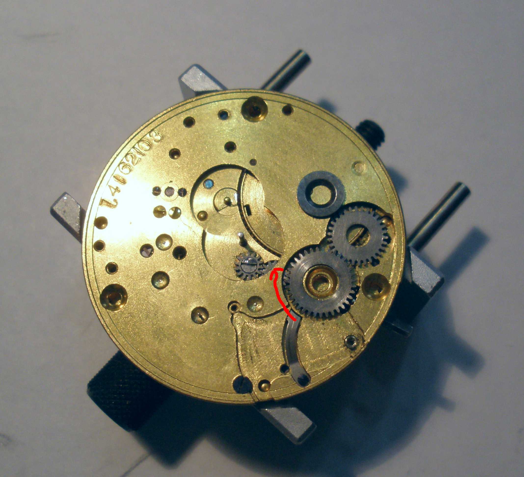

Salve a tutti,
stavo cercando di smontare il movimento da tasca Elgin Natl Watch. Prima cosa che dovrei fare è scaricare la molla tramite un'azione sul cricchetto per svincolare il rocchetto. Unica cosa che non riesco a trovarlo.
Mi potete dare una mano per identificarlo? :-P
Metto tre foto per identificare il movimento.
Premetto che la leva a molla identifcata con la freccietta rossa va a fare leva su un ruotismo per la messa dell'ora. Si vede meglio nella seconda foto quando ho levato tutte le leve dell'organo della messa dell'ora.
L'altra molletta tiene in tiro il supporto a coperchio (di forma ad otto) della ruota intermedia di carica formata da due ruote, una sotto la vite l'altra di seguito, che non si vede, e agisce sul rocchetto del bariletto.
Vi ringrazio già da ora per un vostro cortese aiuto. Ci sto uscendo di testa :D
Stefano :D

Salve a tutti,
Dopo vari studi ho trovato la posizione del crichetto :D
Mi sono dovuto fare una chiave apposita per lo sblocco. E' incastonato tra la platina ed il ponte accessibile solo da una fessurina. :D
Incredibile, ora mi devo studiare come rimontarlo :smile:
