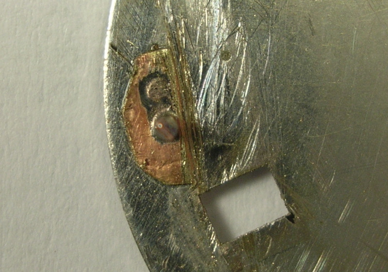

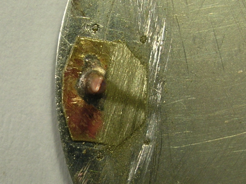

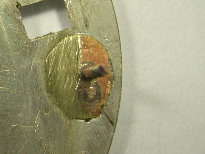

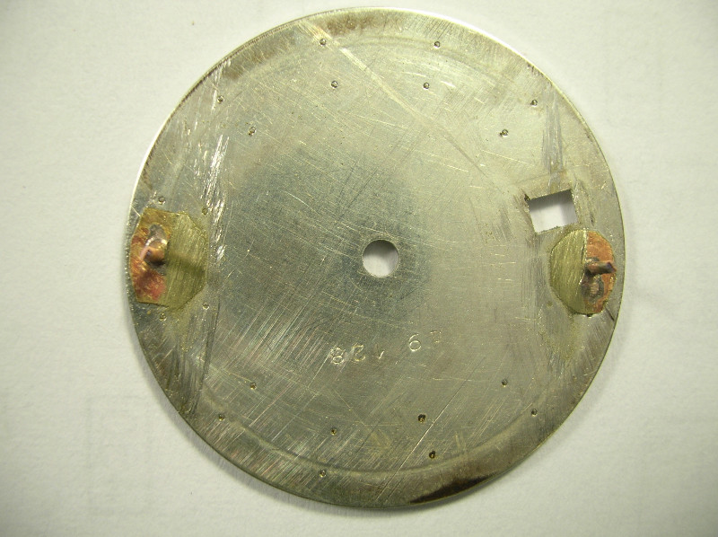

la riconoscete?Immagine

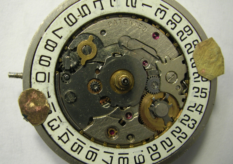

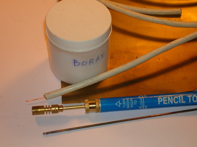

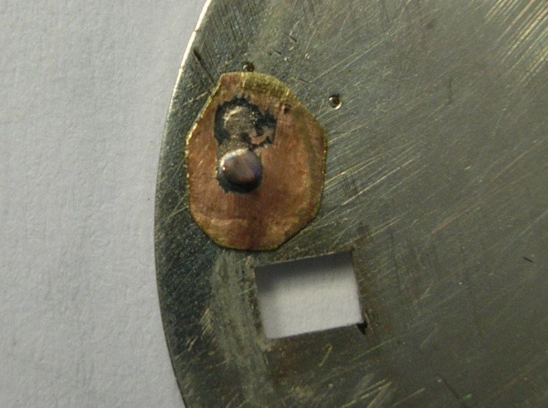

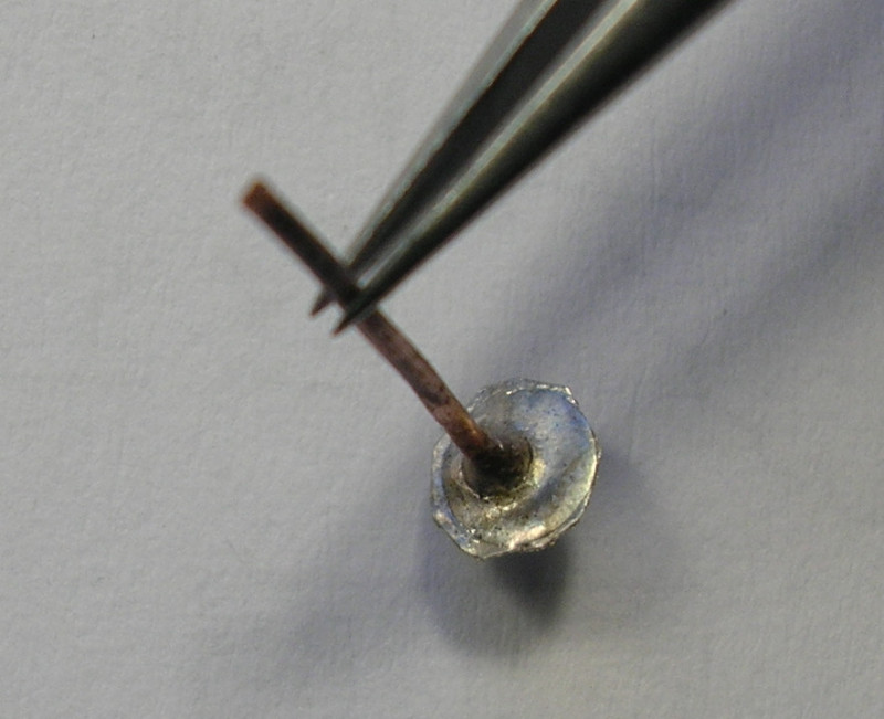

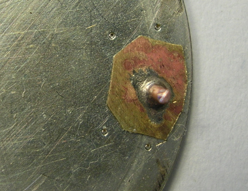

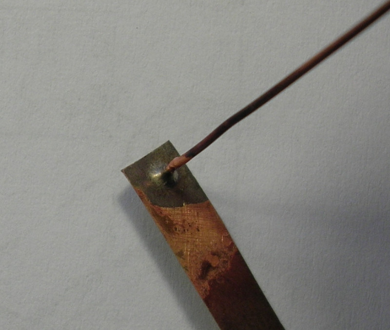

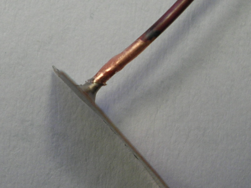

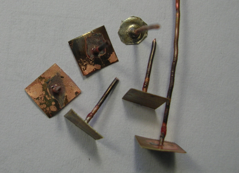

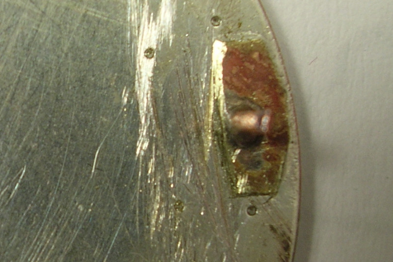

ho visto questo su un sito spagnolo non si arrabbierrano? ho preso in prestito le foto ::--fantastik

che lavoro con i piedi :sad:
MessaggioInviato: martedì 15 aprile 2008, 21:32
Messaggi: 1999
Località: chiavari (ge)

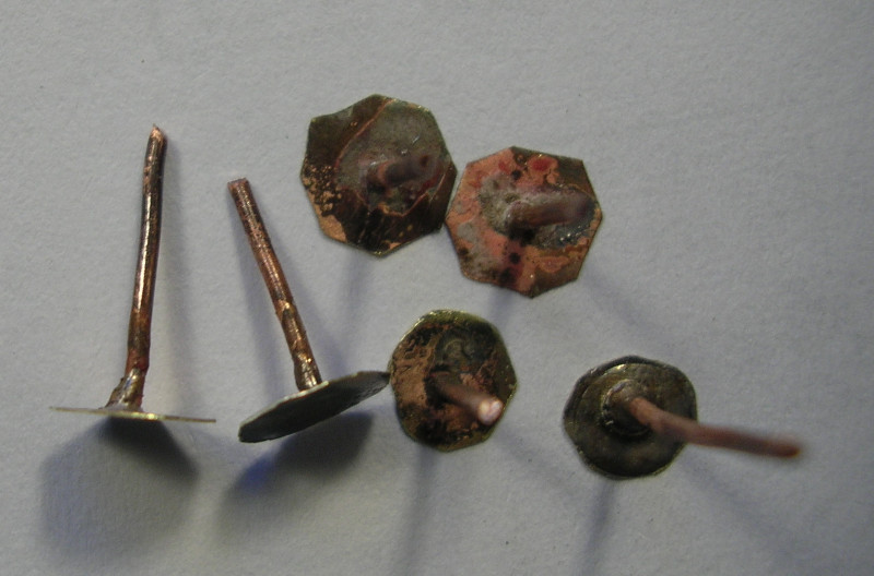

Sì, il lavoro non è un gran chè, però se il quadrante in questione è per esempio di un Omega soleil con indici e ore in oro riportati degli anni '60 molto ben tenuto, chi si fida a saldare un piedino? Non sarà la soluzione ottimale ma un modo per evitare il peggio. Poi in casse costruite molto bene il quadrante è ben racchiuso tra movimento, battuta e lunetta e quindi difficilmente si muoverà lateralmente staccando i piedini incollati. :lol:
