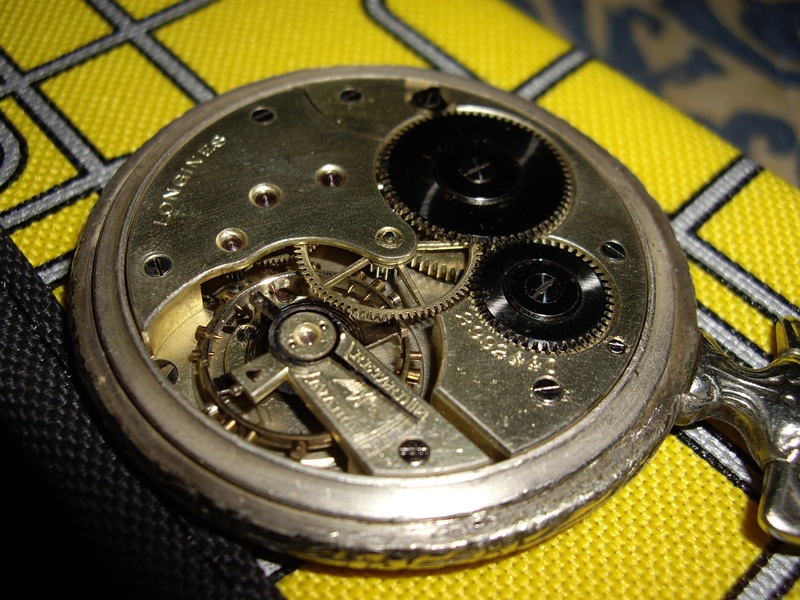

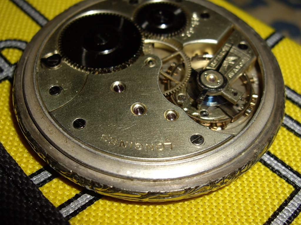

Come si estrae Longines da tasca dalla cassa ?
MessaggioInviato: lunedì 14 novembre 2011, 21:56
Messaggi: 721
Salve, mi è capitato questo Longines, ma al contrario di tanti orologi pocket non riesco ad estrarlo dalla cassa nonostante ho tolto l'asse di carica e forzato qua e la. Altra domanda : come tolgo il qudrante per restaurarlo senza fare danni ? non vedo sblocchi, devo solo provare a fare leva ?
grazie
allego foto

Purtroppo leva è stata già fatta visti i danni sul quadrante in corrispondenza dei piedini, guarda bene devi prima sbloccare i piedini.
Emanuele

Movimento tolto e anche quadrante procedo ad una revisione ricostruzione grazie ancora
