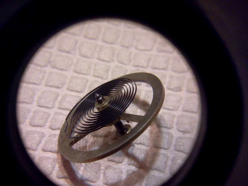

Buonasera a tutti quanti, come da presentazione sono un appassionato degli orologi tedeschi della swartzwalde, orologi da camino, pendole etc etc. Tra questi ne ho uno da muro che al posto del pendolo ha il bilanciere. le dimensioni della meccanica sono pari o quasi ad una sveglia, Purtroppo pero' uno dei pivot del bilanciere e' "andato". :-? dalle mie parti non ci sono bravi orologiai, o per lo meno nessuno di quelli che conosco non "ci si vuol perdere" dietro a questo tipo di riparazione. Tra l'altro adesso sto cercando di accaparrarmi un piccolo tornio per questo tipo di inconvenienti. Potete darmi delle dritte di come risolvere la faccenda nella maniera piu' indolore possibile? Mi piacerebbe realizzarlo anche "bymyself" tuttavia ho visto che non ho ancora la facoltà di accedere ad info a riguardo........ mi appello alla clemenza della corte con l'attenuante Neofita.... :eek:

Ciao, se ho capito bene vorresti riparare il bilanciere rotto?
Se è cosi, senza il tornio non puoi fare nulla...
Puoi inserire qualche foto?

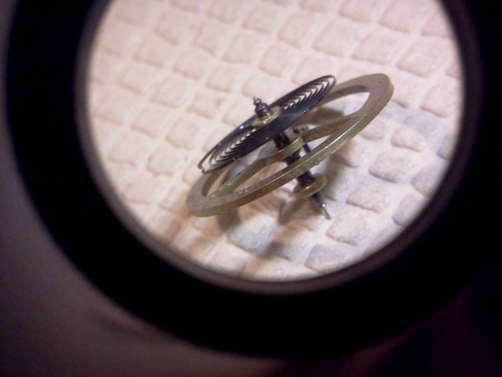

corpo della meccanica Lauffer w3 con bilanciere "sballonzolante"
Bilanciere con pivot spuntato
Altro punto di vista bilanciere
.... a voi l'ardua sentenza .... :shock:

...per come la vedo io, si potrebbe tentare un riporto del terminale completo dal quale ricavare poi il perno rotto...
Ma forse in fornitura si trovano ancora quel tipo di assi...
...e comunque senza il tornio e la punzoneria non credo si possa andare lontani...
Complimenti per le foto!
Davide
