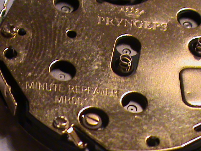

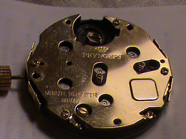

Pongo un'altro quesito.Dopo aver pulito questo longines quartz ,(non ho capito che calibro e')e dopo aver messo la batteria.A funzionato perfettamente.
Con un solo e grave problema; dopo circa 10 minuti la batteria si scarica.Ovviamente fara' massa a qualche parte.ho controllato bene la parte della batteria sempra tutto a posta quImmagine ale potrebbe essere la causa?Immagine

mi sembra di vedere dalle foto delle traccie di sporco, impronte, ed ossidazione intorno ai fori della platina, le possibilità sono due: fuoriuscita dell'acido da una pila precedente, ossidazione dei contatti e possibile interruzione delle tracce circuito stampato o cortocircuito tra le stesse.
Prova a rimuovere il ponte per vedere che aspetto ha la parte sottostante

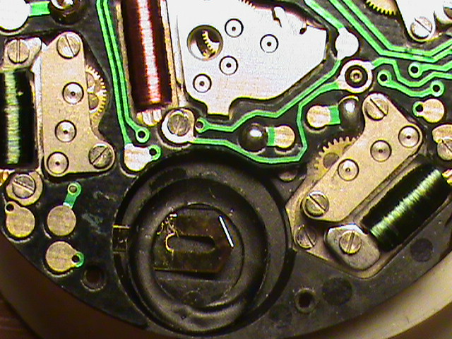

l'orologio e stato smondato e pulito e ho controlato anche il circuito non ci sono ossidazioni. Domani rismondo tutto la meccanica e vi faccio delle foto molto ravvicinate e il tipodi batteria messa.Ciao

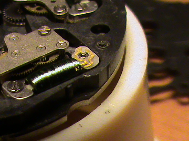

Ciao. Scusate il ritardo.Lo so che indovinare il problema sara' un po' difficile. L'unica cosa che ho riscontrato e che il filamento di una bobbina e stato sicuramente toccata con quelche cacciavite. come si vede in foto quel puntino bianco.E non credo che questo possa creare una rapida esaurimendo batteria.
Consideranto che sembra tutto a posto.la batteria che ho messa e la 395.e controllando attentamente tutto il circuito; le piste dei collogamenti sembrano tutto a posto. e non ho riscrontrato nessuna perdita ossido batteria.Nel rimondarlo di nuovo a funzionato per circa 20 minuti. Di piu' rispetto ai 10 minuti di prima. Forse e meglio cambiare movimento? sempre se si riesce a trovarlo?Immagine Immagine[img][img]http://www.orologiko.it/public/11/guido.jpg[/img][img][img]http://www.orologiko.it/public/11/michele.jpg[/img]http://www.orologiko.it/public/11/luana.jpg[/img] http://www.orologiko.it/public/11/gianpaolo.jpg[/imgImmagine]

Ciao nematos. Scusa la mia ignoranza. Ma in che modo la parte meccanica potrebbe influire alla causa che si scarica la batteria velocemante? Come si vede in foto credo di aver messo bene le polarita' delle bobine.

Dimenticavo.Qualcuno mi sa dire che razza di calibro e'
